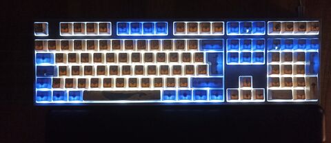

Mondjuk ezt: https://tinyurl.com/2n9nlrno megrendelném a CM Masterkeys Pro M-re, akkor mégis mekkora az esély arra, hogy ne lenne jó?
Jár hozzá 3 space bár, 3 enter etc.. Milyen inkompatibilitási problémába lehet belefutni? -

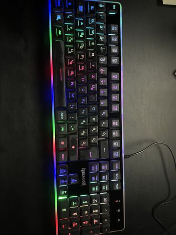

Valaki ismeri a Redragon K618-RGB billentyűzetet?
Ha igen mennyire van megelégedve vele?
Előre is köszi a választ -

Így van, rohadt olcsó. Vannak hátrányai, de használható bill. Illetve van benne potenciál is, tűrhető stab-jai vannak, fasza hangot lehet belőle kicsalni piti pénzért.
Melós billentyűnek, vagy nappaliba wireless billnek bőven elég.
QMK/VIA-t soha nem fog tudni. -

Skilly
Skilly #76030 üzenetére
Na egy napja használom a Razer Hunstmant, eddig tetszik. Bár tényleg hangos ez a lila kapcsolós leütéskor. Ugye kb. 2 éves használt bill, nulla kopással és nem vettem eddig észre a "chatter" hibát. Eladás oka, hogy cseréli egy 80%-os tkl-re.
Kérdésem továbbra is, hogy 20e huf-ot megér-e így hibamentesen? Hasonló tudású és minőségű új billentyű mennyibe kerülne?
Másik fontos kérdés, hogy ennek lehet cserélni a kapcsolóit valami más márkára vagy kapható hozzá saját? (nem néztem még utána)
Előre is köszi!
