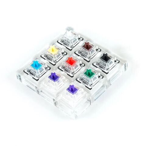

Lehet kapni sample packot több helyen épp ezt a célt szolgálja, pl: https://mykeyboard.eu/catalogue/sample-pack-big_4958/ vagy https://www.maxgaming.com/en/switches/tactile-switch-sampler
Egyébként a maxgamingre nemrég akadtam, egész sok billentyűzetes cuccuk van, ha minden igaz EUn belül vannak ők is.
Egyébként ha kenve is ki akarod próbálni a kapcsolókat, szerintem 1-1 db kevés, úgyhogy én 10es pakkokat szoktam rendelni tesztre is. Ha billentyűzetben akarod kipróbálni, akkor is kevés szerintem az 1-1db, mert általában a helytől függően kicsit más lehet ugyanannak a kapcsolónak a hangja, illetve ugye sok kupak profilnak különböző sorok különböző magasságúak, annak megint kicsit más a hangja.
dqdb
br4adam #71776 üzenetére
MechBoxnál össze lehet állítani ilyen csomagot, de nem lesz olcsó. MKEU-nak van 36 kapcsolós csomagja, de éppen elfogyott.
Egyesével eléggé macera a kapcsolókat kezelni a boltoknak, ezért nem találsz ilyet. Ahol egy darabot eladnak, ott is csak nagy felárral teszik ezt.
br4adam
Honnan lehetne szerintetek szerezni többféle switchből 1-1 darabot? Szeretnék többet megnézni/kipróbálni, de 10-35 db a legkisebb mennyiség, amiket látok.

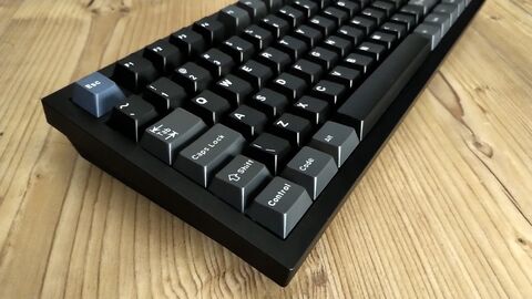

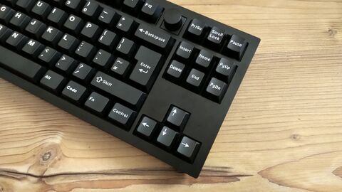

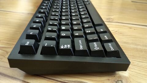

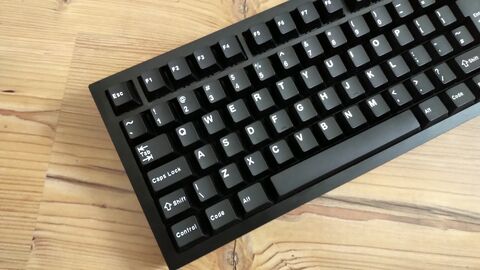

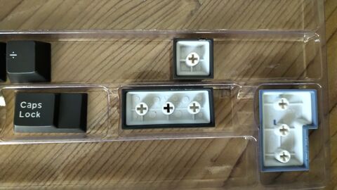

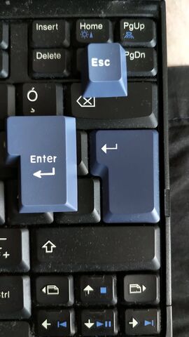

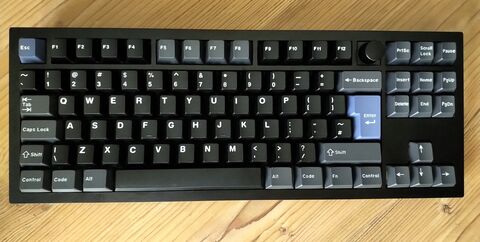

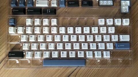

Összeraktam a szegény ember ThinkCaps szettjét Alis clone készletekből.
Szerintem nagyon király lett a végeredmény.A hozzávalók:
- GMK WOB az alpha-khoz
- GMK Arctic a sötétszürke modifier-ekhez, kurzor gombokhoz, Home, End stb-hez
- GMK Denim a kék Esc, EnterhezA Denim szettet meg fogom hirdetni, hátha kell majd valakinek a kék Esc, Enter nélkül.
Amennyiben ez összejön, akkor két 40$-os szett árából, tehát 80$-ból van egy 155€-s eredeti GMK ThinkCaps TKL készlethez hasonló szettem.A Denim készlet kék Enter-e kicsit világosabb, mint a feleségem Thinkpad X200-asának billentyűjén az Enter:
Egyelőre nekem nagyon bejön

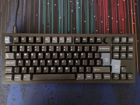

Mi a tapasztalat, mennyire vannak jól kenve a Keychron Q-k stabjai?
Azért kérdezem, mert most volt időm szétszedni egyet és engem meglepett, hogy nem csak ott van megkenve 205G2 szerű zsírral, ahol a drót forog, hanem Stemen belül is, sőt a ház belső falai is vékonyan, filmszerűen kenve vannak, kb. mint a gyári Gateron Pro switchek.
A bandaid-et beragasztom, clip mode szerencsére nem kell, de az újrakenést lehet, hogy kihagyom, ha azt mondjátok, hogy a gyári állapot sem rossz, mert annyira tuti nem fogom tudni megtisztítani, hogy a holee-t is sikerüljön beragasztani. Kellene az a ultrahangos mosó...
Érzésre a GMMK-knál biztosan jobb,. Ha később mégis jobbat szeretnék, akkor meg úgyis egy szett új Durockra cserélném, amit nullárol lehet kezelni.Mit gondoltok?

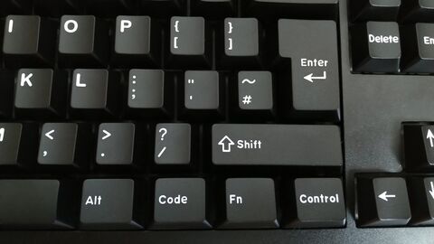

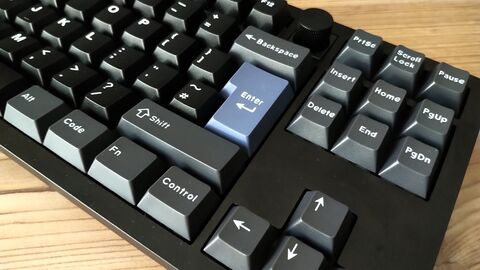

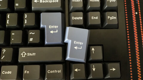

Ha megnézed a GMK-t, a felirat egy kicsit balra van és feljebb, a te készleteden meg kb középen van és kicsit lejebb, de én se akadnék fent ezen
ABS vagy PBT egyébként? Én egy ilyet vettem hasonló színben OSA Oreo: [link] Megjött már, de nem volt még időm felrakni. Ezen a felirat az ISO enteren megint máshol van
ATI
nyunyu #71762 üzenetére
Ne tegyél tönkre!
Hol van jó helyen a felirat az ISO enter-en?Ha csak egy gyári GMK-t nézünk, azon is ott van, ahol a klónon.

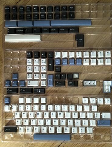

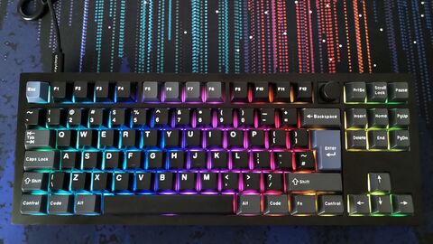

Korábban már raktam fel képeket többek között a WOB klón készletről, most végre volt időm felrakni a Keychron Q3-ra. Hát eléggé adja.

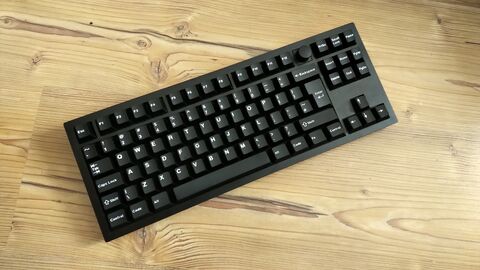

Ma megérkezett a Keychron webshopról rendelt Q8-am. Nekem sem volt további költségem a DPD futárnál.
Első benyomások:
A legalapabb változatot vettem, fekete ANSI (szándékosan nem ISO) barebone, Knob nélkül.
Érdekesen mutat a GMMK TKL alatt. Fél cm-rel szélesebb csak, de a split kialakítás miatt kupakok nélkül is csak alig alacsonyabb, mint a TKL a cherry profilú kupakokkal együtt. Egyszóval masszív, súlyos tömb, már így a dobozból kivéve is.Csuklótámasz erősen ajánlott.
A többi Q-hoz képest egy kicsit más a körítés. Gondolom költség csökkentés miatt a Keychron nem ad hozzá hangtompító szivacsokat se a Plate és a PCB közé, se az aljába. Helyettük ez az "acoustic tape" van a PCB aljára. Maszkoló szalag marketing nyelven?
Egyelőre nem volt időm szétszedni, de a napokban sort kerítek rá és akkor egyúttal ki is cserélem a Plate-et FR4-re. PC az indulás óta nem kapható, de nem is bántam, mert szerintem nekem elég a bounce. Amúgy érdekes, hogy az acél Plate-tel a széleken jobban bemozog, mint középen. Lehet, hogy az a plusz egy gasket miatt van, ami az osztáshoz került alulra. Szerintem ki fogom próbálni enélkül is.Pár kérdés:
Ez a szilikon gasket, ami a váz alső és felső része között van, elegendő a force break-hez, vagy érdemes módosítani?
Lehet, hogy esetleg mégis hiányát érzem majd a hangtompításnak a Plate és a PCB között. Ezek merültek fel:
- Ilyet használt már valaki, ha igen, hogy vált be? [link] Egyáltalán EVA vagy poron?
Ezek öntapadósak és előre fel kell rakni a Plate-re, vagy ha nem, akkor mi tartja őket a helyükön, amig összecsavarozom a PCB-t és a Plate-et?
Rémlik, hogy van ebből másik kiszerelés is, amiben 3x1 vagy 4x1-es kis blokkok is vannak az egyesek mellett, de most nem találtam ilyet az Ali-n. Nincs valakinél elmentve egy link hozzá?
A másik ötletem, hogy veszek még egy 65%-os filcet (a GMMK 2-höz megmaradt egy felesleg) és addig szabom a vízszintes és ferde blokkokra, amig valahogy kiadja az Asiru formáját, de ez macerásabb útnak tűnik.M.
