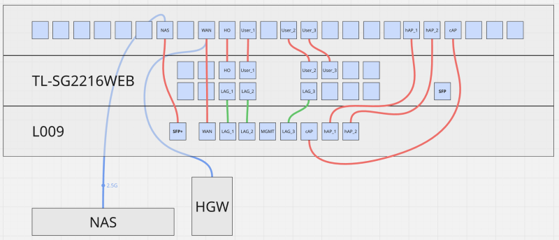

Igazából, ha van ilyen normális menedzselt vlan képes switched, akkor célszerű ott végezni a switchelést (bár az L009 is képes mindenre magától, de ugye nincs elég port mégse), és a VLAN közötti, valamint a net felé menő forgalom alapján méretezni a bondingot.
2.5Gbps a CPU linkje, switch csak magában wire speed. Viszont az L009 csak L2 hasht tud hardveren gyorsítani, azaz 1 hostod forgalma mindig ugyanazon a linken megy ugyanazon másik host felé, nem tudsz mondjuk több TCP streamen se link sebesség felé menni. Ellenben 2 külön hostról elvileg tudhatod mondjuk a NAS-t nagyobb sebességgel elérni. -

Probalom kitalalni hogyan lehetne a legjobbat kihozni egy L009 + 1Gb switch + hAP + cAP kombobol.
Arra jutottam osszeaggregalnek 3 portot az L009-en, ez menne a switch-re.
Ha jol ertem tobbet nem erdemes, mivel csak 2.5G a switch chip a mikrotikben.
Masik kettot a hAP fele aggregalnek, az egy trunk, visz 3 VLAN-t (trust, IoT, iptv).
Igy pl. a User_1/2/3 osszessegeben tudna 2.5G sebesseggel mozgatni dolgokat a NAS-rol vezetekes kapcsolaton, igaz?
A wifi kepessegeit nem teljesen latom at egyelore, azt gondolnam akik a hAP-ra csatlakoznak egyuttesen tudnanak 2G-vel forgalmazni az aggregacio miatt, de valszeg itt tevedek
A cAP-ra meg csak 1 madzag megy, ott sem teljesen tiszta mi lenne a szitu, bar elviekben annak is lehetne aggregalni a ket portjat.

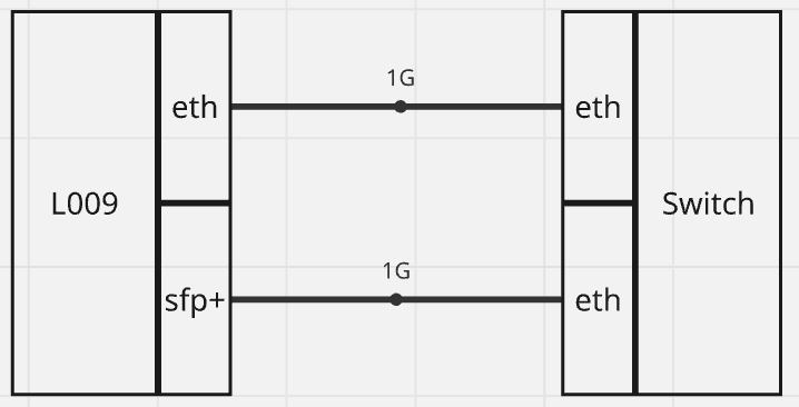

Mas:
Az SFP+ es eth portot ossze lehet aggregalni igy, egy 2G kapcsolat remenyeben?
Tudom az L009-en 2.5G az sfp+ de a switch-en sajnos csak sima rj45 1G es 2db SFP 1G van.
Az L009-en nincs 2db szabad rj45 portom, van viszont 1G-s SFP->rj45 modulom.Lenne barmi elonye ha a switch SFP portjat is hasznalnam?
Ketto darab SFP->rj45 modulom van, 1G-sek.

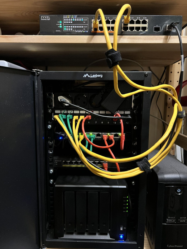

A garázsban kábel es eszközök rendezése céljából keresek valami falra szerelhető rack megoldást, de a sztandard 19” túl nagy es felesleges.
10”-ban a reddit nepe szerint epp nem fér el az L009.
Ti hogyan oldjatok ezt meg?
Kellene kb egy patch panel, alatta egy switch, azalatt az L009, egy konnektor sor. -
