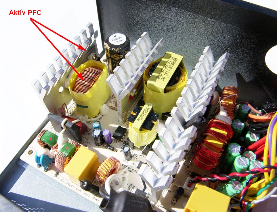

Címkék, trafószámok, ne vicceljünk... Trafót ők is vehetik a trafógyártól, nem ez a lényeg. Elektronikai szempontból két különböző konstrukcióról beszélünk:
PFC nincs, bipoláris kapcsolótranzisztorok, amihez tartozik egy bázismeghajtó trafó (középen), mellette van a kis készenléti trafó, annak kapcsolótranzisztora a hűtőbordán. Ez a fajta áramkör készenlétben, amikor áll a ventilátor, képes elég jól bemelegedni, az alkatrészek fáradnak, míg egyszer elpukkan.
Aktív PFC, kapcsoló FET-ek, meghajtótrafó nélküli konstrukcióban. A kis készenléti trafót a mellette lévő 8 lábú IC hajtja meg, ami tartalmazza a kapcsoló FET-et is, külön hűtést nem igénylő, energiatakarékos standby megoldás. Ez is el tud pukkanni, de ritkábban. Főleg, amelyiknél a kritikus körben elkómentes megoldásokat alkalmaznak.
Hol van itt hasonlóság, azon kívül, hogy mindkettő ATX táp?

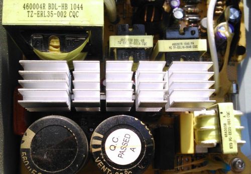

Nem értek egyet, a főpufi címke egyedi, persze vannak kivételek, de ez tényleg az XHY tápok matricája.
És a transzformátor felirat is (ez a yc tz-erl.. szinte minden rajta van az XHY Powereken), és a konnektor kábel matrica is.A dizájnja a címkéknek egyedi, valamiért a gyárak nem variálnak nagyon velük.
Itt van a Xilence Redwing táp, ez is az.
Kernel
tornas #80811 üzenetére
Azért én konstrukcióban nem nagyon látok hasonlóságot, eleve a szimpla vagy dupla pufferrel megoldott primerkör némileg eltérő kapcsolástechnikával szokott készülni, erre láthatók példák itt is a rajzok között:
A Quality Control Passed (minőségellenőrzésen átment) pedig egy általános kínai címke, mindenhol lehet vele találkozni.
