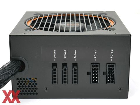

Egy eléggé fura ki gondolású kérdésem volna!
Van egy Be Quiet! pure power 10 500W Silver Tápom,
Ezen van 3db Drives csatlakozó hely és 2db PCIe csatlakozós hely.Az a gondom, hogy szükségem volna még 2db sata csatlakozóra, a kérdés csak az hogy megoldható e az hogy a PCIe-s csatlakozóba egy átalakítót teszek aminek a vége sata táp kábeles lenne?
Nem tudom hogy egyáltalán létezik e ilyen? Ha igen akkor milyen néven keresgéljek?
Azt a 2db PCIe-s csatlakozót nem használom, nincs rá szükséges, és ha megoldható már rögtön abba dugnám bele a sata átalakítót, vagy ha ez nem megoldható akkor az eredeti csatlakozót amiket kaptam mellé akkor a VGA végéhez tennék egy átalakítót,
Igazából gondban vagyok mert egyrészről nem tudom h létezik e ilyen megoldás másfelől hogy az a rész elbírná e a + 2 vinyot, egyáltalán nem e fogja azt zavarni a tápot
Várom válaszotokat és segítségeteket!
Köszönettel: Máté

Be Quiet! Pure Power 10 300W-350W-400W, ezekre három év garancia van, a 400w-os más belsővel és hűtéssel rendelkezik, kicsivel halkabb. Ezek kb 15-20k-ba kerülnek.
Drágábban a Be Quiet! Straight Power 10 400W-ot és a Seasonic G360-at ajánlom, ezek az előzőknél halkabbak, és ezekre öt év garancia van.
Még drágábban félpasszív tápot ajánlok, ezeknek csak nagyobb terhelés/hőmérséklet esetében megy a ventilátorjuk, pl Corsair RM550x(nem kikapcsolható ez a mód), Seasonic Focus Plus Gold 550W(kikapcsolható ez a mód). Ez a kettő teljesen moduláris, és tíz év garanciával rendelkeznek - arra ügyelj, hogy nem mindegyik botl adja meg -, árban közel a legolcsóbb BQ! duplája.
SRII(#115210)
Szia.Ezek közül egyértelműen a Focus Plus legyen, viszont arra ügyelj, hogy nem mindegyik bolt adja meg mind a tíz év garanciát.
Az XFX XTR se rossz, de a Focus Plus nem sokkal drágább, így kevésbé éri meg. Egyébként pár éve volt egy időszak, amikor - a Seasonic belső ellenére - egész sok XFX hibásodott meg, de inkább az olcsóbb tápjaik.
Az FSP Hyper nem rossz, de a Focus Plus és az XTR mellett labdába sem rúg. -
