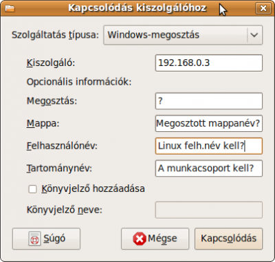

Tudok kapcsolódni ezzel a módszerrel a wines megosztásokhoz és másolni is tudok a Linuxról!
Akkor már csak azt kellene megoldani, h. a wines gépek is lássák a linux megosztását...Erre kell a samba nem?

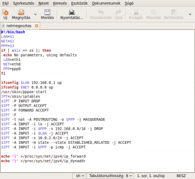

nem tudom hogy a "nyitas" alatt pontosan mit ertesz, de itt egy kis resz az eredeti scriptbol:
$IPT -A INPUT -p tcp --dport 27962 -j ACCEPT
$IPT -A INPUT -p udp --dport 27962 -j ACCEPT
$IPT -A FORWARD -p tcp --dport 27962 -j ACCEPT
$IPT -A FORWARD -p udp --dport 27962 -j ACCEPTez a 27962 porton torteno kommunikaciot engedi a sajat gepedre (elso ket sor) es tovabbitani is (masik ketto)
D®. GeNy@
Egyre jobb a dolog, lassan tényleg feladom...
Újabb hiba az "ifconfig $NET" kitörlése után:
albi@Albiszerver:~$ sudo netmegosztas
No parameters, using defaultsSzerk.: Én komolyan nem értem, nekem miért nem megy, ha ugyanazt állítottam be, mint te...Neked hibátlanul megy, nekem meg mindig vmi hiba miatt el se indul?

Nincs 192.168.0.1-es ip-jű hálókari? Annyit változtattam doc script-én, h. nála a net=eth1 és a lan=eth0, NA ez nálam NET=eth0 és LAN=eth1 -
Vladi
D®. GeNy@
#8645
Na akkor már a célegyenesben vagy.
A szkript egy szöveg fájl txt, amiben parancsok vannak. Ha futtatod, akkor azokat a parancsokat sorban végrehajtja.
Tehát kell egy szövegszerkesztő, meg egy root jog, hogy oda tudd másolni, ahová kell. Aztán adsz futás jogot, és vagy elindítod, vagy gondoskodsz arról, hogy boot után elinduljon. (autostart)
1.
terminálban, vagy gksudo-val:sudo gedit /usr/local/bin/netmegosztas
Ez létrehozza a netmegosztas fájlt, ebbe a könyvtárba: /usr/local/bin
2 beilleszted a parancsokat. Kezd a doc félével, mert ami a leírásban van, azok nem pont így kellenek egy szkriptbe. Mentés, bezárás.
3. adsz rá futás jogot rootként. Terminálban:
sudo chmod +x /usr/local/bin/netmegosztas
4. Rendszer indítás után lefuttatod:
sudo netmegosztas
4-b vagy elhelyezed a netmegosztas parancsot a /etc/valami/local fájlba. Ezt nem tudom pontosan Ubuntun melyik. Azért parancs, mert a /usr/local/bin/ könyvtárra van kereső útvonalad, tehát megtalálja és lefuttatja.
6. Működik örülsz, ha nem jössz megint az idegeinkre menni.
7. Ha végképp minden működik, nekiállsz utánaolvasni, hogy végül is mit csináltál.

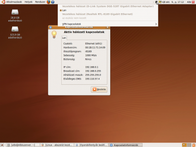

Egy probléma megfogalmazódott bennem, javítsatok ki, ha tévednék!
Szóval a digi net ugye nem ad ip-t a hálókártyának (amibe be van dugva a digi UTP-je) ezért vagyon azon hibaüzenet xp alatt, h. "a kapcsolat nem jött létre, vagy korlátozott"
Erre szoktuk azt beállítani, h. adunk egy 192.168.0.xx ip-t a hálókártyának, mert így nem írja ki ezt a hibaüzit. Ugye az xp egy "különálló" "eszköznek" tekinti a pppoe kapcsolatot, így ott megtudjuk nézni a szolgáltatótól kapott ip-t.
Namost felraktam az Ubira ezt a "Wicd" nevezetű network managert, ugye a telepítés előtt leszedte a "network settings" nevű progit. Amikor kapcsolódna az általa "wired-default" nevezetű "kapcsolathoz" (felismeri ,h. eth0-n van vmi netelérés) akkor ugyan kapcsolódik (netezni tudok), de azt írja ki, h. nem sikerült ip-t kapni a szolgáltatótól. (Ismerős szitu xp-ből ismerve).
EZÉRT nem lehet ez probléma a netmegosztást illetően?
Tudom, lehet neki fix ip-t adni, de ez esetben kérdeznélek titeket az alábbi mezőkről, mit írjak oda?Vezetékes hálózat - Beállítások

A NAT scriptet bemásoltam egy file-ba:
1.) Ahol írási jogom van partíción jobb klikk és "Dokumentum létrehozása"
2.) "Üres File"-ra katt, majd a neve Új file lett
3.) Beillesztettem a scriptet, majd SAVE
4.) Ezután mi jön? Az /etc/init.d/-be másolni nem tudok, mert nincs "jogom?" hozzá...
--> megint vmilyen paranccsal kellene odamásolni, ha igen pontosan melyikkel?

Tehát elindítottam a network settingset, majd unlock-oltam, beírtam a jelszót.
3 dolgot látok: Wired Connection (eth1) -roaming mode enabled-
Wired Connection (eth0) -roaming mode enabled-
Point to point connection -this network interface is not configured-
Erre katt eth1 properties, amit látok és amit beállítottam:Connection settings
--> Configuration: Static IP address
--> IP address: 192.168.0.1
--> Subnet mask: 255.255.255.0
--> Gateway address: 192.168.0.1Ha ezt leOK-ézom, akkor nincs net a linuxon mindaddig, amig szintén roaming mode enabled-re nem rakom (alapbeállítás)

amugy is jobban belegondolva, az ubiban eleg valami flaget atirni egy file-ban, es onnantol van NAT-od... ennek mindjart utananezek
a felsoroltakat meg mind meg lehet oldani, szoval ne csuggedj
az eth1-et allitsd 192.168.0.1-re, az ugy jo, az eth0-t ne bantsd ha mukodik
ha megy a netmegosztas, a portnyitast gyerekjatek beirni a scriptbe amit adtam (igazabol benne is volt mint mondtam, csak nem akartalak vele osszezavarni
a samba szinten nem nagy cucc, egy szem config file-t kell irkalni (ez a 4. 5. es 6. pont egyben)szoval elso korben azt nezd meg, hogy ha beallitod az eth1-et, es elinditod a scriptet, akkor mukodik-e a te gepeden a net
ha igen (kene...) akkor az eth1-re dugott egyik gepen allits be 192.168.0.X-es ip cimet, atjaronak a 192.168.0.1-et, meg a DNS-servernek mondjuk ugyanazt, ami a te gepeden is van, igy menni kell ott is a netnek -

Ha a Network settingsbe beállítok bármit, azonnal meghal a net a linuxon. Beállítottam:
--Wired connection (eth0) : Ugye ebbe van bedugva a netkábel (UTP), így a szolgáltatótól kapom az ip-t (DigiTopNet pppoe), DHCP-re állítottam értelem szerűen.
--Wired connection (eth1) : ebből megy ki egy UTP a switchbe, amihez a többi gép kapcsolódik, azaz itt fix ip-t kell beállítani, nevezetesen 192.168.0.1-et. Ez az átjáró nem?
Csak akkor van netem a linuxon, ha mind a 2 wired connection roaming mode Enableden van. (azaz nincs semmi beállítva, a szűz Linux beállítása)Fogalmam sincs, pontosan milyen szabályok kellenek, fogalmam sincs mi az a symlinkelés. A neten millió dolgot találtam az Ubuntuval kapcsolatban, minden szar van komolyan, csak az nem, ami nekem kellene.
Alapdolgokat olvastam Linux kezdőknek címszóval, de egy konkrét zöldfülűeknek és full linuxhülyéknek szóló szájbarágós, mit másolj, mit írj, hova és milyen módon csináld a netmegosztást/tűzfalbeállítást kapcsolatspecifikusan, olyan nincs. Már 3db olvasni való is van a birtokomban Linuxvilág címszóval, de ebben sem találtam (vagy már megoldódott) még számomra hasznos dolgokat.
Vagy ez a netmegosztás beállítása mindenkinél más?Pár dolog, amit sikerült beállítani:

És akkor ezt pontosan melyik file-ba copy-zam be?
A 4. pontnál azt értem, h. ugye az "ifonfig" paranccsal a terminálba beírva meg tudom nézni a hálókarik infóját. Ha ugye beállítok egy ip-t "sudo ifconfig eth0 (vagy 1) 192.168.0.1" -re, akkor ez látszik is az ifconfig beírása után eth0-1-re nézve.
Ha viszont újraindítom a gépet, akkor a Linux betöltése után, ha bírom terminálba az ifconfig-ot, akkor már nem látom az előzőleg beírt ip-t eth0-1-re nézve.
Érthetően írtam le, mint kezdő Linuxos?

en ezt a scriptet csinaltam ADSL-nel netmegosztasra (a porttovabbitasokat kiszedtem):
#!/bin/sh
LAN=$1
NET=$2
PPP=$3
if [ x$1x == xx ]; then
echo No parameters, using defaults
LAN=eth0
NET=eth1
PPP=ppp0
fi
ifconfig $LAN 192.168.0.1 up
ifconfig $NET 0.0.0.0 up
/usr/sbin/pppoe-start
IPT=/usr/sbin/iptables
$IPT -P INPUT DROP
$IPT -P OUTPUT ACCEPT
$IPT -P FORWARD ACCEPT
$IPT -F
$IPT -t nat -A POSTROUTING -o $PPP -j MASQUERADE
$IPT -A INPUT -i lo -j ACCEPT
$IPT -A INPUT -i $PPP -s 192.168.0.0/16 -j DROP
$IPT -A INPUT -i $LAN -j ACCEPT
$IPT -A INPUT -s 10.0.2.0/24 -j ACCEPT
$IPT -A INPUT -m state --state ESTABLISHED,RELATED -j ACCEPT
$IPT -A INPUT -i $PPP -p icmp -j ACCEPT
echo "1" >/proc/sys/net/ipv4/ip_forward
echo "1" >/proc/sys/net/ipv4/ip_dynaddrnyilvan barmilyen szovegszerkesztovel irhato
eltunni akkor fog, ha letorlod
a 4. pontot nem ertem...
5) termeszetesen ppp0 a "kulso" laba, a scriptben lathatod is hogy ezt hasznaltam defaultnak -
D®. GeNy@
Ez jó lenne, de sajnos olyan dolgokat nem tudok, h. :
1.) vmi indító "file-t" kell csinálni az etc/rc6.d/ mappában, h. restart után fusson le a script??? -ez mit jelent? hogyan lehet ilyet csinálni?
2.) "sudo nano" paranccsal lehet írni ezekbe a fileokba? -ahova be kell szúrni az általad ajánlott nat scriptet?
3.) ez nem fog eltűnni egy esetleges újraindítás után?
4.) minden restart után az eth0 és eth1 beállított ip-je mindig megváltozik vmi alapértelmezettre, mivel ezt látom az ifconfig beírás után:
UP BROADCAST RUNNING MULTICAST, viszont az "inet addr: " résznél nem látok ip-t ???
5.) winbe ugye a pppeo kapcsolatot kellett megosztani és nem azt a hálókarit, amibe ment a digi utp-je, ezért gondolok itt arra, h. Linuxon véletlenül nem a ppp0-t kellENE megosztani, és NEM az eth0-t! -
D®. GeNy@

A Linuxos megosztott mappákat a wines gépek látják, DE nem tudják megnyititni őket (azaz se olvasni se írni nem tudom a tartalmukat); a wines gépek megosztását a linux látja és tud másolni-írni is bele.

Fent beszúrtam egy samba.conf filet, de sajnos nem látják a wines gépek a linux megosztását.
