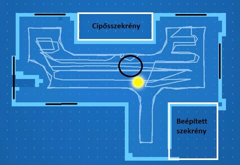

Gabesz87
farkas-j #17364 üzenetére
Igen, így legalább nem kellett nekem rajzolgatni
Közben meg azon filóztam, hogy ez talán nem is az előszoba, hanem a fürdő térképe, de végül is tök mindegy, mert most ahogy így nézem, szinte u.a. a kettő, csak a fürdő ehhez képest 90 fokkal elfordítva van.
Ami cipősszekrény, az a mosdó+alatta szekrény, a beépített stzekrény = mosógép a fürdőben, bal alsó sarok meg a fürdőkád
Tényleg u.a. a térkép szinte.
macilaci78
Gabesz87 #17362 üzenetére
Nálunk sima függesztett lámpa van 1 db e27 15 W leddel, kb 1,3×4,5 m előszoba közepén, bőven jó arra, amire kell.
Használhatsz UFO lámpát is, vagy az előbb említett kör alakú ledtányérral, vagy 2-3 vízszintesen elhelyezett e27 foglalattal, 8-10 W ledekkel.Neked ide szórt fény kell, mert az megy jobban a sarkokba, szekrénybe.
Gabesz87
Tanácsot szeretnék kérni. Előszobába szeretnénk venni lámpát, mert a jelenlegi spot lámpa már kezdi megadni magát, a foglalatok szarrá égtek, halogénnel már nem is világít, csak LED-el. Mostmár viszont az egyik LED égő is haloványan ég. Az előszoba így néz ki:
Alul van a bejárat a lakásba, a fekete csíkok az ajtók a többi szobába, és van egy cipősszekrény meg egy beépített szekrény. Lámpa középen. Ezzel a spot-al az a baj, hogy hiába forgatom irányba, egyes területek kevésbé vannak megvilágítva. Szóval egy olyan lámpát szeretnénk, ami egyenletesen megvilágítja az egész előszobát (~6-8m2), megfelelő fénye van, nem halovány, és zavaró. Nem tudom, mi lenne az ideális. Gömbölyű búrás, vagy valami irányított fényű, ill. hogy milyen égővel!? Tudnátok valami iránymutatást adni? Árban nem szeretnénk sokat költeni rá, úgy 10-15e max. Ahogy láttam, azért 10e alatt is bőven van már mennyezeti lámpa. -
