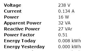

BullZeye
macilaci78 #17733 üzenetére
Ledszalagot kikapcsolja WLED, üresjáratban fogyaszt 7 wattot, nem világít semennyit, úgyhogy itt tényleg az a megoldás, hogy 1 konnektorrol fog menni és mindenek előtt lesz egy sonof basic ami lelövi a tápokat és ledeket és vezérlőket egyaránt.
macilaci78
BullZeye
Ez kérlek egy nagyon jó kérdés, most teszteltem picit.
Weemos D1 = 1W
5m WS2815 12V-os 60led/m, 300 led = 7 Watt ha jelet nem kap, csak áramot, szóval nem világít (kocka táppal, és az újjal is néztem, Weemos a közelében se volt mikor áramot kapott).
12V 12,5A táp = 4W - amit linkeltem ha nincs rákötve semmit akkor 4Wattot, vettem 3at, megnéztem 2-t mindkettő 4W
Nálam lesz 3x5 méter led azaz 21W, 2 táp azaz 8W, és 1 vezérlő, szóval ha nem csinálok semmit vele és "ki van kapcsolva" akkor laza 30 wattot eszik.
Úgyhogy minden elé bekerül egy Sonoff Basic, és arra a heti 2 alkalomra bekapcsolom azzal.
Kiszámoltam, évi 10.500 Ft-ba lenne fenntartani, ha nem veszem észre, hogy ez ennyit zabál. :\
szerk.: Ja és 5 méter lednél legtöbb 32Wattot láttam, azaz 15 méternél 100 Wattot is megehet ez a csodacucc, úgyhogy annyira mégsem olcsó használni ezeket
BullZeye
Vettem 12V 12,5A-es tápot kintről, az mennyire normális, hogy semmi nincs rákötve, és 16-17W-t eszik?
Van egy 12V 8A kockatápom, az 0W-t eszik amikor nincs rajta semmi...
10méter WS2815 led van rákötve, és megeszik 60Wattot, picit soknak érzem, lehet szar a táp, vagy ezek a tápok alapjáraton égetik a pénzt?
