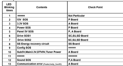

Az attól függ mennyit villog, ugyanis a villogás száma adja meg a hibát.
enginev3.0
Bekapcsoláskor tv felvillan, majd piros LED elkezd villogni és kikapcsol, mitől lehet ez? Panasonic LCD LED tv
Tx42A400E -
