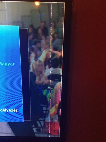

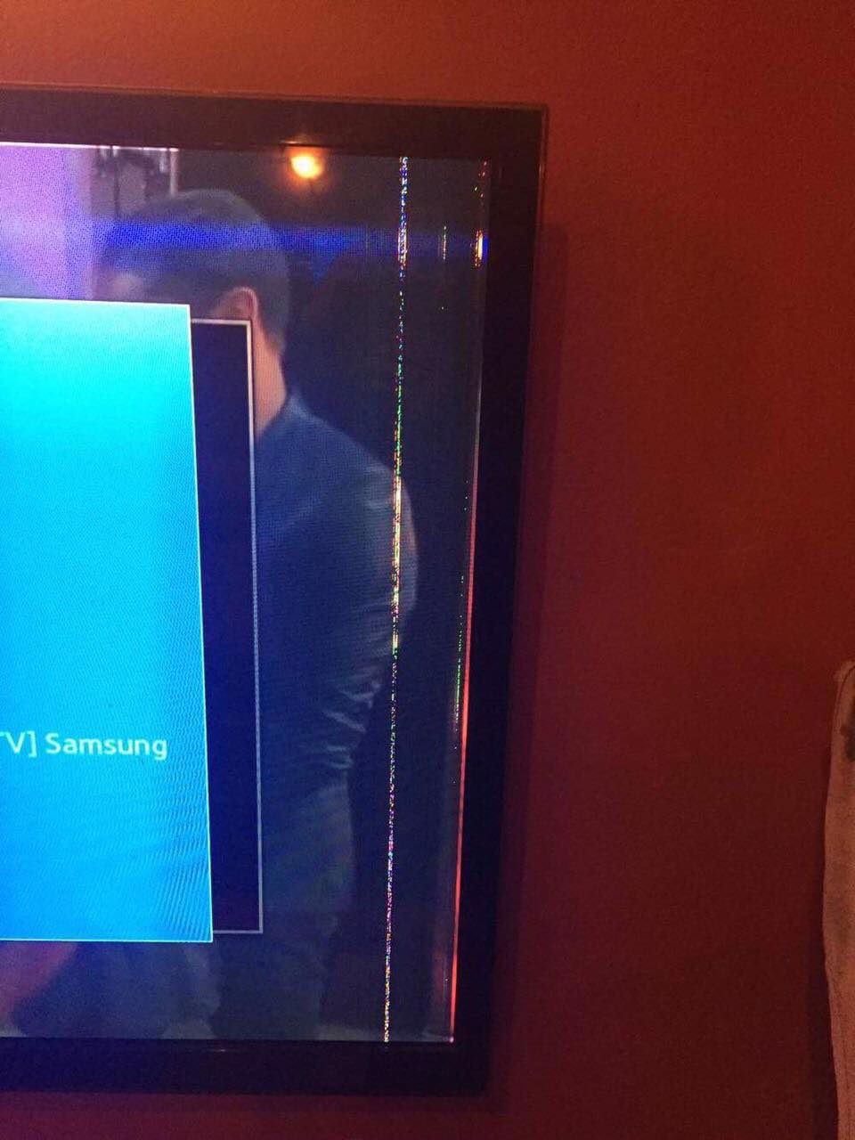

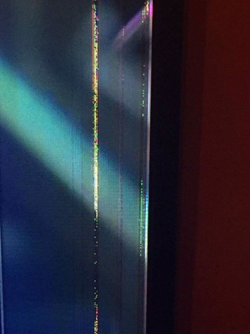

krisztianAMG
Csíkozódás általában javítható, vagy az mélyebb eredetű hiba szokott lenni?
Konkrétan erről a Panasonic plazmáról lenne szó:
