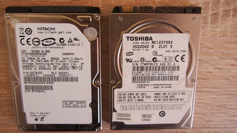

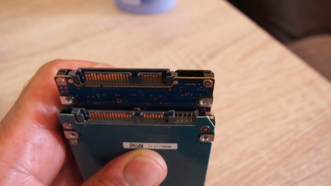

kovaripeti
King Unique #3470 üzenetére
Köszönöm neked is! A kép alapján tényleg egyértelmű.
King Unique
kovaripeti #3467 üzenetére
batagy
Nem más a csatlakozójuk, ugyanaz!
Az alsó képen a jobb oldali 4 db tüske az csak jumperek, az nem a SATA csatlakozó része. A SATA része ugyanaz. -
