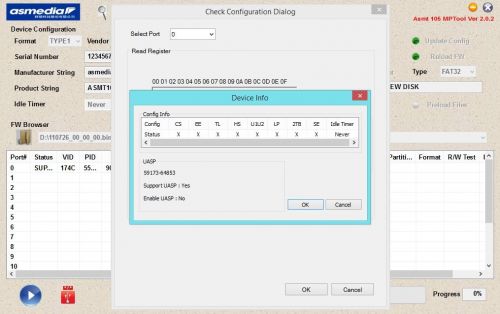

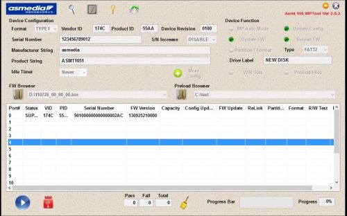

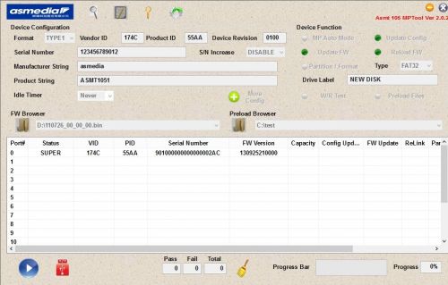

Amit megtudtunk:
• PID: 55AA —►frissíthető firmware.
• Firmware version: 130925210000 —►ha ASM1153E, akkor nem a legfrissebb van rajta.
• Config info: mindenhol X (ki van kacsolva) —►vsz leállítás, alvó mód és társai nem működnek.
• UASP: a chip támogatja, de a rajta lévő firmware nem, ki van kapcsolva.Amúgy meg nem érdemes semmit piszkálni, frissíteni rajta, ha nincs vele gondod.

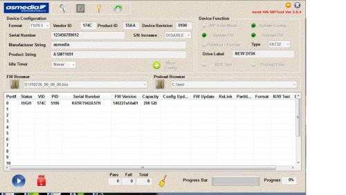

A Transcend eredetileg ütésálló gyári külső vinyókat gyárt, de már én is nézegettem, hogy sima 2,5" külső ház is van a termékpalettán.
"10 perc után elmegy aludni (ki alszik a led is),aztán 1-2 perc után sunyi módon feléled (de a led nem világit) Szóval inkább nem működik az alvó mód mint igen."
Nem lehet, hogy vmi program, vagy rendszerfolyamat nyúl hozzá és amiatt ébred fel?
Amúgy, mivel 5106 a PID, így sajnos nem tudsz vele mit kezdeni...Kizárólag 55AA esetén lehet flashelni és frissíteni. 5106, 5136, 1053, 1153 PID azonosítók esetén nem.
superg
Hali!Vettem egy transcend storejet 25s3 -t.Minden frankó volt ennyi pénzért minősiginek tünő ház,kel,fekszik amikor kell,azt hittem minden frankó,aztán most vettem észre hogy amikor 10 perc után elmegy aludni (ki alszik a led is),aztán 1-2 perc után sunyi módon feléled (de a led nem világit) Szóval inkább nem működik az alvó mód mint igen.
AS media 1153e-s csip van benne de nem 55AA hanem ilyen:Lehet e ezzel valamit kezdeni?
Gedeon31
King Unique #2484 üzenetére
Feljebb nézed látszik 55AA ,de haza értem megnézem újra
King Unique
Gedeon31 #2483 üzenetére
Az alsó sort kell nézni, ott mi a PID azonosító, illetve a device infó beállításait. Példa [link].
Épp akartam is mondani, hogy a oszlopokat vedd szélesebbre (mint egy Excel táblánál) és akkor látszik a Status és a PID.55.. —►vsz 55AA lesz az, persze jobb lett volna, ha teljesen látszik. Esetleg kitörlöd a PH! tárhelyről és berakod újra.
Illetve, ha Win8+ van a gépeden, akkor a Device infó ablakban az UASP támogatás és állapota is látszik. Mármint csak Win8-tól fölfelé támogatott natívan, Win7 alatt nem. -

Összefoglalóban akad néhány screenshot. Csak megnyitod és a főablak screenshot kell + a device info. Nem kell semmit elindítani stb.Csak puszta kíváncsiság, vajon maradt-e a korábbi megoldás, vagy ebbe is már más vezérlő került, más beállításokkal stb? Mert sok gyártónál szeretik váltogatni, mint más az alsógatyát...

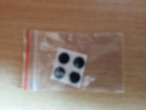

Mivel érdemes ezeket az apró gumikat felragasztani ?
King Unique
Gedeon31 #2469 üzenetére
Ahogy a fórumtárs mondja, ezek a csúszásgátló és rezgéselnyelő gumitalpak, amit az aljára kell felragasztani.
2,5" gyári külső vinyóknál ez általában alap, viszont nagyon sok 2,5" külső házról lespórolják, ami nem a legjobb. Pozitívum, hogy a RaidSonic ad hozzá.Esetleg egy MP Tool 2.02 screenshotot betehetsz, hogy nálad is 55AA-e a PID, illetve UASP mód ki van-e kacsolva? Bár utóbbi csak Win 8-től fölfelé derülne ki. Ezeket üresen is meg tudod nézni. A chip gondolom nálad is ASM1153E.

tpeter77
Gedeon31 #2467 üzenetére
szia
Gondolom fel kell csavarozni a HDD-t egy keretre (nyáklemez).
A HDD és a nyáklemez közé tedd, a csavart meg dugd át a gumin. Rezgés és zajcsillapítás végett szokták alkalmazni.bezzeg a köcsög Delock nem adott gumit, csak csavarra telt, pedig az árrésükbe 200 is belefért volna. Többet se veszek ilyen drága külső házat.
Gedeon31
Ennél a háznál van a csomagban egy pici zacskó ,amiben van 4 pici kerek gumi. Azt hová kell tenni?

Látom te vettél RaidSonic IB-231StU3S-G külső házat (vagy a párod).
nézd meg ezt a képet http://i.imgur.com/b3O1JTA.jpgMeg tudnád irni a hiányzó adatokat?
JMicron 2033x M.P. Tool progiban mentsd le a screenshotot, amin a VID/PID/SN és a FW version alul látszódik, hogy ezek meglegyenek.
Lásd az alábbi képet, igy kérném:az eSATAp miatt érdekes számomra, mert ami nekem van Delock azon még FW-t kell frissítsek, mert csak 2 perccel leválasztás után állítja le a vinyót.
RaidSonicod, ha jól olvasom, azonnal leállítja a lemez pörgését.Köszönöm szépen!
