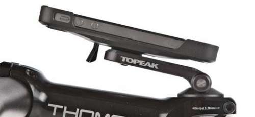

Ilyent tud valaki ennél lényegesen olcsóbban? Mert ha nem inkább csinálok valami hozzá hasonlót.
