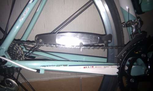

-=RelakS=-
yodamester10 #25986 üzenetére
Másik fórumról:
Ellenben a PC-991 Cross Step borzalmasan vacak volt, nagyon hamar elnyúlt.
Akkor most melyik az igaz?

-=RelakS=-
ludsimon #25981 üzenetére
Azt vedd figyelembe, hogy:
1: Shimano
2: olyan konstrukció, hogy a görgők kopásából eredő mérési hibát kiküszöböli. Amit te linkeltél, lehet, hogy már akkor is kukásnak mondja a láncot, amikor még simán használható lenne, épp csak a görgők kopottabbak a kelleténél.Ha nem világos, megkereshetjük az oldalt, ami ezt magyarázza

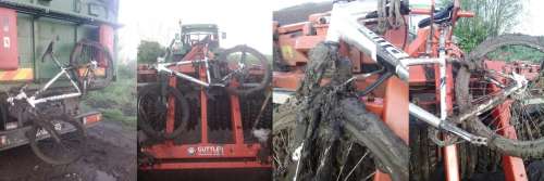

Tegnap kollégákkal voltunk Balatont kerülni. Telefon 168km után lemerült.
[link]Nettó menetidő: 9óra 22 perc, 199km.
Közlekedési kultura nem igazán volt meg a csapatban. Figyelmeztetés nélküli megállás, hirtelen irányváltás. Út közepén való megállás és tartózkodás.
Eredmény: fájós láb és összezúzott mellkas.

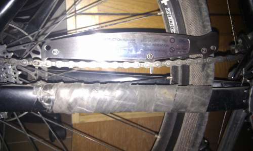

ludsimon
-=RelakS=- #25965 üzenetére
Ez igen, PC-951et kell venni ezek szerint.

Egyelőre nincs új, 0km-es láncom.
Pont most gondolkodom/gyűjtök infót, hogy mit vegyek... mert kell
Aztán erről a kmc x10sl-ről egész jókat olvasok... igaz jóku.vadrága, de ha közel sem nyúlik annyira mint más láncok, akkor lassabban kopik a sor is, meg minden... így nézve megérheti, sőt, szerintem meg is éri.
Ha lesz új láncom, akkor csinálok fotót azzal is.
De ha megnézed az előző képet, akkor azért látszik, hogy hülyeséget nem mutathat (annyira) -
Gondoltam, rákukkantok a montimon lévő láncra is ha már vettem egy nyúlásmérőt. (hazafele majdnem duplán visszajött az ára, találtam egy ötezrest)
5 éves, van legalább 5000km benne, kapott sarat, hegyet, port, ágat, minden szirszart amit egy monti lánc kapni szokott. Nem is nagyon tartottam karban, néha lemostam, és hello. Meg sokáig motorra való láncsrével ment, estem úgy vele, hogy elnyílt az egyik láncszem, egy másik meg magától nyílt ki, így most három patentszem dolgozik benne.

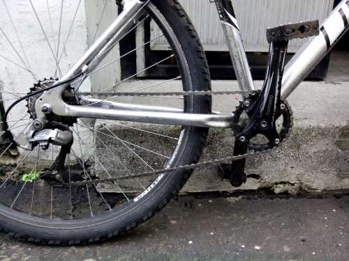

sanzi89
anorche1 #25968 üzenetére
Végigkísértem a lánc útját, nem ér oda sehova. Rendeltem egy új láncot, mivel alig van benne 1000km, de már a 0.75-ös mérő beleesik.
Plusz gondolom, hogy ezek a láncok eBay-en hamisak egytől-egyig.

sanzi89
Mitől lehet az, hogy nyomatékosabb tekerésnél, amikor elöl nagy tányéron, hátul a kis fokozatokon van a lánc, akkor morgó hangot hallani, és a lábamban érzem, mintha valami ropogna? Nem a pedálcsapágy, nem a monoblokk, nem a hátsó kerék csapágya. A hiba csak a fenti feltételek mellett jelentkezik, a váltó pontosan be van állítva. A lánc Shimano CN-HG40, a fogaskoszorú Shimano CS-HG31, a hátsó váltó Shimano Alivio RD-M430, az első váltó Shimano Alivio FD-M431.
Plusz egyébként nyugtassatok meg, de a 9-es első és hátsó váltónak működne kell 8-as lánccal, fogaskoszorúval, hajtóművel és váltókarral? -

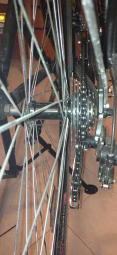

ludsimon
Zola007
Cathfaern #25947 üzenetére
Ez tuti ferde, nem tudom hogy kapott ekkorát, de ezt ki kell egyenesíteni váltó leszerelésével.
Ha az megvan, akkor váltó vissza és akkor derül majd ki, hogy annak lett-e bajaTöbbek között ezért sem hagyom ott sehol a bringám.

Cathfaern
Nem nagyon szereltem hátsó váltót még, szóval kellene némi segítség
Reggel mikor elmentem dolgozni semmi gond nem volt a váltóval. Hazafele viszont már bizonyos fokozatok között ugrált, illetve 4-es fokozatban felülről a 3. soron volt a lánc, ami nyilván nem ok. Arra gyanakszok, hogy melóban valaki ügyes volt és felborította a biciklit és ráesett a hátsó váltóra ami elgörbült... a kérdés a következő:
1. jól sejtem, hogy ez görbült váltó?
2. ha igen, akkor mit lehet vele kezdeni? Próbáljam meg kézzel visszahajlítani, vagy csere? Ha csere, akkor mit kell cserélni? (remélem nem az egész váltót)Kép: kép
