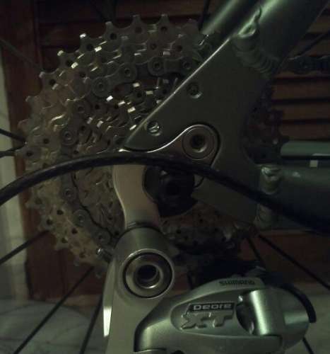

Az előző kép az gyászosabb képet mutatott, legalábbis én gyásznak láttam.
Ez a kép már normális.Azt mondják okosok, hogy:
húzd be a hátsó féket, feszítsd meg a láncot a pedállal, és ha a lánc 3mm-nél többet mozog az első tányéron, akkor cserés.
De a legjobb megoldás tényleg a nyúlásmérő, ha jól csinálod három láncot kiszolgál egy koszorú... állítólagmod:
(#25199) Zola007:
Cápafogasodik kicsit, ja. -
Zola007
Fogaskoszorú szerintem nem nagyon futott 1000-nél többet, akkor látnád a váltás okozta marásokat is a fogaskerekek oldalán
hajtóműved kopottabb egyébként
Szerintem fogsort és láncot cseréltek legutóbbPatentszemet mindenképpen vegyél olyat ami a láncodhoz való
Shimano láncokat bontogattam eddig kizárólag, össze is raktam, nem volt gond vele.
Pótcsapot szintén árulnak hozzá, a gyár elvileg minden bontáshoz újat ír elő57 pár korrekt méretnek tűnik, tényleg meg kellene nézned azzal a módszerrel, amit írtam, hogy 1 pár átfedés legyen
Ha jó a mérésed, akkor most vagy 0,8% nyúlásnál, ezt a láncnyúlásmérő már megbízhatóan mutatja, 0,75-s tuti beleesik, szóval kérj / vegyél egyet mindenképpen.
Lánc az cserés lesz -

Elöl és hátul is legkisebben, igen.
Ok nem szabad így használni, de attól még nem így kéne állnia szerintem.Fenti szerint se, és ezzel a módszerrel ugye hosszú a lánc.
Patentszem sajnos nincs rajta, így szétszedni jelenleg sajnos láncbontó hiányában nem tudom.
Itt jönne a másik dolog, hogy shimano láncnál ha egyszer összerakták akkor még egyszer valóban csak patentszemmel lehet?(#25166) Tüzi:
Lehet csak rosszul lett leszabva. Méricskélés azt mutatja, hogy páronként nyúlt 0,2 mm-t. Ez 57 párra jó esetben 1,2 cm. ~ 1 cm megnyúlás eredményezhet 1,5 cm-t függőlegesen a váltónál, kiindulva az optimális lánchosszból, hogy eredeti állapotában a felső váltógörgő és a lánc alsó íve közt kb. 10-15 mm távolság volt?Meg most akkor szinte új, vagy szarrá van kopva?

Az a baj, hogy ez a kép feltételezi, miszerint az első és hátsó sor közepe egy vonalba esik. Nekem 3*9 a felállás, és úgy látom, hogy pl a középső lánckerékről hátul a két legnagyobbat nem érdemes használni, de a legkisebb jóval kisebb hajlást okoz a láncnak, mint pl a legkönnyebb fokozat. Tulajdonképpen a két legnagyobb hátsó lánckerék nem használatát is ehhez igazítottam, így az elöl legnagyobbal hátul már a 4 legnagyobb esik ki.

először is nézd meg a lánchosszt, utána majd ráérsz bűvészkedni a nyúlással.
Egyébként már meg ne haragudj, de ha van pénz ultegrára és 6000 ft láncra, akkor légy szíves menj már be az első komolyabb kerékpárboltba és vegyél 1200 ft-ért egy láncnyúlásmérőt. A te érdekedben...Lánchossz meghatározás meg annyi, hogy szétkapod a láncot a patentszemnél, kiveszed a hátsó váltóból.
Felrakod elöl-hátul a legnagyobb fogaskerékre, összehúzod és 1 pár láncszemet kell átfedni a két végének.
Ha ennél több, akkor hosszú a lánckerestem neked videót is: [link]

Na ez az látod.
Ránézésre azt mondtam, hogy a lánc csak szimplán hosszú, mert nagyon szépen ráül a fogaskerekekre.
Aztán Zola kolléga linkelte a képet, az alapján kalkulálva mondtam, hogy megnyúlt a lánc. Most viszont csináltam két valódi mérést - már amennyire mérőszalaggal lehet - és a mérések szerint tűréshatáron belül van.
1. mérés 409 mm, 16 pár (25,5625 mm), 2. mérés 256 mm 10 pár (25,6 mm).Szóval úgy tűnik még sincs ez megnyúlva, csak hosszú a lánc.
Később megmérem még egy másik mérőszalaggal a lánc másik oldalát is, remélem az is hasonlót mutat.
Nagyon jó lenne, mert akkor legalább nem nyírom a fogaskerekeket.Esetleg valakivel nem tudok összefutni egy sarkon egy láncnyúlásmérővel?
Remélem munkatársamnak lesz.Ugyanez a típus, amit linkeltem.
CN-HG93
Azért akartam ilyet, mert full XT/Ultegra felszereltség, ha az akkor legyen az.Amiért az egész egyébként kirobbantotta nálam ezt a lánc dolgot, az ez
váltó elöl, hátul legkisebb fogaskerekenÚgy tűnik a racsni és a lánc akkor mostanában cserélve lehetett, és túl hosszúra sikerült a lánc.
Mondjuk ez jó hír.
A hajtómű, azért lehetne szebb, de megteszi.(#25161) szunya1:

Lánc biztos megnyúlt? 0.75?
A fogaskoszorúd meg a hajtóműved szinte új állapotnak örvend!Minek veszel Ultegrát? Minden lánc ugyanúgy nyúlik, szerintem kizárólag a karbantartás tudja ezeknek az élettartamát meghosszabbítani.
Mindig a legolcsóbbat veszem és simán jók, nem szakadnak el. Pusztán a karbantartás gyakorisága ami mérvadó véleményem szerint. -

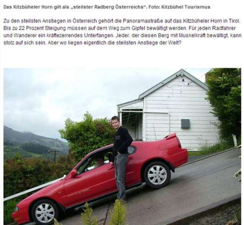

"The street's steepness was unintentional. As with many other parts of early Dunedin, and indeed New Zealand, streets were laid out in a grid pattern with no consideration for the terrain, usually by planners in London."
[link]Szóval nem a józan ész diadaláról van szó, mint sok hasonló esetben, hanem annak teljes hiányáról ...
szunya1: a szöveghez a kép valószínűleg a steile Strasse keresőkifejezéssel került. A találatoknál az első két fotón nem voltak házak, így a cikk írója a harmadikat választotta
Részben 20%-os az, ahol még felértem, 18%-on mentem hosszabb szakaszon is, de ezt a konkrét helyszíntől függetlenül elképzelni nem tudom halszálkázás és instant hátraesés nélkül.

szunya1: most Ausztria Új-Zéland egy tartománya vagy Új-Zéland Ausztria egy tartománya?

fotó tényleg sz.r, bár kicsit megdolgozva már lehet látni valamit, 1 láncot még ki kell szolgálnia
de valóban az lenne a legjobb, ha kivennéd a kereket és raknál fotót a racsniról, váltókról, hajtóműről külön külön (linkeld plíz, ne direktbe szúrd meg mert agyfaszt kap aki mobilról nézi) -

syl5: megnyúlott lánc esetén a szemek kiszedése nem old meg semmit sem, egyetlen megoldás a lánc cseréje. Minél tovább húzod, annál több lesz a járulékos veszteség, sorrendben kazetta, hajtóműtányér, váltógörgő. Egyik ismerősöm lánca már 2000 km környékén megnyúlott, de ő nem cserélte, mert jó még az. Nem sokkal 5000 km fölé jutott, amikor elszakadt, és a listám összes elemét cserélhette hozzá.
A kazettáról a fotó tökéletesen használhatatlan. Sötét, nem éles és alacsony felbontású.

syl5
Zola007 #25092 üzenetére
Hatalmas hála.
Sajnos már ebböl megállapítottam, hogy rohadtul szét van nyúlva a láncom.
Mondjuk már az alapból megmutatta, hogy ha mindkét lánckerék a legkisebben van, akkor a váltó alsó fogaskereke fentebb van, mint a felsö.Remélem a racsni cserét megúszom.
Sztem az jó állapotban, illetve érdekes mert a lánc is szépen ráül.
Szerintetek? Kell láncot cserélnem, vagy elég kiszedni pár szemet? Racsnit milyennek látjátok? Az tény hogy a lánc megnyúlt. -
