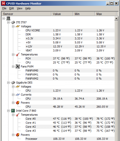

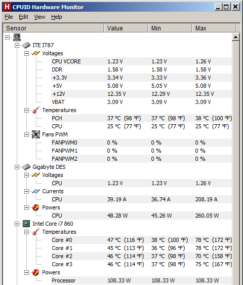

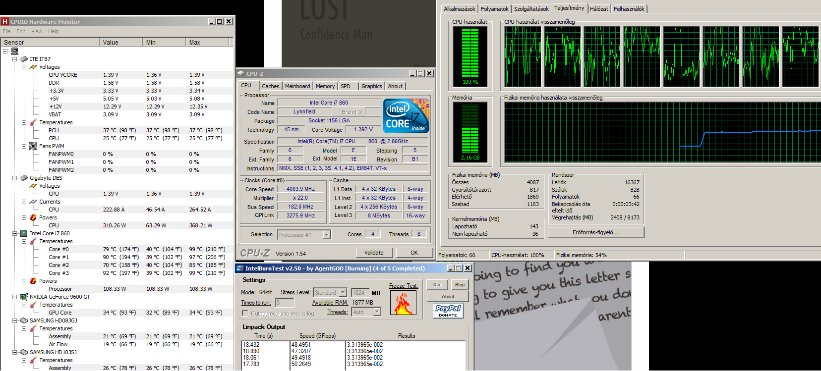

Na most egy fokkal jobb, és az a fura égett szag is megszűnt. :]
Viszont IBT teszt 2-3. körében így már elhasal, de egyébként máshol stabil.
Amúgy ilyenkor minden energiatakarékos funkció ki van zárva? Mert idle-ben sem veszi vissza sem az órajelet, sem a feszültséget, hiába volt auto-n hagyva biosban a core V.
Karex
Most idle-ben ~30 fok, amúgy is a hűtő felrakásakor pasztáztam, két napja. Akkor megnéztem az illeszekédst, ami jó volt. Egy cm stackerben van, azt hiszem a legelső generációs, de ettől még elég szellős úgy érzem. A feszcsökkentést még megpróbálom, eddig mindig csak felfelé gondolkodtam, köszi.
Puma K
Hali!
Nem lehet, hogy újra kéne pasztázni? Vagy esetleg nem jól van feltéve a hűtő(nem fekszik rá a procira megfelelően)? Házad szellőzése milyen? Ha lejjebb viszed a feszt akkor tuti lejjebb megy (milyen meglepő), esetleg próbálkozz a finomhangolással.

Szeretnék segítséget kérni, illetve szeretném, ha mindenki megkapaszkodna.
Adott egy GIGABYTE GA-P55-UD3R (legújabb BIOS-al) lap, amiben egy i7 860-as szolgál pár napja. Gondoltam megnézem, mit is tud egy némi tuninggal. A jó hír, hogy 4ghz-en bármilyen fesz. emelés nélkül stabil. A rossz hír az alábbi képen látható, a hőmérsékleteket tekintetében:
A procihűtő egy Scyhte Kabuto, ami a magokat ugyanilyen terheléssel, de tuning nélkül 46-50 fokon tartja. Viszont kérdés, hogy 4ghz-en mi okoz ekkora hőmérsékletet? Ennyire nem bírná a hűtő az iramot?
Puma K
