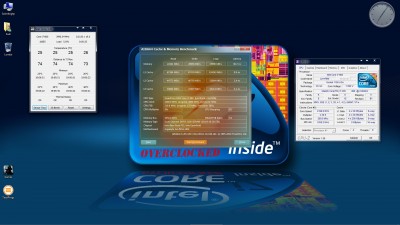

ffodi
Megtaláltam a végleges beállítást(legalábbis úgy tűnik). IBT-vel terhelve 76-77fok max a maghő. Belőttem minden energiagazdálkodási opciót, és idle 25 fok.
(néha van 22 is, amikor előtte nem játszadozom stability tesztekkel). Stabilitásról annyit, hogy több óra játék után sem fagy, aida stabilty teszt órákig megy, az IBT nagyritkán elszáll hibával, de ez nagyon nem hat meg, mert nekem az a lényeg, hogy a mindennapokban legyen stabil, és eddíg ezt teljesíti.
Íme:

Na tegnap este meg lett rá a Ninja 3 is, ami igen nagy darab, de még át kell néznem a lefogatását, mert még mindig soknak tűnik a hőmérséklet. Egyenlőre a 750-es procim vége 3800 MHz (200x19), 1,2500 V-on stabil és szinkronban megy a 2000 MHz-es ramokkal. Idle hőmérséklet 39-44 fok, terhelve 77-82 fok. Hőmérsékleti értéknek mit vegyek alapul a Core Temp nevű program értékeit, vagy amit a Giga EasyTune kiír, mert majdnem 10 fok különbség van a kettő között. Nem tudom, hogy a 4000 MHz-hez kb mennyi fesz kellene, 1.3 V felé nem nagyon szeretnék menni a hőmérsékletek miatt, mert a hűtőm jó, csak a ház nagyon kicsi.
3600-hoz képest 3800-on 7 tizedet gyorsult Superpi-ben és 700 pont többlet Vantage cpu pontszámban.
