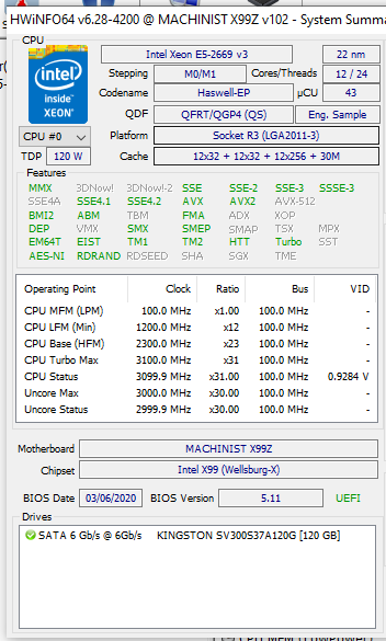

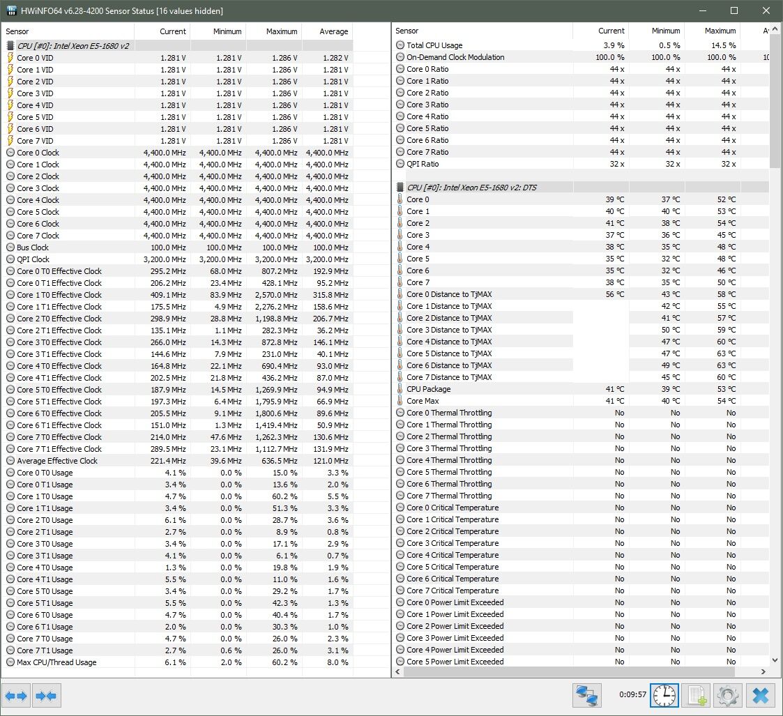

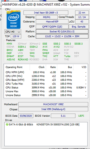

HWinfo-ból hogyan lehet előcsalni ezt a CPU ablakot ahol mutatja a magonkénti frekit? Istennek sem találom.
Why don't you knock it off with them negative waves!
rup1u5
válasz MasterDeeJay #6155 üzenetére
Nálam rendszerrel indul, mert rivatuner OSD-be be van fűzve róla néhány szenzor.
Most kilőttem és update-oltam de semmi változás. Ha kézzel indítom akkor is csak ezt látom:Why don't you knock it off with them negative waves!

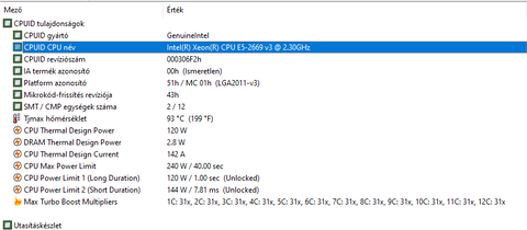

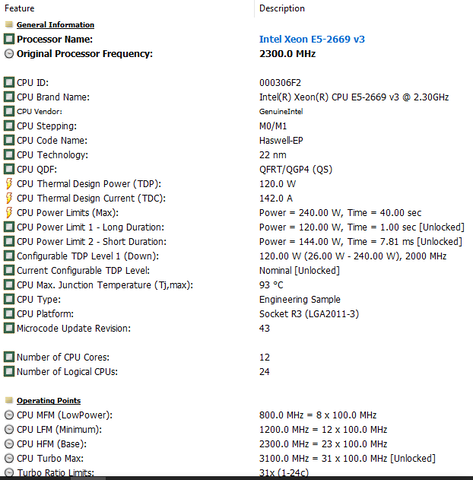

Itt a 120W fogyasztás, nem az egy szálon turbós 3,1GHz-es órajelet jelenti? Azaz, mikor az összes mag 3,1GHz-en ketyeg, azért jóval többet eszik a processzor, nem?
H2O über alles!
válasz F e Z o #6168 üzenetére
Foggalmam sincs mit jelent mert sehol nem írják le pontosan, azt tudom hogy más az asztali tdp meg más a szervernél a tdp. Azt viszont tudom hogy arányaiban a max tdp is magasabb ezeknél ami miatt tovább turbózhat mint mondjuk egy 105w-os. Szóval én arányaiban nézem. És le szoktam írni hogy mennyi a max órajel azután meg a tdp.

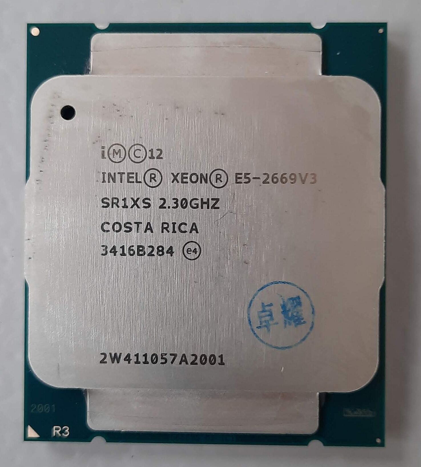

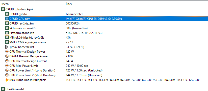

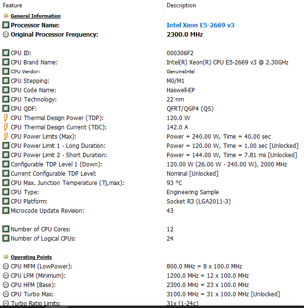

Összes mag összes szál 3.1ghz-en AVX és max terhelés akkor 220-240w lehet.
De nyilván ezt az értéket átlag user nem sokszor fogja elérni, játékok alatt talán a felét.
Tippre azt mondom hogy minden mag minden szál 2.3ghz terhelve alap órajellel alap feszen lehet talán a 120w AVX nélkül.
Mondjuk egy 85w-os 8 magos amely tud 3,4ghz-et az nem biztos hogy megfutja a max órajelét minden magra, ugyanígy a 2699v3-as is 3.6ghz 18 maggal rohadt nehezen jön össze asszem 140w alap tdp-vel mert nem fér bele a keretbe csak erős alulfesszel. Szóval a tdp limit itt most pont akkor jó ha magas, azaz minél magasabb mert annál nagyobb esélyel marad max turbón all core terhelés alatt. Nekem meg a 2643v3 135w alaptdp-vel röhögve viszi a max 3.7ghz órajelet a 6 magjával.
Az unlocked prociknál nincs ilyen probléma, ott nincs tdp limit a tuning miatt.
All core hack nem teljesen csodaszer, a max tdp limitet nem oldja fel csak időben, magyarán mehet max órajelen végtelen ideig de ha közben kifut a tdp keretből akkor csökken az órajele.[ Szerkesztve ]

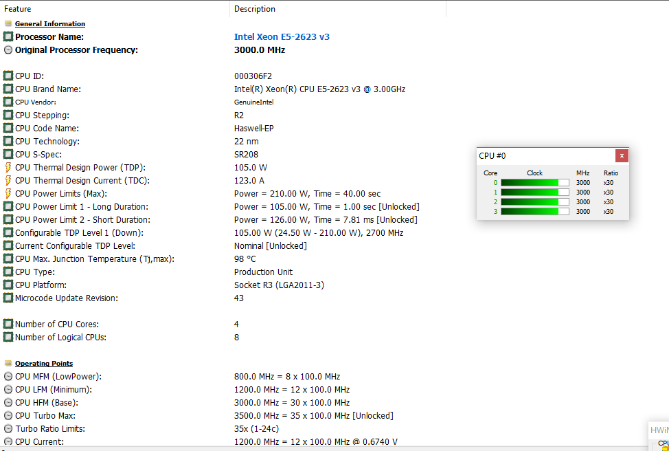

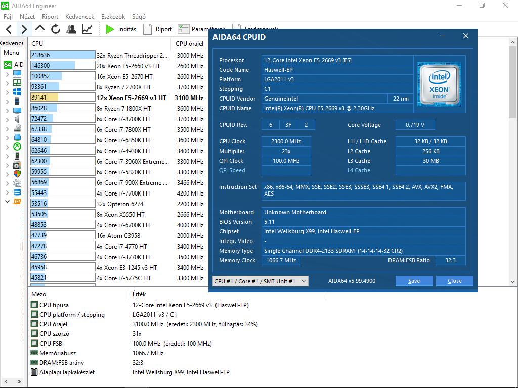

Ez meg egy 2623v3...hááát nem éri meg a pénzét, vettem kettőt is 8eft/db de eléggé siralmas. Reménykedtem benne hogy legalább a 4770 sima szintjét eléri a nagyobb gyorsítótár miatt de ennyire futotta. 2620v3 olcsóbb nála és bár ez egy magon picivel jobb de mai játékokhoz azért a sima 4c/8t kevés. Ráadásul jobban is melegszik mint a 2620v3. Nem érte meg az árát, reálisan 4eft-nak kellene lennie. Dualba jó vétel talán a nagy freki miatt, de egyedül kevéske. Nem raktam bele a dual lapba, egy darabot próbáltam a hybrid kínai lapba. Csak DDR4-et tud 1866-on.
Melegedést visszavonom, nem ment a venti teszt alatt mert nem kötöttem be.[ Szerkesztve ]

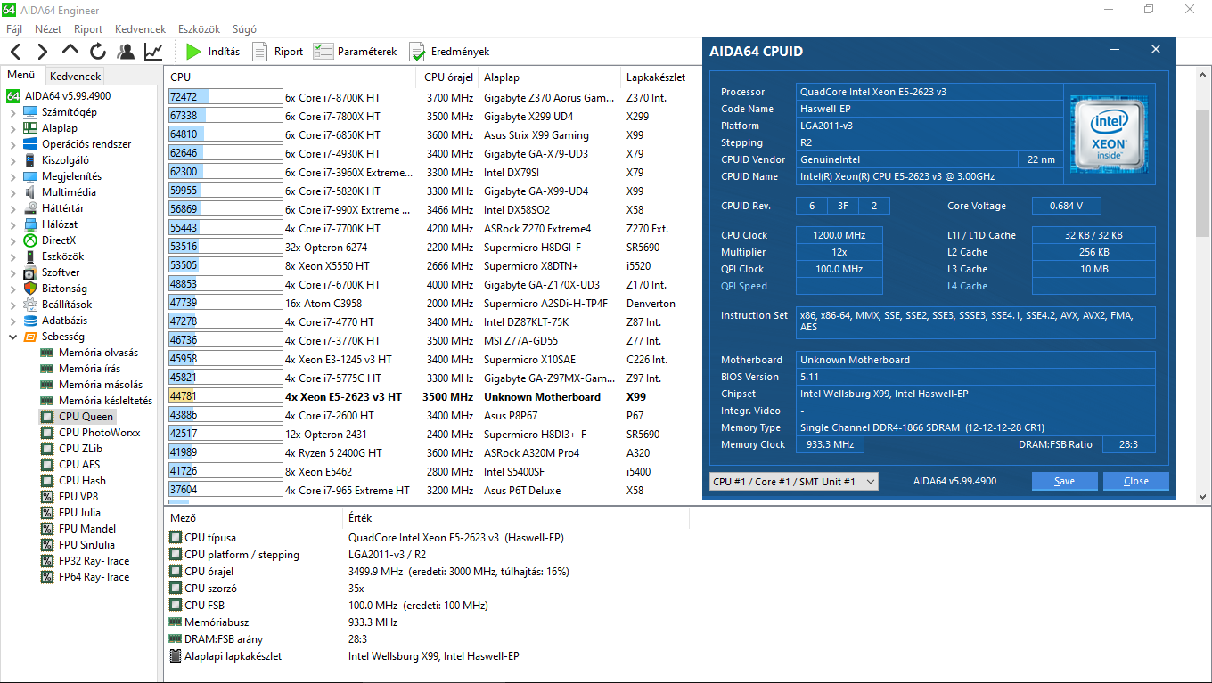

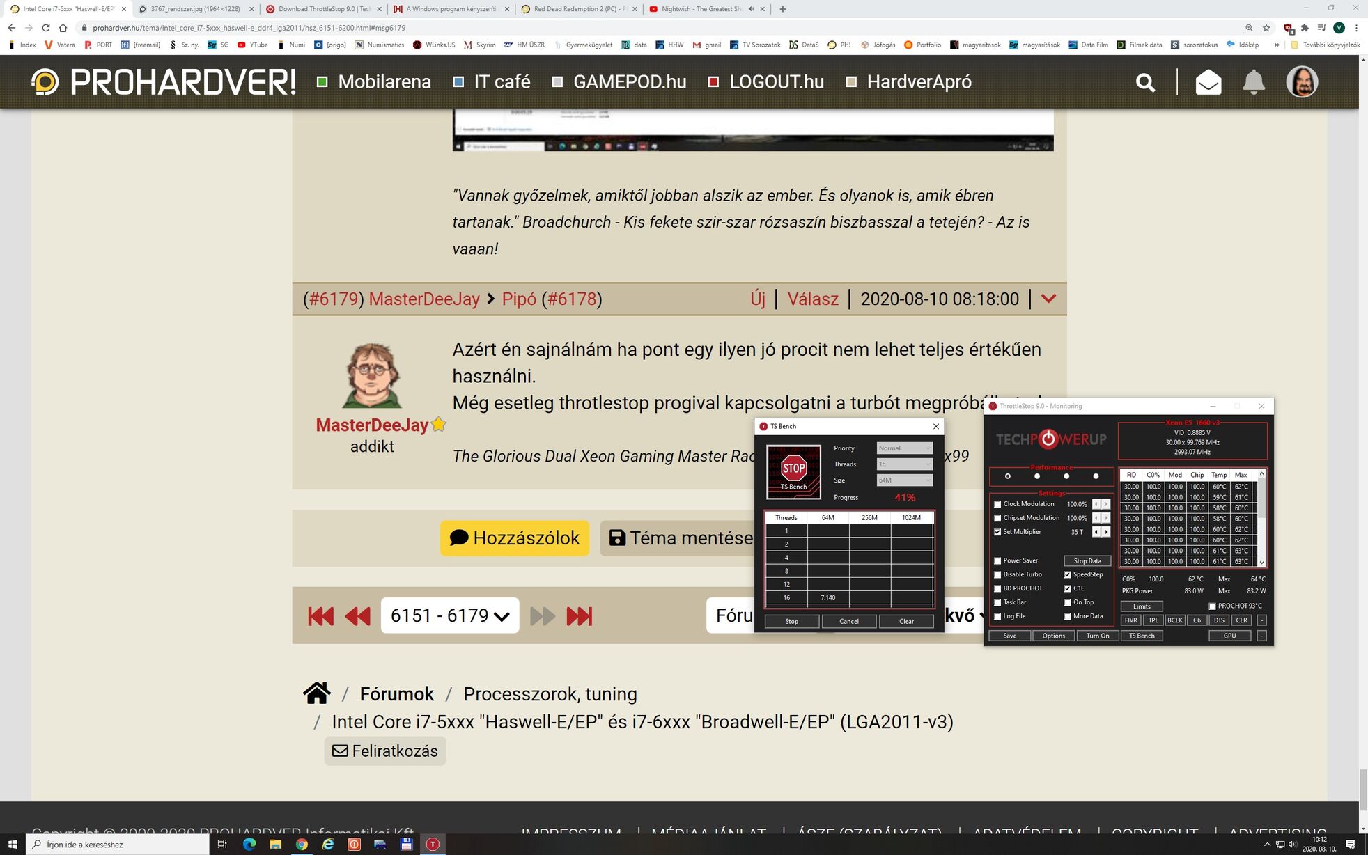

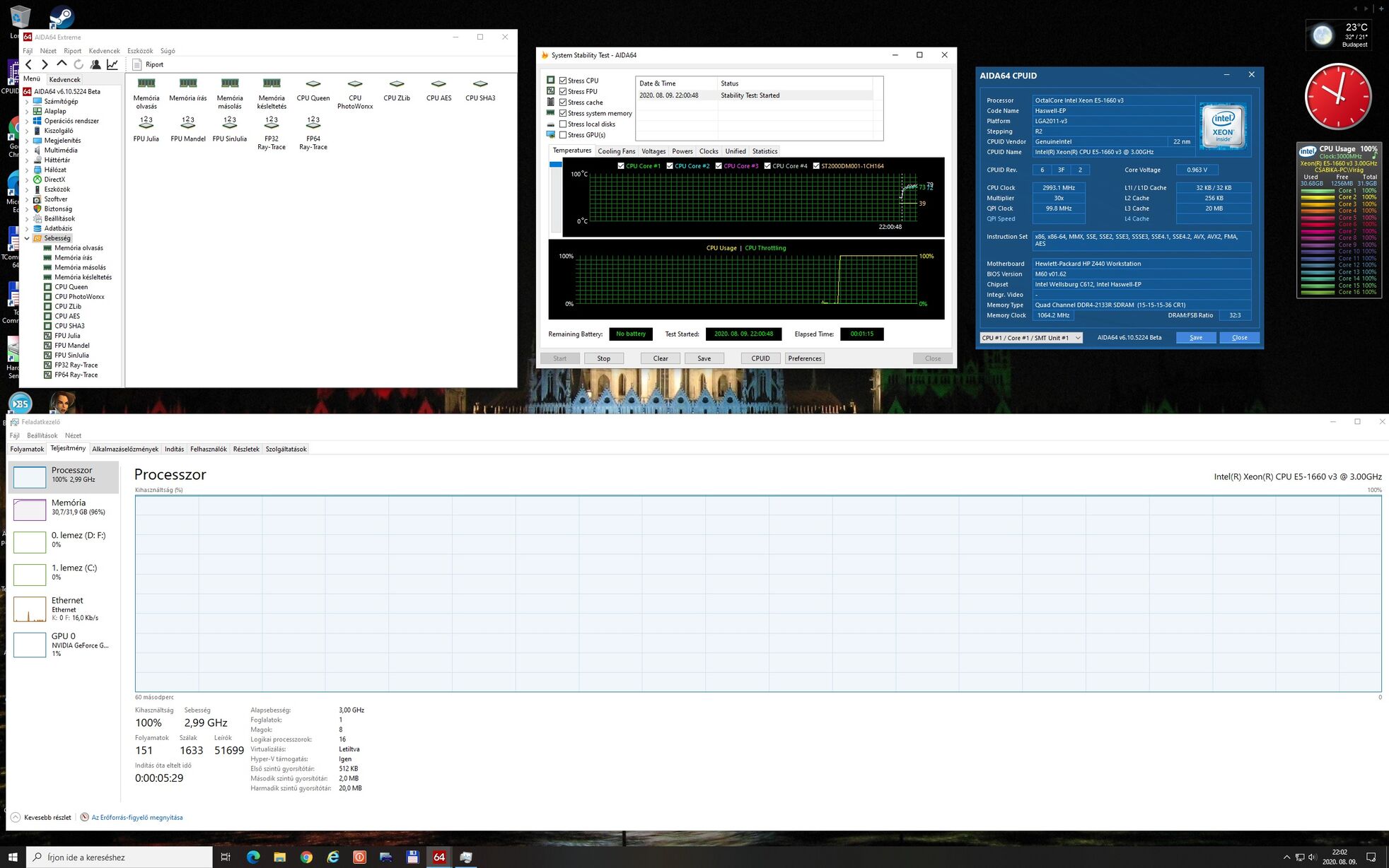

Üdv! HP Z440-em van 1660v3-al. A max turbója 3 GHz, pedig cpu-z szerint akár 35-ös is lehetne a szorzója, amin még soha nem láttam. Van valami progi, amivel -akár egy szálon- de láthatnám, hogy magasabb órajelen megy? A bios-ban nem tudok állítani semmit, nincs opció. Ez a hack ez ilyen brand gépekre nem vonatkozik? Nem mintha így nem volna jó, de ha menne magasabb órajelen, akkor miért ne menjen.
"Vannak győzelmek, amiktől jobban alszik az ember. És olyanok is, amik ébren tartanak." Broadchurch - Kis fekete szir-szar rózsaszín biszbasszal a tetején? - Az is vaaan!
Ja igen a hack működhet brand gépeken is, biosból mikrokódot kell kiszedni. Ha szabvány bios akkor nincs gond, ha egyedi akkor baromi nehéz. Illetve a moddolt biost fel kell tölteni de azt sem minden gyartó lapja engedi meg. (Nálam asus csak webes bmc felületen engedte)
Én külső bios író nélkül nem állnék neki, ha gáz van legyen backup. Ha gondolod ránézek, esély lehet rá hogy menne a sima mikrokód kiszedés + uefi driver.
Elvileg unlocos az a proci szóval megérne egy próbát intel extreme tuning utility is hátha win alatt állítható. Unlocoksokal nem nagyon foglalkoztam.Vintage Story PH szervere újra fut!

válasz MasterDeeJay #6176 üzenetére
Kiegyensúlyozott volt, de áttettem teljesítménycentrikusra. A biosban csak energiamegtakarítási opció volt, de le volt tiltva. Próbálgattam, de maradt 3 GHz. Nem érdekes egyébként, így is remek gép.

Pipó
válasz MasterDeeJay #6179 üzenetére
A turbó nem segített, hiába állítottam be. A fölötte lévő két opciót még nem mertem babrálni. Ahhoz szabad és van értelme nyúlni? THX

Pipó
válasz MasterDeeJay #6181 üzenetére
Igen, úgy vettem ki a pipát. A biosban semmi opció nincs a turbóra, totál fapados. Nagyon stabil a gép, nem frissítenék biost és nem is hiszem, hogy abban változna ebben az irányban bármi. Visszatérve a szorzóbeállítási opció feletti két beállításra (clock modulation és chipset modulation) azokkal lehet emelni az órajelet? (mint a bclk volt a sandyknál, csak ott nem százalékosan volt megadva) Ezek közül valamelyik egyáltalán ugyan az?

Megpróbálhatod de nem hiszem hogy lesz hatása. BCK tuninghoz setfsb vagy ahhoz hasonló program kell, neked meg a szorzókat kell állítani.
Bios frisstéssel kezdeném a helyedben.
HPZ440-es bios:
https://support.hp.com/hu-hu/drivers/selfservice/hp-z440-workstation/6978828Belenéztem a biosába elég nehéz kiszedni a mikrokódot az all core hack-hez, a gond azzal van hogy fel kell tölteni a biost és mivel ellenörzi hogy módosítva van ezért simán nem is lehet szerintem csak külső csipeszes bios íróval.
[ Szerkesztve ]

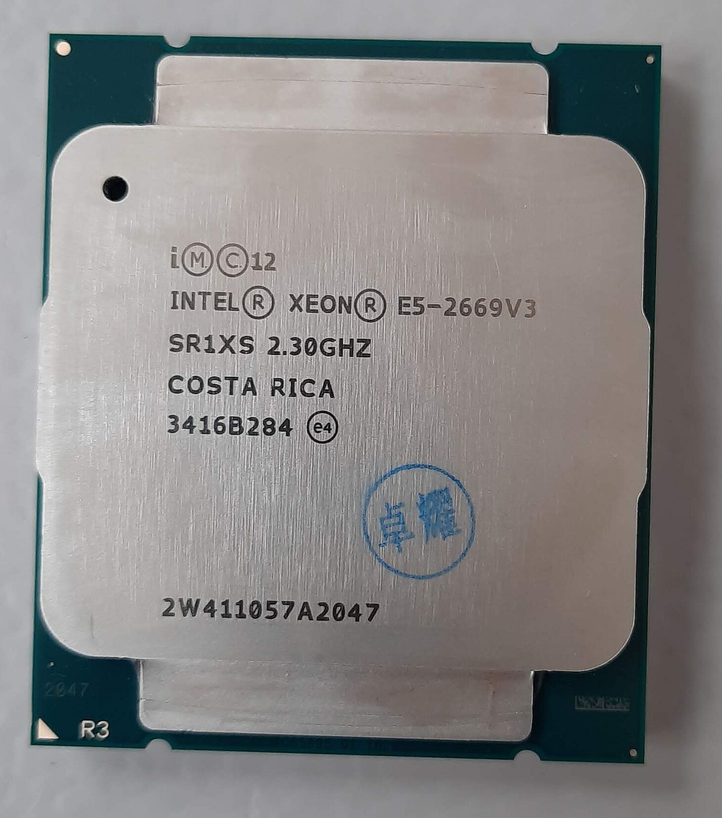

H2O über alles!
válasz F e Z o #6194 üzenetére
Alulfesz ajánlott. -50mv alapból mindegyik v3 tudta amit próbáltam (2620,2623,2643,2669,2678).
Nálam a félig leégett egyel kevesebb fázisos asus lap viszi az unlocked 2643v3-at ami unlockedbe 270w (nyilván inkáb fele a valós) brutál pici félcenti széles vrm bordával, de 90 fokig is mehet a vrm, annak nem árt.
12 magosnál 3.3ghz még válallható akár matx kínai lappal is, de nem 24/7 prime95-el!
12 mag felett meg még több alulfesz kell a tdp limit miatt, azért egy 18 magosnál ajanlott a vrm-et erősíteni.
Csak kínai lapokkal volt dolgom sima x99-be, márkás lapok elvileg jobbak vrm terén. Duál lapokon meg amúgy is elég erősek a vrm-ek.[ Szerkesztve ]
