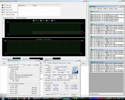

HSM: csináltam gyors tesztet, ez még sima ügy:Aztán próbáltam 3800-on. A Bios-ban belőttem 1.6v-ot, aztán irány a Prime. Nos, arra volt még idő, h az indítás után, abban a fél másodpercben, míg működött, megnézzem, mi a terhelt fesz, nos 1.44V volt.
Csak sajna rögtön le is kapcsolt a gép.
Ez kemény 0.156v drop.
A 3600-as képből látszik, h ott a táp szépen tartotta feszeket. De 3800@1.44V-nál egyszerűen lekapcsol. Most nem tudom, h tápot vagy lapot vegyek először.
Ja, a táp védelmében azért annyi, h nagyon frankó cucc ez azért.Több, mint 3.5 éves, mikor megvettem, még sehol nem volt quad, meg HD4870 stb. Csak hát ilyen komolyabb cuccokhoz már tényleg kevéske.
