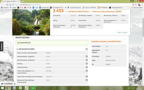

Másik forumba már kérdeztem de itt is felteszem:
Melyik a jobb illetve érdemes e cserélni egy E8500 at Q8200 ra? -
