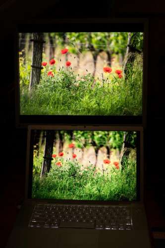

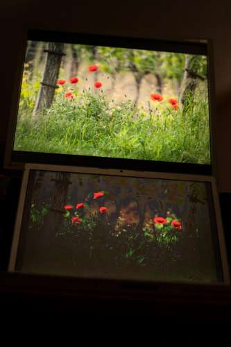

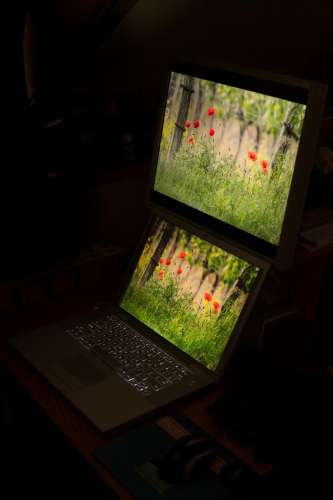

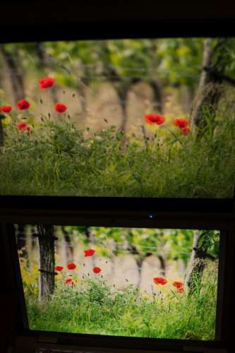

Egyébként köszönöm a segítséget, egyelőre egy T60/(T61)-es IPS-es lesz egy ThinkStation asztali gép mellett, aztán ha lesz rá keret, akkor talán egy W520, vagy egy X220, de inkább az előbbi.
scarbantia
audi100td #46451 üzenetére
Igen, a legjobb ha az ember élőben megnézheti, és összehasonlíthatja valami jó referenciával.
A paneltípus sem minden, de azért nagyrészt lehet következtetni az eredményre.A régi IPS-es Thinkpadekre is mondják, hogy öregedésre hajlamosak a paneljeik, így lehet hogy nem az igazi egy használtan vett darab.
Tudom, hogy tökéletes kijelző nincs a laptopok között, de csak szimplán legyen élhető a feladatra, mert a 90%-uk tökéletesen alkalmatlan.
Az X220/X230-as IPS paneljei is biztosan nem olyan csúcsak, de legalább annyit tudnak, hogy nincsen kékes alapfátyol, egyenletesebb, normális a kontrasztja, és vannak rendes feketéi.
Ha nem túl OFF, akkor beteszem az összehasonlítást a MBP 2006-EIZO FlexScan L768 monitorral:
Szerintem ez azért igen jó. Nem tökéletes, de 2006-os panel, és eddig megfelelt.
Ha valamelyik ThinkPad ennyit tud, az nekem bőven jó. Gondolom a régebbi IPS-ek simán hozzák ezt,
a FHD W520-ast meg meg kéne nézzem. Egyelőre nem hiszek neki, de pár netes kép alapján nem lehet nyilatkozni. -

scarbantia
Ez az EIZO PVA paneles, meg nincs kalibrálva, de elég jó, rendszeresen nagyíttatunk és nyomtatunk képeket, grafikákat, stb., majdnem tökéletes, már kiismertük a hibáit.
A MBP színekben ugyanez, csak a betekintési szögei valamivel rosszabbak(nem sokkal), és a feketék kicsit előbb bebuknak, az EIZO a sötét tónusokban valamivel tovább részletes marad.Majd azért megnézek egy W520/530-ast, de egyelőre ez anyagilag kiesik.
Így azt hiszem marad egy T60-as IPS, amiből csinálok egy T61-est.
Alapvetően asztali gépet használok, de időnként kell laptop(képeket helyben gyorsan feldolgozni/megmutatni).Lefotóztam a MBP-t és az EIZO-t egymás mellett, ha nem túl off, akkor beteszem megmutatni.
Tényleg közel egyforma.Amúgy szerintem botrány, hogy ha már csinálnak egy baromi drága mobil munkaállomást mindenféle jóval, akkor mit spórolnak egy normális IPS kijelzőn? Vagy legalább utólag lehetne opcionálisan belehekkölni valamit...

audi100td
scarbantia #46434 üzenetére
W500-ban teljesen átlagos panelok vannak, de T510/W510-től az FHD már elég fasza (95% Adobe RGB), nehezen tudom elképzelni, hogy a 2006-os MBP hozná a szintjét.
Nehéz ügy, TN paneltől én frászt kapok, nem láttam még egy olyant sem ami akár csak megközelítené az IPS paneleket. Mondjuk persze nem véletlen, ezek ennyit tudnak. Régebbi MacBookPro kijelzőket nem láttam, de ha nem tévedek az még bőven TN panel sőt a 2006-os talán nem is LED-es, amiről nem tudom elképzelni, hogy közelébe érne egy IPS-nek, de megkockáztatom, hogy egy mostani jobb TN-nek sem. Én a helyedben megnéznék élőben egy W530-at...
scarbantia
Némi segítségre lenne szükségem laptop választással kapcsolatban.
Egy MacBook Pro-t szeretnék lecserélni, ami bár nem rossz gép, de már nagyon lassú nekem. (2006-os)A feltétel az lenne, hogy az új gépnek legalább olyan jó kijelzője legyen, mint ami a mostani a MBP-mnak van.
Jelenleg csak az X és W szériás gépek jöhetnek talán szóba, illetve valami IPS-es Frankenpad építés, de sajnos már az is elég öreg. (új MBP nem jöhet szóba)
A kérdésem az, hogy egy W500-as valamelyik kijelzője van-e olyan jó, hogy minőségi grafikai munkára lehessen használni? (nyersképfeldolgolzásra, valamint Illustrator, Ps, stb.)
Tehát nagy színhelyesség, kalibrálhatóság, ilyen kékes alapfátyol borzalmas kontrasztal szóba se jöhet!Sok helyen hallani jókat, de mivel ez is csak egy TN panel, így nagyon bizalmatlan vagyok.
További kérdésem, hogy a W500/W510/520/530-asok között a kijelzőben van-e nagy különbség, érdemes e valamelyiket inkább elkerülni, melyik jobb-rosszabb, stb.
Azt tudom, hogy a W520/530 Full HD kijelzője elég jó, de élőben még sose láttam.A jelenleginél rosszabbat semmiképp sem akarok, ha jobb az nem baj.
A mostani az szemből nézve majdnem olyan jó, mint az EIZO flexscan L768-as monitorom.Előre is elnézést, de leginkább olyanok tapasztalata érdekel, akik nem TN panelen nevelkedtek, és láttak már jól kalibrált PVA/IPS asztali monitort, esetleg ilyen a munkájuk, és próbálták már a W szériát ilyen felhasználásra.
(győzködtek már párszor hipergagyinál jobb TN paneles kijelzőről
, hogy ennek azért már elég jó képe van a többihez képest, aztán elborzadtam mikor élőben megláttam...
