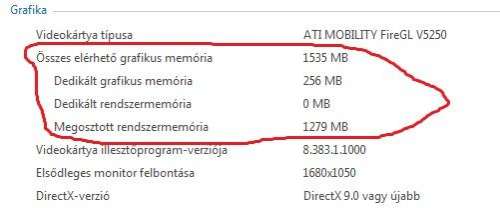

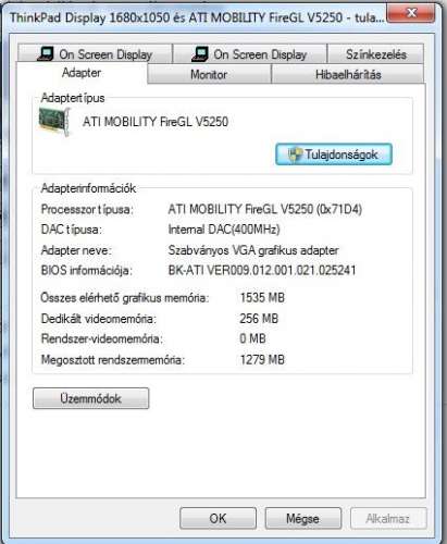

Belenéztem a saját BIOS-omba, ott nem találtam semmi ilyenre vonatkozó dolgot, amivel meg tudnám határozni, hogy mennyit vegyen még le a dedikált memória mellé.
/Itt meg kell jegyeznem, hogy nekem T60p van, ATI FireGL V5250 256 Mb-al/
Viszont van ThinkPad BIOS Simulator, ott nézegesd meg a T61 BIOS-át, itt akármit elcseszhetsz. Itt keress VGA-ra vonatkozó részt.
Szerk.: Megnézegettem a T61 BIOS-át itt, de nem találtam ilyen beállítást. Véleményem szerint alapból meg lehet szabva, hogy mennyit vehet le maximum.
Nálam pl így írja a Windows 7 és 8:
