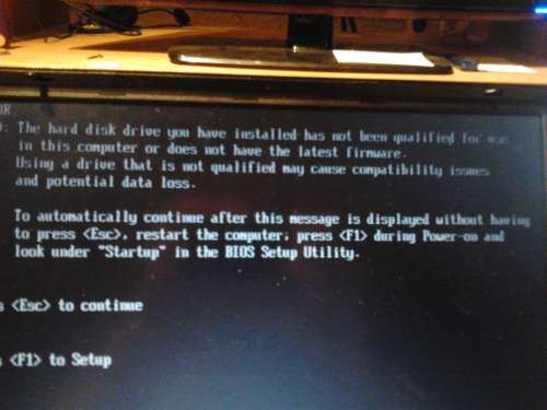

Na kérem alássan. Ma megvettem a T9400-es procit és kapott egy 500GB-os 7200-es Hitachi vinyót is.
A procit csak a gari lejártát követően szeretném kicserélni. Jól tudom ugye, hogy hiába komolyabb megbontás nélkül cserélhető a proci (gyakorlatilag egy csavar fogja a felelet, mint a HDD esetében, tehát nem kell a noti házát eltávolítani) akkor is ugrik a gari ha a processzorhoz hozzányúl az ember? Thinkpad SL300-ról van szó.

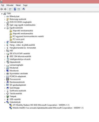

Ha fent lenne a sw. vga driver akkor nem WDDM 1.1 állna ott zárójelben sárga felkiálltó jellel.
A C:\Drivers mappában keresd meg a video mappát, majd a setup.exe-t futtasd Win7 kompatibilitással és rendszergazdaként. Ennek működnie kell, még az öreg T43-ra is fel lehetett így rakni.Ott még hiányzik több driver, nem tudom végül mit sikerült felrakni, mit nem.

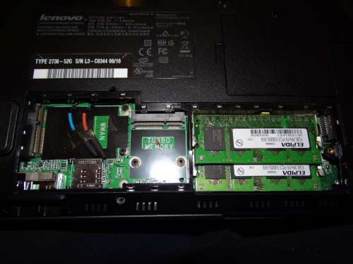

Igencsak meglepődtem amikor belelestem a burkolat alá. Bizony WWAN előkészítés fogadott, sim-kártya hellyel, még az antenna is be van kábelezve.
És turbo memory-nak is van hely, holott én azt olvastam, hogy csak SL400-tól támogatja. Mire is jó a turbo memory? Más feles mini-PCIe eszközt is lehet vajon telepíteni oda, vagy csak turbo memoryt? -

Tim82
Elvileg 2 üres slot is van benne.
SSD-t biztosan nem kezel, TV-tuner és Broadcom Crystal HD kártya esélyes (az utóbbiról lásd azbest cikkét), HSDPA modemhez biztosan kell antenna is, hogy működjön.
Valószínűleg ezek működéséhez kell egy módosított BIOS is.
Én a T60-amban egy mini-PCI-e SD olvasót használok, 32 GB SDHC kártyával, gyakorlatilag zenékre, e-könyvekre/képregényekre, dokumentumokra. (Ilyeneket eBay-en a redrontech nevű eladó/cég árul, sima SD: MR04 (ez van nekem), 2 x microSD: MR15.)
