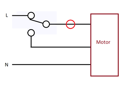

A lágyindító bekötésére azért írtam előzőleg, hogy problémás, mert ha így néz ki az alapáramkör (zavarszűrőt lehagytam):
Tehát a kapcsoló irányítja vissza a fékezőáramot lényegében. Ha a piros körnél megszakítjuk és beiktatunk egy lágyindítót (feltételezett nullát is bekötjük) akkor elindul lassan, van benne egy triac, ami végül rákapcsol teljesen.
De kikapcsoláskor mi történik, az már érdekesebb.

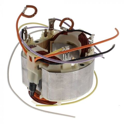

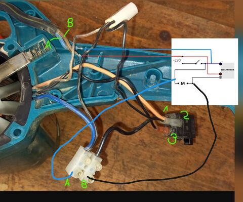

Az állórészben 2 tekercs is van, egy üzemi, meg egy fék. Amikor elengeded a kapcsolót, az a forgórész által termelt feszültséget a fék tekercsekre engedi, ami ellentétes irányba próbálja forgatni a forgórészt, így fékezve le azt pillanatok alatt.
A karikák a szénkefére mennek, de azt a fehér kockát három lábbal nem tudom mire vélni, szerintem az nem gyári, valami lágyinditó feleség az is.

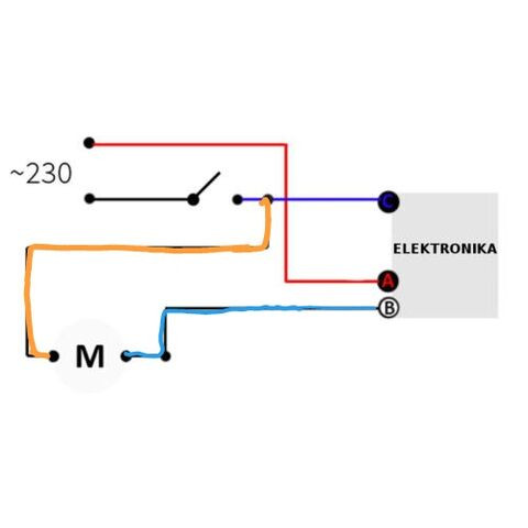

Úgy néz ki, a zavarszűrő fojtótekercseket ábrázolja a rajz, ami a szénkefékre csatlakozik. Ugyan további rejtélynek tűnhetne a látszólagos rövidzár, de gondolom, az úgy van megoldva / elszigetelve, hogy bekerül az áramkörbe a tekercs.
A (ki)kapcsoló pedig a forgórészt zárja rövidre, azaz az állórész remanens mágnesessége által indukált feszültséget, ezáltal fékez, a hipotézis szerint.

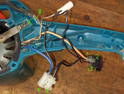

Nem tudom, milyen elektromos fékje van, mivel a rajzon csak ilyen rejtélyes karikákat látni:
Ami gyanítható, hogy a kapcsoló (amikor kikapcsoljuk) a még forgó gép által generált feszültséget visszavezeti a karikára, de máris hozzátenném, hogy ez a motor permanens mágnest nem tartalmaz, így esetleg a remanens mágnesesség generál valamit.
Akárhogyan is van, eddigiek alapján aggályos a lágyindító beépítése, vagy elveszted / kiiktatod az elektromos fékező képességet.

Van egy ősrégi Makita gérvágóm (LS1030), ami tök jó, csak állandóan lecsapja a biztosítékot (régi, csereérett az egész villanyórástul, mindenestül), gyakorlatilag nem tudom használni, így kerítettem egy lágyindítót (ilyet: [link] ).
Ami kifogott rajtam, az a bekötés, mivel ez a cucc kikapcsoláskor fékezi a motort, így nem simán két kanóc meg a motor felé.
Itt egy kép:

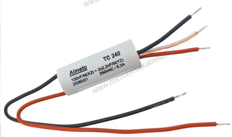

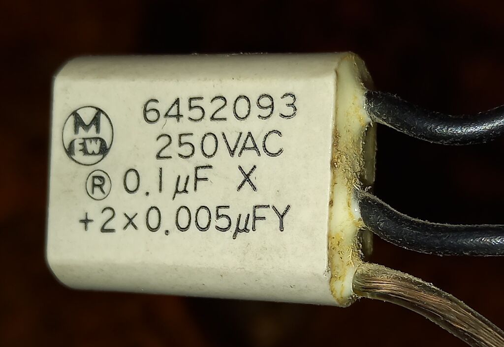

Az a három kanócos fehér kocka (a kép felső részén) gondolom zavarszűrő lesz.
A kapcsoló (ilyen: [link] ) két állása:
- bekapcsolva: 1-2
- kikapcsolva: 3-2Hova kössem a lágyindítót?

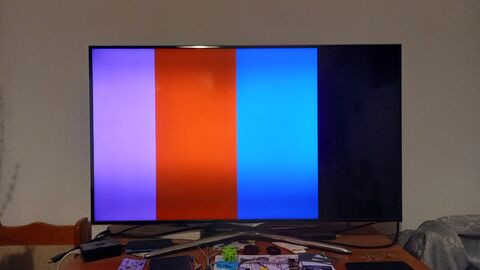

Jól sejtem, hogy a maradék stringek túláram miatt fognak hamarosan meghalni?
Nagyon szeretem ennek a tévének a képét, jó volna megmenteni (ráadásul 3D-s, olyat meg már nem is gyártanak). Tudtok esetleg Debrecen környékén ajánlani valakit, aki meg tudja ezt szépen javítani? -
Sziasztok, ha már tv a téma: van egy Samsung lapos tv-nk, 7-8 év után ez történt vele:
Először alul, de most már láthatóan felül is elsötétedett a kép.
Ránézésre meg tudja vki mondani, hogy ez elektronikai, vagy mechanikai hiba lehet? A pontos típusa UE40F6500, tudomásom szerint edge LED megvilágítású, tehát számomra nagyon fura, hogy középen világosabb maradt a kép, mert ha a LED-ek, vagy a tápegység gyengült, akkor középen is sötétnek kellene lenni.
