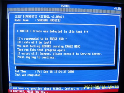

ESTOOL elindult rendben de mikor rányomok hogy na akkor teszt és beadom hogy 1 (bár 10, 100 és 10000 esetén is) visszalép a főmenübe és nem csinál semmit. Erre varjatok gombot. BIOSban ide mode és compatible van állítva mert AHCI módban nem tudott elindulni az ESTOOL

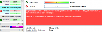

keszegduda
Mennyi az esélye annak hogy 1 hibás szektor után soron következnek a többiek?
A meglévő 1 mellett van még 2 gyenge szektor is és a HD sentinel szerint 98% a kondíció. Gariba mit szólnának, egyáltalán elintézhető-e? (samu 750-es, 1 éves sincs) -
Williams
válasz piadex2 #12018 üzenetére
Hali!
Nem tudom milyen márkájú vinyóról van szó, tessék választani:
Samsung - ESTOOL
Hitachi - Drive Fitness Test
Seagate (Maxtor) - Seatools Desktop
Western Digital - Data Lifeguard DiagnosticA gyártók honlapjáról tölthetők le a legfrissebb verzió.
A "chkdsk" inkább a fájlrendszer logikai ellenőrzésére való, nem bad sectorok keresésére.
Jó tesztelést... -
Williams
válasz keszegduda #12019 üzenetére
Sok esélye van szerintem, mivel ha egy rossz szektor jelentkezik, az azt jelenti, hogy megkezdődött a vinyó leépülése. Persze ez általában (jó esetben) több évig eltartó folyamatot jelent. Szerintem gariba nem foglalkoznak vele, csak ha eléri a SMART a riasztási értéket. Időközönként tesztelgesd le ESTOOL-al, hogy hátha szaporodnak a rossz szektorok.
