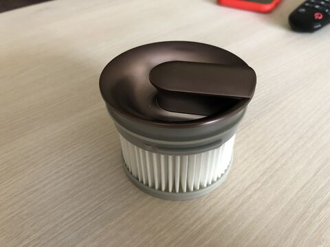

Porzsák nélküli, HEPA szűrős porfújó porszívóból kiábrándult felhasználóknak mely márkák ajánlottak? Miele kicsit borsos, én a Bosch, Electrolux vonalban gondolkodom...
Cél: kevesebb időt kelljen a porszívó tisztításával tölteni mint magával a porszívózással, szóval valszeg porzsákos lesz, valamiféle porszűrés azért legyen, nem muszáj szuper HEPA... 60 m2-hez, rendszeres használatra.
Ui.: Samsungot soha többet -

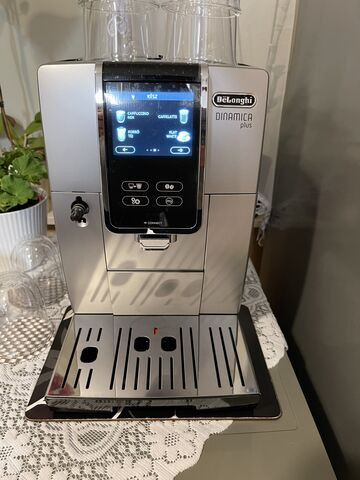

Gömbike #63032 üzenetére
pjen
Bazsee71 Oda figyelek majd mindenre,koszi a tanacsokat
Koszi szepen mindenkinek
Kaptam hozza viz szurot,amit a tartalyba kell tenni,2 havonta kell cserelni,az nem eleg?
Ja es volt a csomagban egy viz kemenyseg teszt is,azt megcsinaltam,es 1-es lett,az az lagy a viz felenk... -
