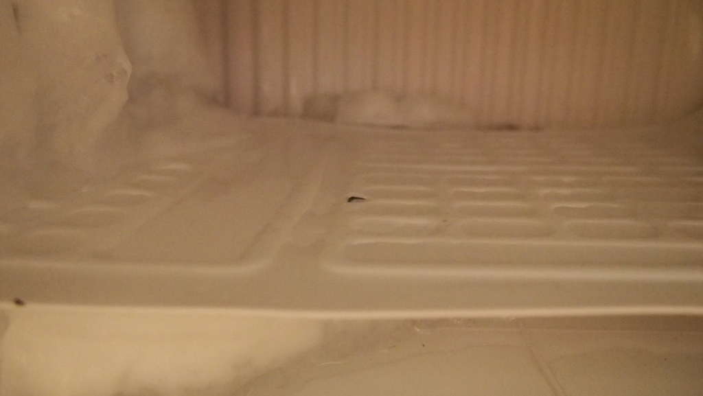

Forróvízről hallottál? Röviden tömören kuka
Met
littlebuddha #19330 üzenetére
Ez szerintem kuka.
Nem éri meg javíttatni. -
littlebuddha
Nem biztos, hogy jó helyre írok, ha így van, akkor előre is bocsánat.
Adott egy Daewoo hűtőgép (FR-142 vagy FR-143A), nem tudom pontosan sajnos.
Le akartam ma olvasztani, mert már Narniának tűnt a kis fagyasztórésze.
Siettetni akartam, és sikerült egy hasadást ejtenem rajta, amin keresztül nagy mennyiségű gáz távozott ködfelhő formájában. (én voltam a balfék, tudom)
Az lenne a kérdésem, hogy szerelhető még a szerkezet, megéri egyáltalán, vagy érdemesebb újat venni?
Vagy ha nem ragaszkodok a mélyhűtő részéhez, akkor használható így vagy nem ajánlott?
Bocsánat ha hülyeséget kérdezek, de ezen a fronton totálisan technikai analfabéta vagyok.
Képeken a hűtő belső matricája, és az okozott sérülés látható.Előre is köszönöm a válaszokat.
