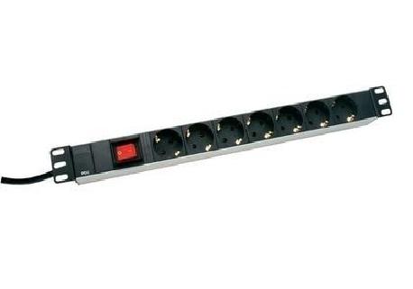

Egyenlőre még csak informálódok és nézelődök...az elképzelés az egy zavarszűrős minimum 4 dugós, a másik egy masszív belső szerkezettel rendelkező szűrő nélküli 4-7 dugós kivitelű amit keresek, valószínű én rakom majd össze az általam választott kábellel
Például egy ilyesmire gondoltam -

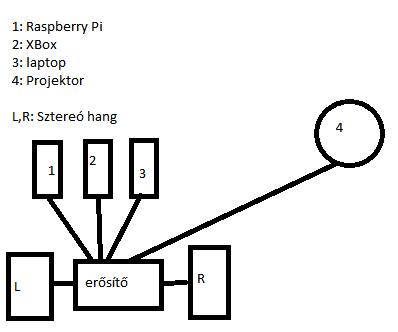

Sztereó erősítő vételét tervezem, és a tanácsotokat kérném. Olyan sztereó erősítőre lenne szükségem, ami több HDMI bemenettel rendelkezik(minimum 3), és egy kimenettel. Ez sejtésem szerint a házimozi erősítő kategória. Csatolok egy rajzot is az eszközök logikai elrendezéséről. A lényeg, hogy minden eszköz HDMI-vel csatlakozna, kivéve a hangszórókat. Mindegyik bemenetre csatlakoztatott eszköz a hangszórókon keresztül szólaljon meg (egyszerre csak egy), és minden eszköz képe a projektorra továbbítódjon. A bemenetre kötött eszközök rövid (max 1 méter hosszú) kábelekkel csatlakozna az erősítőhöz, a projektor viszont nagyjából 10 méter hosszú, lapos profilú kábelt igényelne.
A keret minderre kb 100K, de ebből a hangfalaknak is ki kellene jönnie. Nincsenek audiofil igényeim, csak ne legyen doboz hangja. Ha kevesebből is megvalósítható az erősítő+hangfal trió, az sem hátrány. -
