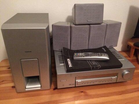

Este beüzemeltem a DENON avr-x2500h erősítőt.
Kész felüdülés a THOMSON DPL660 után, de mivel a Thomson hangszóró szettjével használom, így hangban (zene)nem hogy előre lépés lenne, hanem egyenesen visszalépés, mivel a SUB-ot nem tudom használni. Filmnél viszont a tér érzett sokkal jobb, még SUB nélkül is. De zenénél Sokol rádió hangzás van, a kis hangszórók miatt.Ha a Denon-on bekapcsolom Zone2-t és beállítom +2 frontnak, akkor beköthetem az egyikre a passzív subot? Legalább zenénél lenne mély hang, mert ahogy írtam, filmnél még élvezhető sub nélkül is.

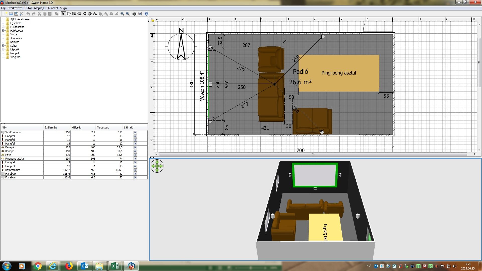

Egy TAGA Harmony TAV-606 SE 5.0 lesz.Ehhez keresnék SUb-ot.
Elképzeléseim:
1. 2 db Taga Vigor SW-8 v.2 - fekete ~100K
2. 1 db Taga TSW-90 v.4 - fekete ~75-80K
3. 1 db Taga TSW-210 - fekete ~95KMelyik lenne ideális, jobb megoldás? Még arra is gondoltam, hogy TSW-90 esetén később abból is lehet venni még egyet, ha egyelőre 1 is elegendő lenne.

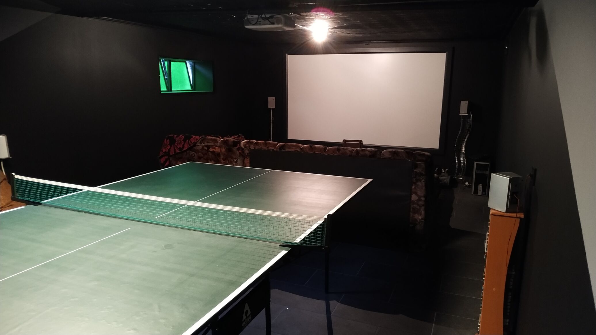

A helyiség alaprajza elrendezése (megjegyzés: a belmagasság 2,0m):

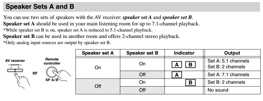

Tesztelés miatt szeretném külön-külön használni az Speaker A és B csatlakozókat. Ha szimplán van kiválasztva az A vagy B, akkor csak az egyik él? Köszönöm!
Onkyo TX-SR504E [link]
Kivonat a kézikönyvből:
