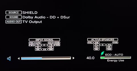

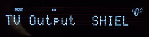

MadBlade
Zigi:
A HDMI audio out-ot:
AVR-re állitva igaz nem kapok hangot a main zone-on, azonban kapok a zone2-n.
TV-re állítva kapok hangot a main zone-on -de csak kb. fele olyan hangeeőn, mint az AVR esetében-, azonban a mélyláda és a két hátsó ezen beállitásnál meg sem nyikkan és ahogyan a lentebb mellékelt képen is látható, az audio info-ra sem jelenít meg egyetlen hangfalat sem.
A passtrough ki/bekapcsolása ezeken nem befolyásolt semmit.

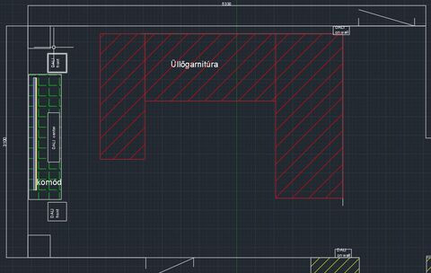

sapex
Szeretnék segítséget kérni Tőletek,ugyanis a jövő év első felében szeretnék egy kicsit komolyabb házi mozi rendszert összeállítani ,és ahogyan elkezdtem olvasgatni a vele kapcsolatos dolgokat, csak "butább" lettem nem okosabb.Van egy 15éves YAMAHA rendszerem amit le szeretnék cserélni de a mostani AV erősítők már merőben másak mint amit megismertem .A YAMAHA hangzása 5.1 még csak elment ,de audio zene hallgatásánál már nem teljesített sehogy sem.
Most szeretnék egy olyan rendszert ami mozi illetve zenehalgátasra is tökéletes lenne.
Ennek a megtalálásában kérném a segítségeteket.Amire laikusként gondoltam :
-hangfalak : Dali Oberon 5 vagy 7 /nem tudom 16m2 szobába kell-e a nagyobb ,árban nincs nagy eltérés,illetve ehhez kell e aktiv SUB?Természetesen ha kellene az is Dali lenne/.-Erősítő : DENON 3500H/3600H/esetleg 4500H vagy Yamaha RX-A1080 /bár külföldi fórumokat olvasva vannak betegségei az erősítőknek,viszont a teszteket nézve meg sorra nyeri - egyszóval kicsit elbizonytalanodtam a márkában /. Ajánlhattok ti is ha tudtok valami érdemes erősítőt amit számításba tudok venni ,mert nekem nem szükséges 9.2 hangzás ,mert 5.1 hangfalnál többet nem hiszem hogy el tudok rendezni a lenti képen látható szobában.
-hangfalkábelek : QED XT40
Segítségetek előre is köszönöm.
