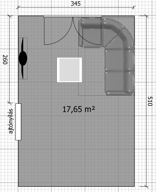

Sejtettem, hogy ez az elrendezés nem optimális, de sajnos csak így tudom megoldani, mert az összes kiállás és a tv környékéhez tervezett dugaljak mind ott vannak, ahol a tv van jelölve a képen.
Illetve sajnos nem tudom kizárólag mozi szobának használni a helyiséget, mert az üres falszakaszoknál könyvespolc, szekrény, stb. lesz.
Remélem azért így is van értelme az egésznek, vagy felejtsem el ebben a szobában akkor a házimozizást inkább? -

Igaza van Doriannak.
Ha tényleg jobb hangzást akarsz azt csak úgy érheted el, ha átrendeszkedsz.A sarok ülőt, forgasd be az ablakos oldalra a faltól legalább 1m hely maradjon, de inkább több.
A tv a szemközti üres falra.
Így a hangdobozokat is el tudod normálisan helyezni.
Szubból egy komolyabb darab fog kelleni, az átjáró végett.Ha ez nem működő képes, sokat nem fog dobni semmi az élmény faktoron.

ősz környékén tervezek beruházni egy házimozi rendszerre, eddig csak bögre szettem volt még régen, illetve egy soudbar-om, de szeretnék valami normálisabb moziélményt kapni végre hangzásban. Leginkább filmekhez lenne, esetleg Ps4-hez, néha kis zene hallgatás, de nem az a lényeg.
Adott egy 17 m2 körüli nappali az alábbi elrendezéssel (az átjáró a konyha/étkezőbe visz):
Érdemes lehet beruháznom mondjuk egy Dali oberon 5/1/vocal szettre egy Denon X2500H erősítővel? Mélysugárzót is ugyanabból a márkából érdemes nézni, mint ami a szett (pl. Dali SUB E-9 F), vagy az nem lényeges?
Vagy lenne jobb ötlet? Árban max. ennyit tudnék szerintem rászánni, de ha van ár/érték arányban jobb lehetőség, az sem baj. -
