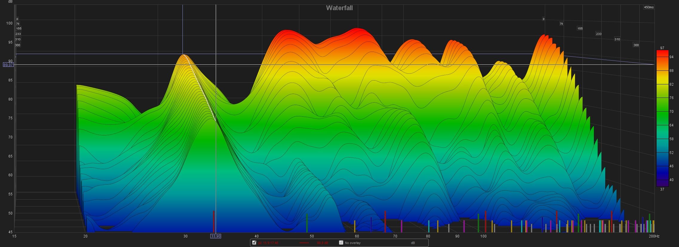

alphamooncam
Egy éve készítettem ezt a mérést. A szobám hossza 5,25m.
Első módusom ( hosszanti ) 33,8Hz.
Vízesés diagrammon azt láthatod
hogy 450ms-ra van szüksége ahhoz hogy 89dB-ről 75dB-re csökkenjen a hangnyomás.
Mondjuk önkényesen kiválasztom, 6dB-el lejjebb, a 69dB-es hangnyomás sávot, ott már 31-35Hz között lesz a módus.
A kúp alakjából pedig az látható, hogy alacsonyabb hangnyomáson ( 45dB) elég széles - 25-45Hz között - okoz problémát.

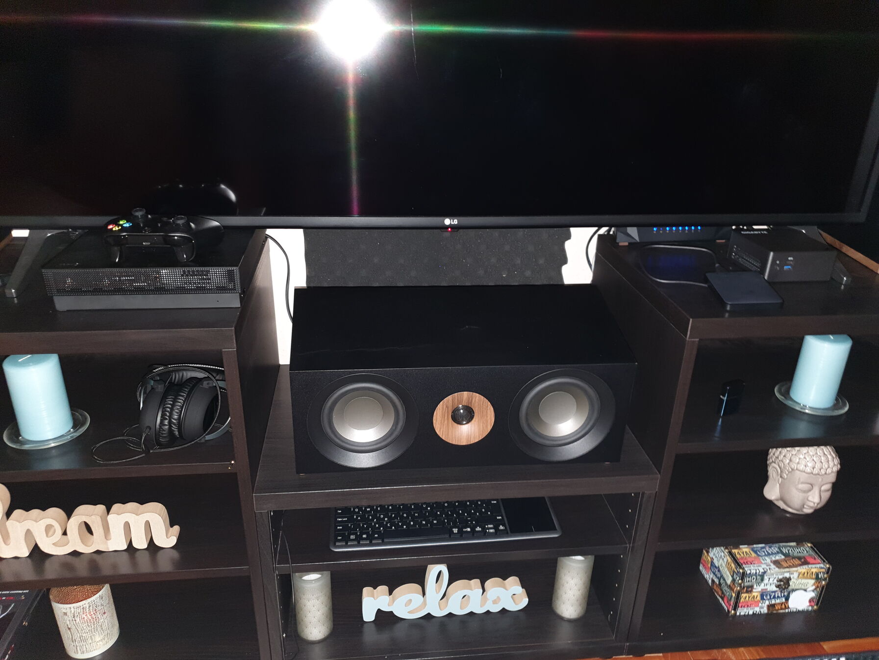

Mélyhang eleve nem nagyon jön ki egy ekkora hangszórőkkal szerelt, ekkora dobozból.
Ill. az a tojástartó szivacs pont semmit sem csinál a mélyekkel.
Ha van - és ahogy látszik van - legalább 10 cm hely a falig, akkor a hátsó reflexport is mindegy.
Viszont azt a bútorlap polc remekül rezgésbe jön, ezt hallhatod esetleg úgy. Tedd a centert tüskékre. -

Megjött a centerem,be is raktam a helyére.
Mivel elég szűk helyen van,plusz ugye közel a falhoz,nagyon nem tetszett a mély amit kiad magából,ugye hátsó reflexes.
Raktam mögé a falra "tojástartót",így már határozottan jobb,de még mindig olyan nem szép a mély.
Nem a hangfal hibája,ha kiveszem a helyéről ez a zúgósabb (nem tudom jobban megfogalmazni) mély megszűnik,pont ugyanolyan szépen szól,mint a front reflexes frontok.
Tudtok valamit ajánlani amivel tudnám még javítani?
Akár DIY,akár bolti kész cuccot/megoldást.
A helye az fix,nem tudom máshova rakni,szóval a költöztetés nem opció. -
