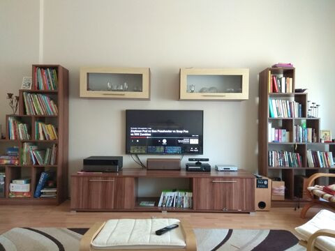

Flowtation
A múltkor linkeltem egy képet, arról, hogy a front oldal hogyan van elrendezve.
Némileg változott a helyzet, nem egészen az ideális elrendezés irányába, de azért szeretném mégis megkérdezni, hogy a frontok helye hol lenne a legmegfelelőbb? Falra, polc oldalára, esetleg valami mini állványra? Itt elsősorban a távolságra vagyok kíváncsi, tehát, hogy milyen messze kerüljön a tévétől, illetve a centertől? A tv széle és a polc közötti távolság 80 cm, a center közepétől 135 cm.
Most még semmi nincs bekötve, fontolgatom azt, hogy az avr lekerül a középső lyukba, a beltérivel, konzollal együtt, de nem vagyok benne biztos, hogy nem lesz-e meleg ott. A center marad, illetve, mivel ez már a múltkor is probléma volt, vagy előre jön, vagy tüskékre kerül, esetleg mindkettő. A sub meg majd a végén.Köszönöm a válaszokat!

zsoika
válasz Flowtation #43973 üzenetére
Lehet kipróbálnám úgy, hogy a Harmant letenném a center alá (a DVD-k helyére) és a frontokat pedig a centerrel egy vonalba a Tv alatti szekrényre(megfelelő elcsatolással).#43974) spgabor: A 9-es Pio belépő kategória, az Onkyok (amiket néztél) fölötte vannak (kb. 5-ös Onkyo a belépő az a párja) ,de azok a típusok még 2012 előtti HDMI szériahibás darabok. Egészen pontosan a 626 (2012) az utolsó hibás széria és amúgy sem egy jól sikerült darab.

zsoika
válasz Flowtation #43984 üzenetére
Jobb volna ha minél jobban el tudnád húzni a faltól...a szekrény elülső pereméig.
Természetesen ki kell próbálni minden lehetőséget ,mert semmi sincsen kőbe vésve.....pláne nem belépő szinten.BBéci: A gyártók pár éve felismerve az igényeket szépen a régi belépők alá nyitottak 2-3 kategóriát.....kvázi új belépőket teremtettek és ezzel a húzással "feljebb tolták" a régi belépőket.
