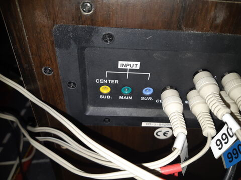

Szia! Neked is Buék!
Remélem te emberi hangon tudsz segíteni nekem. (Eddig úgy tűnik)Tudom, hogy kevés és igazából tényleg semmi mást nem szeretnék, csak megszólaltatni ezt a 6 hangfalat.
Szóval az Auna linie hangfalakon kívül rendelkezem még egy erősítővel, (tudom, hogy autóba való)
MAGNAT CRUSADER 300 SCH ez igazából ideiglenes megoldás amíg meg nem szerelik a másikat ami, Hitachi HA-4800.
Ha nem muszáj akkor a dvd lejátszót én ki is hagynám a dologból, csak a rajzot értelmeztem félre.
Így már tudsz segíteni? Pls! -

Ha auna, akkor a wattokat nyugodtan el lehet osztani 10-zel. Sajnos autohifiben találkoztam eleget ezzel a márkával, finoman szólva is a legalja... Nézd meg milyen hulladékot akarnak eladni 10000 Watt alatt: [link]
Szóval nem bantaskepp, de nem hogy 47 nm-re nem lesz elég neki, hanem 10-re is kevésSajnálatos és szomorú, hogy idehaza meg mindig el lehet ezeket adni és engedélyezett az ilyesfajta lehúzás, mert a kezdők szívják meg általában.

Karácsonyi ajándékként kaptam és mivel azóta mindennap mást se csinálok, csak utána olvasok ennek a témának, gondoltam megkérdezek olyan embert aki ért ezekhez ennyi nap után. Bocsika ha nem úgy születtem, hogy mindent megértsek elsőre. Az első hozzászólást is elolvastam, köszönöm, hogy megválaszoltad a föl nem tett kérdésedet helyettem. A második kérdésedre is megadtad a válaszom, ismét csak köszönni tudom, de ha érdekel van erősítőm.
A hangkártyámon van digitális kimenet és nem szokásom megijedni a kábelektől, egyszerűen csak mivel az konkrétan nincs itthon (optikai kábel), azt kérdeztem, hogy lehet-e másképp.
Végül gondolom az se nagyon érdekel mielőtt vádaskodnál, hogy kb 47nm - ről lenne szó, nem holmi kis szobáról.
Szeretném megkérdezni a fórum többi tagjától, hátha tud SEGÍTENI valaki abban, hogy összekábelezzem amit össze kell.
Bármilyen SEGÍTSÉG érdekel.

Dióhéjban összefoglalva az egész:
vettél jó áron egy 5.1 hangdobozszettet, gratulálok hozzá!
-Igen hangdobozszett: NEM hangrendszer, NEM házimozirendszer:mindössze hangdoboz szett.De ahhoz hogy ez megszólaljon, kell egy erősitő:az mindegy hogy használt vagy újonnan. anélkül ez nem fog menni:
Hangkártya:csak digitális kimenettel tud 7.1-et ezt nem lehet és nem tudod megkerülni:venni kell hozzá digitális vezetéket, ez nem tétel ezresből megvan. és lesz 5.1, THX filmekkel lesz 7.1, DTS ES módokkal 6.1.
De ezen nem fognak kijönni a HD formátumok. Ezért javaslom külön videokártya beüzemelését HDMI-ről,(nem derül ki a képről hogy van-e) alap elég ha full HD, 150Ti/RX550 vagy jobb ha 4k-t is szeretnél.
A papirt félreértetted vagy félretájékoztattak (nem ritka az ilyen humbug cégeknél illetve boltban): nem lejátszó kell neked (hiszen az van) hanem komplett erősit: ő20 ezertől felfelé van használtbanEz van ha valaki kérdés nélkül vásárolgat: (nem a te hibád!) mellényúl, hlyedben:
1: visszaadnám és árából pont kivan egy Logitech Z906 vagy hasonló -az ajánlás nem véletlen!!!) ez akkor javasolt ha kis szobaméret vagy PC köré szeretnéd beüzemelni.
2: továbblépsz és eldobod a félelmed a digitális kábelektől, elolvasod a kezdő-és halaadó topik össszefoglalóit és veszel erősítőt, HDMI kábelt igény szerint és kialakítasz egy remek belépő házimozi szettet Ajánlott erősítő típusok: Onkyo, Denon, Yamaha, Marantz, Harmann/kardon (H/K) valamint Sony és pioneer esetlegesen csak erősítőt tartalmazó cikkek, Használttól nemigen kell félni. kb 20 nm-től ajánlott. (amúgy egész olcsó kezdőszett, lenne rávalóm+erősitőrevaló, kezdetnek megvenném)
