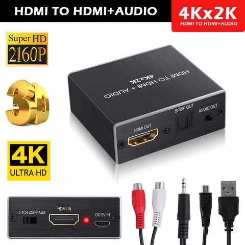

#46129152
Elnézéseteket kérem, megvan a válasz a tudatlanságomra! (figyelmetlenségemre)
Van egy háromállású kapcsoló az átalakítón!"Három switing audio EDID beállítás:
Pass: HDMI pass mód. A hang és a videó átalakítható a HDMI kimenetről. Az SPDIF és az L / R nem ad ki hangot.
2CH mód: A HDMI bemenet és a HDMI / SPDIF és az L / R kimenet sztereó hangjának kivétele a digitális 2CH PCM sztereó hangjelből.
5.1CH üzemmód: 5.1 Dolby Digital / DTS kimenet és kimenet HDMI / SPDIF kimenettel. "
DTS-MA, DTS-HD, DTS, stb. minden félét átkapcsolt most,hogy az 5.1CH módra kapcsoltam!
Mivel a PC-n nincs digitális kimenet, ASUS VIVO MINI,ezért vettem,hogy a HDMI-ből kivegyem a hangot. Az már csak plusz ráadás,hogy analóg hangot is tud,amivel valóban szebben szólnak a FLAC file-aim.
Azért sok mindent megtudtam itt.
Köszi mégegyszer. -
