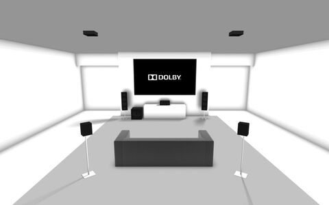

5.1.2 Atmos nem 7.1.... az 5.1.2-nél nincs surround back! az már 7.1.2. Az első szám a körülötted elhelyezkedő hangszórók, a második szám az lfe azaz sub csatornák száma, a harmadik a fent elhelyezkedő hangszóróké (most a pattintósat hagyjuk) . Ezek közül melyiket tudja az erősítő?
Továbbá amennyiben 7.1-es erősítővel rendelkezel, ha nem hátra teszed (s.back) akkor a frontok fölé kell helyezni a falra nem a plafonra a front high hangszórókat. Nem pakolgathatod atmos pozícióba,mert nem tudja kezelni az erősítő. -

A esetleges helyesírásét elnézést. Nem,így nem tenném. Akkor inkább ha 7.1 érősítő lesz előre fel két hangfalat ( vagy a frontokra Dolby Atmos hangfalakat. Ugyanis a 7.1-nek akkor van értelme ha van hely úgy elhelyezni ahogy kell. A másik dolog,kevés film van úgy keverve ( stúdióban 7.1, ezek DD-EX vagy DTS -ES -el vannak kiadva). Pl néhány Harry Potter( főleg bővített vagy rendezói kiadás, Gyűrűk Ura). Viszont a újabb filmek már Dolby Atmos -t tartalmaz.

Akkor valószínű az lenne a praktikus,hogy előre nem kerül a plafonra hangszóró,hanem csak hátra a kanapé fölé,és az lenne egy 7 csatornás erősítő surround back kimenetére kötve? Nem teljesen jó mert nem teljesen a kanapé mögött van ,hanem felette,de nincs lehetőség mögé rakni és akkor ez így lenne 7.1

Akkor Ti mit javasoltok? Ami biztosan marad az a Dali Concept széria 8-as illetve 6-os állók ,center , és sub. A helyzetet nehezíti,hogy a kanapé kvázi a hátsó falon van. A mennyezet köré kerül spot lámpa kialakítás,tehát fentre be tudok építeni akár négy hangszórót is.Egyébként szabályos kb. 25 nm a szoba.Tehát kettő kerülne az első front fölé a mennyezetre,illetve a hátsók a mennyezetről figyelnének a kanapé fölött.Tehát majdnem szabályosa lenne lent az 5.1 ,a plafonról pedig lefelé nézve a +4 db hangszóró. Ehhez milyen erősítő kellene 7 vagy már 9 csatornás?

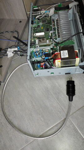

A biztosítékba meg hajszál vastagságú drót van, mégis képpes egy jó tápkábel hatalmasat javítani a hangon, és semmi köze az árnyékoláshoz, nekem be sincs kötve, mégis nagyot dobott a hangon😉

" hogyan segít az új/jobb tápkábel" Az árnyékolása miatt

Tényleg nem kötekedésből, de hogyan segít az új/jobb tápkábel, ha ezen a ponton ilyen nyurga kábelek vannak? Ráadásul a saru sem a legjobb kontakt, már a fixhez képest, gondolom.

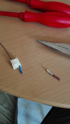

Nos. Én is azt a csatlakozót akartam átszerelni, de sehol nem kaptam bele való sarut. Gondoltam hogy kihajtogatom az eredetit és újrasaruzom, de annyira kis nyomoronc saru van rajta hogy inkább elvetettem ezt az ötletet és egy sima réz sorkapcsot használtam. Az erősítő paneljára, a 2db tüskére (ami látszani fog ha lehúzod a fehér műanyag csatlakozót) simán rászorítod a csavarjával.

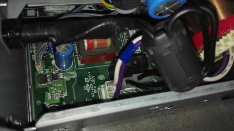

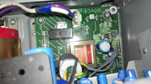

zsoika: igen, de elsősorban az egyes vezetékek keresztmetszetére gondoltam.
[link] Ez egy 646 belseje, bal oldalon a fekete a tápkábel, ami bejön, a lila-fehér megy tovább a tápegységbe. Láthatod a fehér csatlakozókat. Namármost, hogy szép legyen, ott bizony ezt a csatlakozót át kell szerelni, abba pedig nem megy bele akármi. De oké a harmadikat nem kell bekötni, ez igaz. -
