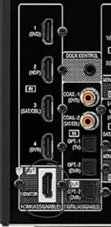

Csak TV hangját akarom hallani a hangszórókban. Ha van a TV-n hátul OPTIKAI kimenet és az avr-ben meg bemenet (Toslink) akkor azt kötöd össze egy toslink kábellel és aTV hang kimenetnél az optikai kimenetet választod és az AVR-nél meg az optikai bemenetre kapcsolt át a távon. HDMI-n nem megoldható nálad evvel az AVR-rel.

Én nagyjából értem amit akarsz.ARC-től függetlenül azt szeretnéd hogy a tv egyszerűen a HDMI kábelen küldje ki a hangot az erősítőnek. (?) Elviekben lehetséges lehetne, de szerintem ez így nem fog működni.Én direkt kipróbáltam és amint kikapcsolom az ARC-t az erősítőn, a tv-n azonnal eltűnik a HDMI mint hangkimeneti opció.Azt tudod tenni hogy a HDMI kábelt a tv-n az ARC feliratú csatlakozójára kötöd, míg az erősítőn valamelyik másikba (Game, Media stb stb).Ha így ilyen felállással a tv-d kiküldi a hangot a HDMI-n, akkor az erősítőn is szólni fog, ha nem, akkor nem..Ebben az esetben viszont le kell mondanod arról hogy az erősítő menüjét a tv-n lásd, illetve minden az erősítőbe kötött egyéb eszköz sem fog a tvn képet adni, hiszen nem abba a bizonyos "monitor" kimenetre kötötted amiről a képet is linkelted.Jóval egyszerűbb lenne beszerezned egy filléres optikai kábelt ahogy mások is javasolták, azt a tv-ből az erősítőbe kötve megoldódna a kérdés.

Az a HDMI Monitor az erősítő képét+hangját viszi át a TV-re, egyirányú. Az AVr menüje, illetve a rádugott eszközök kép+hangja fog a TV felé menni. A hangnak nincs sok jelentősége, kivéve ha a TV-d hangja üti az AVR-re kötött hangszórókét.
A TV hangját úgy tudod átvinni az AVR-re, ha összekötöd őket egy optikai kábellel (képen: OPT1-TV). AVR-en beállítod, hogy kiválasztható legyen, érdemes a 'TV AUDIO' bemenetjez rendelni. TV-n (ha kell) beállítod, hogy optikain küldjön ki hangot. -

Bármelyik IN portba dughatod hogy halld a tv hangját. A DVR lehet esetedben ki és bemenő jel is, de ha más rákötsz az avr-re nem hiszem, hogy azt a tv-n is akarod hallani.....
De ezt egy sima optikai kábellel is megteheted, ha nem akarsz 7.1 tartalmat kivinni.
A TV Monitor hdmi a képet viszi ki a tv-dhez. -
