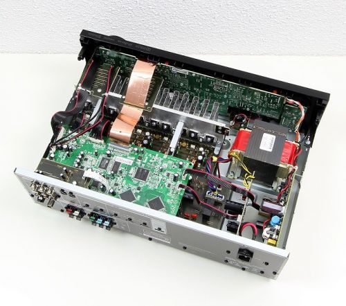

Ez a Pio VSX-329 is AB osztályú,sőt azon a front oldaliak csavaros kötésűek. Mégis 30000 Ft-al olcsóbb a Denon AVR-X520BT-nél.
Mi az amivel drágább a Denon belépős szintén AB osztályú erősítésű a Pioneernél? -

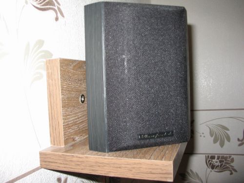

Van egy Sony STR-DE598 erősítőm, amit elég régen volt használatban, gondoltam befogom. Kapott maga mellé két Wharfedale Zaldek S1000 hangfalat, és a hozzájuk való Zaldek aktív subot. Célom amíg nem véglegesítődik a szoba elrendezése szimpla sztereó zenehallgatás/filmezés lenne. A forrás PC, most egy Xonar U7-en megy ki a hang az erősítőre, SPDIF-en.
A kérdésem az lenne, hogy a subot egyszerűen nem használja. Sztereó módban megy, a két front szépen szól, a sub egyáltalán nem. Erősítő menüjében engedélyezve van.
Mit rontok el, és hol? -

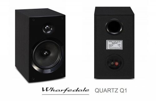

1. WHARFEDALE QUARTZ Q7/Q1/QC1 5.0
2. YAMAHA NSP-51 BL 5.0Ha ki lehet próbálni akkor az fog dönteni melyik fog szebben szólni, de a wharfedale felé húzok...

WHARFEDALE QUARTZ Q7/Q1/QC1 5.0 HANGFAL
Ez is jó lenne, viszont a hátsó hangsugárzók nem falra szerelhetőek. Pedig én mindenképp falra raknám hisz nincs állványom meg venni se akarok.
