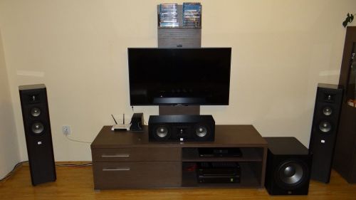

Joshi
KovyBoy #5788 üzenetére
Jobb lett a térhangzás hogy így oldottam meg az elrendezést ez nem vitás, de a mély hang szerintem nem lett jobb mint amikor nagyon oldalt volt a láda. A bemérést követően -7dB-re rakta a subot, nekem erőtlen. Akkor lehet hogy BBéci-nek lesz igaza, hogy nekem több mély kell mert úgy tetszik. Köszi.
ui.: ezt a sztereó anyagot hallgattam, nagyot üt a frontokkal.
KovyBoy
Jo(bb) lehet igy szterintem, de a fuled legyen ra a nyugta. Probald kintebb huzni meg kicsivel, ha hallhatoan nem jobb, akkor tedd vissza nyugodtan - szerintem. Vegig padlo van, vagy van valahol szonyeg is? Akusztikaikag sokat javthat meg az is, szonyegbol sose eleg.
"A gondom a subbal van, majdnem olyan mintha fölöslegesen lenne a körbe."
Nem felesleges, mivel fimeknel a mely hangok kulon lfe csatornan mennek a sub-ra.
Zenehez meg nem kell, azt sima (pure, direct, ...) 2.0 sztereoban szokas hallgatni.Nekem is mede8er lejatszom van, felismertem a taviranyitojat az asztalon
Joshi
KovyBoy #5785 üzenetére

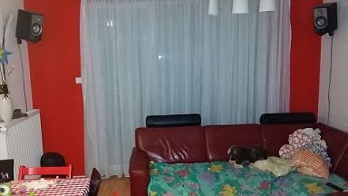

A képen látható elrendezésnél a front leghátsó sarka 20cm-re volt a faltól, most kihúztam a TV alatti szekrény vonaláig (60cm), így lett 28cm. A sub hátsója is 28cm-re van a faltól, nem tudom hogy az úgy elég vagy esetleg mégjobban ki kell húzni.
Viszont ha sztereó zenét hallgatok, akkor iszonyatos mélyet tol a két front, ilyenkor a sub nem is dolgozik. Ez így rendben van? Gondolom az erősítő menüjében be lehet állítani hogy ossza szét 5.1-re, de most nincs ez beállítva. Egyébként nagyon jól szólnak a frontok, de hiszen én ezért is vettem. A gondom a subbal van, majdnem olyan mintha fölöslegesen lenne a körbe.

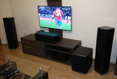

Joshi

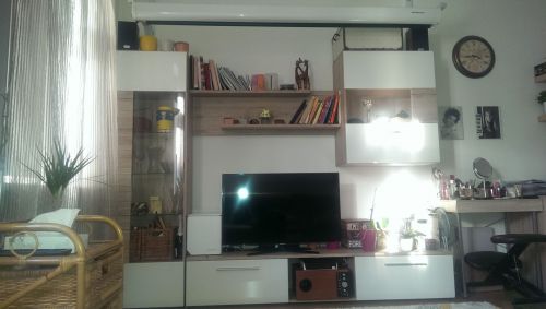

Átrendeztem a nappalit hogy ideálisabb térhangzás legyen, egyenlőre így lesz, de idővel cserélni fogom a komplett bútort. Akkor így már megfelel ugye? A TV alatti bútor egy kicsit széles, de azzal már tényleg nem tudok mit tenni. A két front közötti távolság így 2,7m a nézési távolság pedig 2,8m. Mondjuk hogy egyenlő oldalú háromszöget zár be a néző és a két front, akkor pont 30°-30°-ra van tőlem a két front.

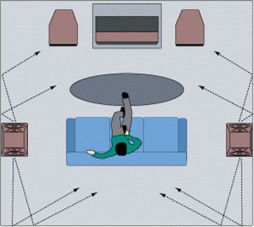

Háttérsugárzók elhelyezésére a Dorian-féle metódus ajánlott: leülsz középre a kanapéra, két segítőtárs tartja különböző pozíciókban a hangdobozokat és ahol számodra a legjobb a térábrázolás, oda rögzíted.
A dipól-bipól átkapcsolás csakis hardveresen, a hangdobozokon történhet. Phase 15 volt nálam, tetszett, bár egy számmal nagyobbnak jobban örültem volna.

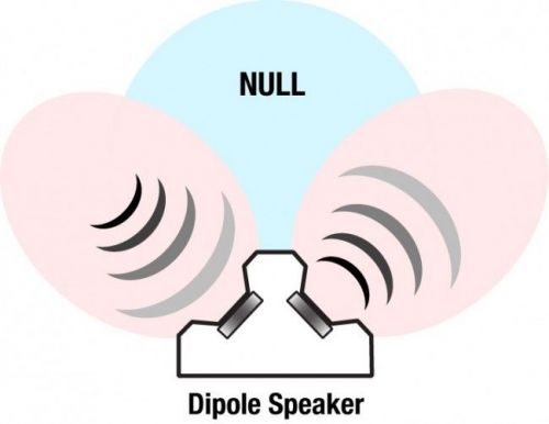

antistati
Találtam ezt a klassz Design Overview képet:
Akkor jól értem, hogy inkább ezt Quadral Phase 16 bi-dipol háttér hangsugárzó-t ajánlod, hogy beszerezzek(ha a kettő közül kellene választani) és a jelenlegihez képest előrébb és talán kicsit lejjebb a mozizóval egyvonalba helyezzem el?
Ennél a Quadral Phase 16 bi-dipol háttér hangsugárzó-nál ez az átkapcsolás (Bipól/Dipól) fizikailag történhet vagy az erősítőn szoftveresen?

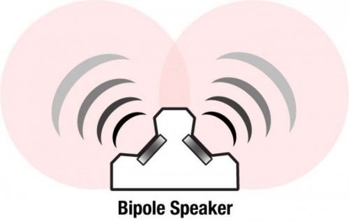

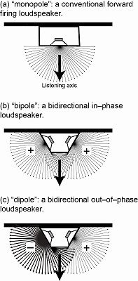

Leginkább azért van értelme a dipól-bipól átkapcsolásnak, mert előbbi filmekhez, utóbbi pedig koncertekhez jobb. Olyan zenét biztosan nem hallgatnék, amelyikben a háttérsugárzók is muzsikálnak, gondolj egy koncertre, például Adele Royal (fucking) Albert Hall, ahol a nézőtéren ülve csak előtted zenélnek. De még sorolhatnám a hasonlókat.

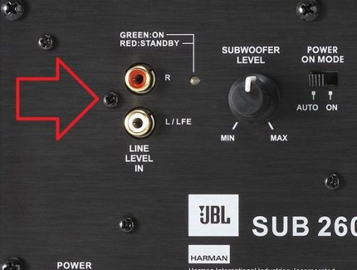

Lenne egy kérdésem ami remélem belefér a topik témájába, ezentúl próbálok csak szakmai kérdést feltenni és mellőzöm a további kérdéseket. Így talán nyugodt marad a hangulat.
Na szóval, bevásároltam kábelekből és a sub kábelen van egy kis villa ami gondolom valami földelés v hasonló lehet. A régi Inacustikon ilyen nem volt. Ezt hova csavarozzam? Egyáltalán ezt ajánlott használni? Az alábbi képeken látszik a sub és az erősítő esetlegesen használható csavarjai. Remélem nem veszítem el a garit ha csavargatom valamelyik csavart.Egyébként ezeket a kábeleket vettem, az 1,5m-es és a 2m-es Pearl az Aquánál most olcsóbb mint a Kácsánál (sokkal).
BBéci
legenda
hagencs #5703 üzenetére
A lehető legrosszabb irányban tapogatózol. Amiket kinéztél, azokat itt nem szoktuk javasolni, csak a nevükben házimozik, még belépő szinten sem.
A szoba mérete, légköbmétere miatt nem szabad pici hangszórós rendszerben gondolkozni, mert elvész a hangja. Házimozi erősítőt és méretes álló frontsugárzókat tartalmazó 5.1 szettet kell keresned. Ha csak új jöhet számításba, nem úszod meg 200000 forintnál olcsóbban és akkor még csak a lehető legegyszerűbb alkotóelemekről beszélünk.(#5705) antistati
Amelyik di/bipól, az átkapcsolható. A dipól két oldala ellentétes fázisban szól, a bipól pedig azonosban. Háttérsugárzónak - szerintem és a THX ajánlása szerint - sokkal jobb mindkettő, mint a direkt sugárzó. -
