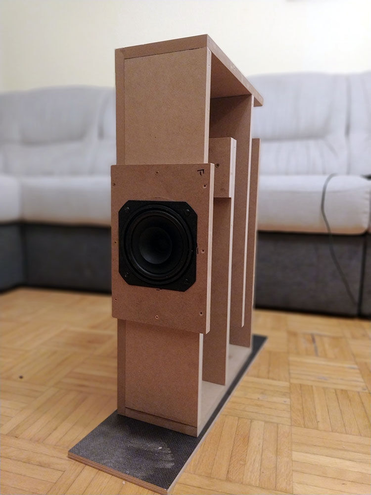

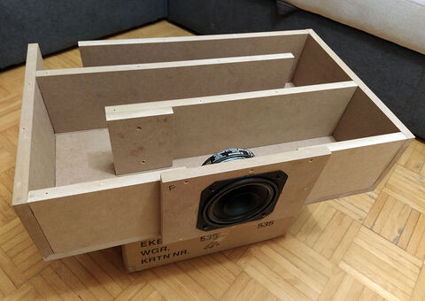

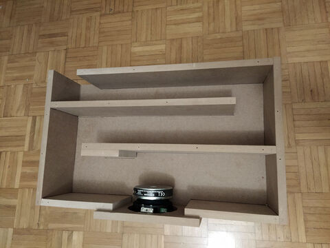

szazbolha
Elkészült a második TL hangfalam prototípusa. Kúpos, azaz szűkülő keresztmetszet, Monacor SPH-60X hangszóróval. [link]
Kicsit még "nyersen" szól, dobozosan, de a kísérleti hangolása most következik csillapító és töltő anyaggal. ÉS/VAGY a cső zárt végében (hangszóró alatt) kialakított "kamra" méretének csökkentésével, a kanyarok lekerekítésével, különböző méretű háromszögprofilú lécekkel. Illetve az előlap variálásával, hangszóró pozíció módosítással
Faanyag méretre vágott MDF16, csavarozva és ragasztva.
fs = 60 Hz.
Sd = 80cm2
SL (nyitott vég) = 1,1 x Sd = 88,4 cm2
S0 (zárt vég a hangszórónál) = 1,5 x SL = 133 cm2
S0max (zárt vég a hangszóró felett ) = 1,76x SL = 156 cm2
L (számított cső hossz hangszóró tengelyétől) = 126 cm
L-hez tartozó hullámhossz λ= 4*L = 5,04m
Frekvencia f = c / λ = 340 / 5 = 68 HzOk, ok... tudom, ez fs felett van, de egyrészt nem pontos az L hossz a kanyarok miatt, másrészt a töltőanyag majd úgy is lejjebb viszi. 50-55Hz megfelelne.
Még reménykedem hátha jobban szól majd.... akkor kap majd samottéglát is... meg borítást vagy festést.

Nem olvastam vissza a topikot 100%-ban, de miért akarsz TL-t építeni? Miért nem csinálsz klasszikus 2 utas dobozt? Azzal könnyedén feledtetni tudnád a Dalikat. Egy szélessávú csak másképp lesz rossz. Biztos egy darabig tetszeni fog, de aztán zavarni fog a sávhatároltsága. Mondjuk attól is függ milyen zenéket hallgatsz.

De ebből nem lehet hangsugárzót tervezni. Azt alapvetően igények-elvárások-körülményekből kiindulva lehet. Aktuális jó vétel nem létezik, neked megfelelő igen.
A műszaki akusztikában, elektrodinamikus hangszórókkal kapcsolatban, nagyjából már mindent kitaláltak. Ebből szempontból nincs minek/hová fejlődni. Nincsenek titkok.
shalafi66
szazbolha #29664 üzenetére
"A hosszon megint nem múlik szinte semmi"
Nem a hosszt kell megtalálni cm-re, hanem a fölösleges felharmonikusokat és visszaverődéseket eltüntetni (amennyire lehet). Ezen viszont nem segít eléggé a szálas csillapítóanyag. Az másra való. A hangolási frekvencia a T-S adatokból, helyiség hatásaiból, elvárt mélyátvitelből modellezhető, pár Hz tévedés nem tragédia.MJK modellje csak forduló és hajtogatás nélküli csőre érvényes, a gondot egy valódi doboznál a hullámfront visszaverődései okozzák.
A TL szerű dobozok alapvetően tápvonalként értelmezhetők, nem akusztikai tömeg-engedékenység, ellenállás modellel kezelhetők.

Én sem modellezni szeretném a TL dobozt, hanem változtatható hosszúságú úttal kísérletezni és "fülre" megtalálni a megfelelő hosszt.Egyébként a másik modell, amikor a dobozt harmonikusan gerjesztett, csillapított mechanikai oszcillátorként írják le, ahol a súrlódási paraméterrel van összefüggésben az alkalmazott tömítőanyag akusztikai tulajdonsága.
Elvileg ezzel széles határok között lehet hangolni a dobozt.
Ezt vagy elhisszük vagy nem... egy próbát megér.

szazbolha
Nekem nem megy az asztalos munka..
Van ötletem mit kéne építeni, kicsit segítesz benne az én költségemre és ha neked is tetszik megépíted magadnak is.Ez csak egy ötlet....
A dizájnhoz nem értek, de úgy gondolom, ha egy hangdoboz jól sikerül (jól szól), utána érdemes dizájnossá tervezni, miközben a konstrukció műszaki jellemzői megmaradnak. Fontosnak tartom a dizájnt főleg ha a termék eladásra is kerül.
Az általad leírtakkal egyetértek, bár magamtól nem jutott volna eszembe, hogy asztalos filling, de tényleg az.
Persze én kezdő vagyok hangfal építésben, és csak TL-eket szeretnék készíteni, kezdetben olcsó hangszórókból. Nem idegenkedem a monacortól és elfogadom, hogy nem lesznek tökéletesek a dobozaim. -
