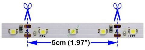

A LED tápfeszültségével csak akkor távolodj el a tápegységtől, ha nagyon muszáj. Inkább a tápegységet vidd oda a LED szalag közelébe és a nagyobb távolságot a 230 V-tal tedd meg! Ellenkező esetben a relatíve nagy áram nagyobb távolságon komoly feszültség esést okozhat, ami a már amúgy is kis feszültségen komoly probléma lehet.
Erről szól a szakaszolás is. A LED szalagon vannak ezek az adott távolságban lévő vágási pontok:
Itt nemcsak vágni tudsz, de akár hozzáforrasztani is. Nyilván érezhető, hogy magának a LED szalagnak ezek az itt kivezetett táp "erei" sokkal vékonyabbak (nagyobb ellenállásúak), mint pl. egy 1-1,5 mm²-es réz vezetéké. A dolgod tehát annyi, hogy a LED szalaggal párhuzamosan behúzol egy megfelelően vastag réz érpárt is (rajta a tápfeszültséggel) és adott távolságonként (pl. 2-4 méterenként) összeforrasztod őket (nem feltétlenül közvetlenül, hanem egy-egy vékonyabb, de rövid leágazással, hogy a kivitelezés kényelmes és esztétikus is maradjon). A lényeg, hogy a relatíve nagy áram ne magán a LED szalagon szaladgáljon teljes hosszában, hanem segítse őt egy párhuzamosan behúzott vastagabb (teherbíróbb) érpár.
Ja, és mindehhez bőven elég egy jól méretezett tápegység. Csak az legyen olyan közel a szalaghoz, amennyire lehet és a fenti módszerrel több helyen is legyen összekötve a szalaggal.

Dani_kp #77631 üzenetére
Egy ledszalagnak van belső ellenállása, vagyis ha csak az egyik végén kapja meg a 12V-ot egy 15 méteres szalag, a másik végén szemmel is jól látható módon halványul, esetleg nem is fog világítani.
Elöl még 12V a feszültség, hátul már 10,5V, vagy kevesebb.
Ezért kell több helyen is rákötni a 12V-ot. Ugyanaz a tápegység, de a vezetékre teszel egy elosztót (pl wago). A szalagot akár el sem kell vágni, a vágási jelöléseknél vannak forrasztási pontok, ahol be lehet kötni a 12V-ot.Ahogy a szalagnak, úgy a vezetéknek is van belső ellenállása. Egy vékony vezeték akár el is olvadhat a falban, rövidzárlat, lakástűz, stb. Szereza vezetékből már választhatsz vastagabbat. Villanyszerelő tudni fogja, gondolom, a falban lévő vezetékekkel ő fog dolgozni.
Alapvetően törekedni kell, hogy a 12V vezeték minél rövidebb legyen és a 230V oldalt lehet hosszabbra hagyni. Nálam sem látszik a vezeték, de pl a konyhai ledvilágítás tápegysége a szomszédos kamrában van, így elég volt kb 4 méter. A nappali ledvilágítás tápegységét a bútorban helyezem el, a 230V ág kb 40 cm a faltól, a 12V ág sincs 3 méter. A lakásosztótól lenne vagy 25 méter.
Dani_kp
lemmy71 #77630 üzenetére
Akkor jól értem, hogy az elejére és a végére is kell 1-1 tápegység jelen esetben? Hogy érted, azt, hogy 3-4 részre osztanád? Bocsi, de ebben a témában még laikus vagyok, magamnak teljesen máshogy fogom majd csinálni, remélhetőleg jól átgondolva, megtervezve és kivitelezve, de ez egy távoli projekt.
Amúgy van valami maximális távolság, ami a tápegység és a led szalag között kell tartani vagy nincs jelentősége?
Azért kérdezem, mert a sajátot, majd a lakáselosztó mellé raknám és onnan menne a két szál vezeték a ház távolabbi pontjaira. Itt is bele kell kalkulálni a feszültség esést vagy valami mást? 10-20 méter közötti távolságról beszélünk. -

15 méterre egy jó tápegység is elég, csak ki kell számolni a teljesítményt és egy keveset rászámolni. A 4 - 5 méterenkénti betáp nem azt jelenti hogy több tápegység kell, 5 méterenként már ledszalagot mindkét oldalról be kell táplálni. Én azt a 15 métert 3 - 4 részre osztanám és egy tápegységgel hajtatnám meg
Tavaly kaptam 3X5 méter kínai nevesincs ledszalagot, semmi jelzés nem volt rajta csak annyi hogy 12 volt és slusz. Egy ezeréves penti 2 pc táppal hajtom mind a 15 métert, kint a garázsban tökéletes -

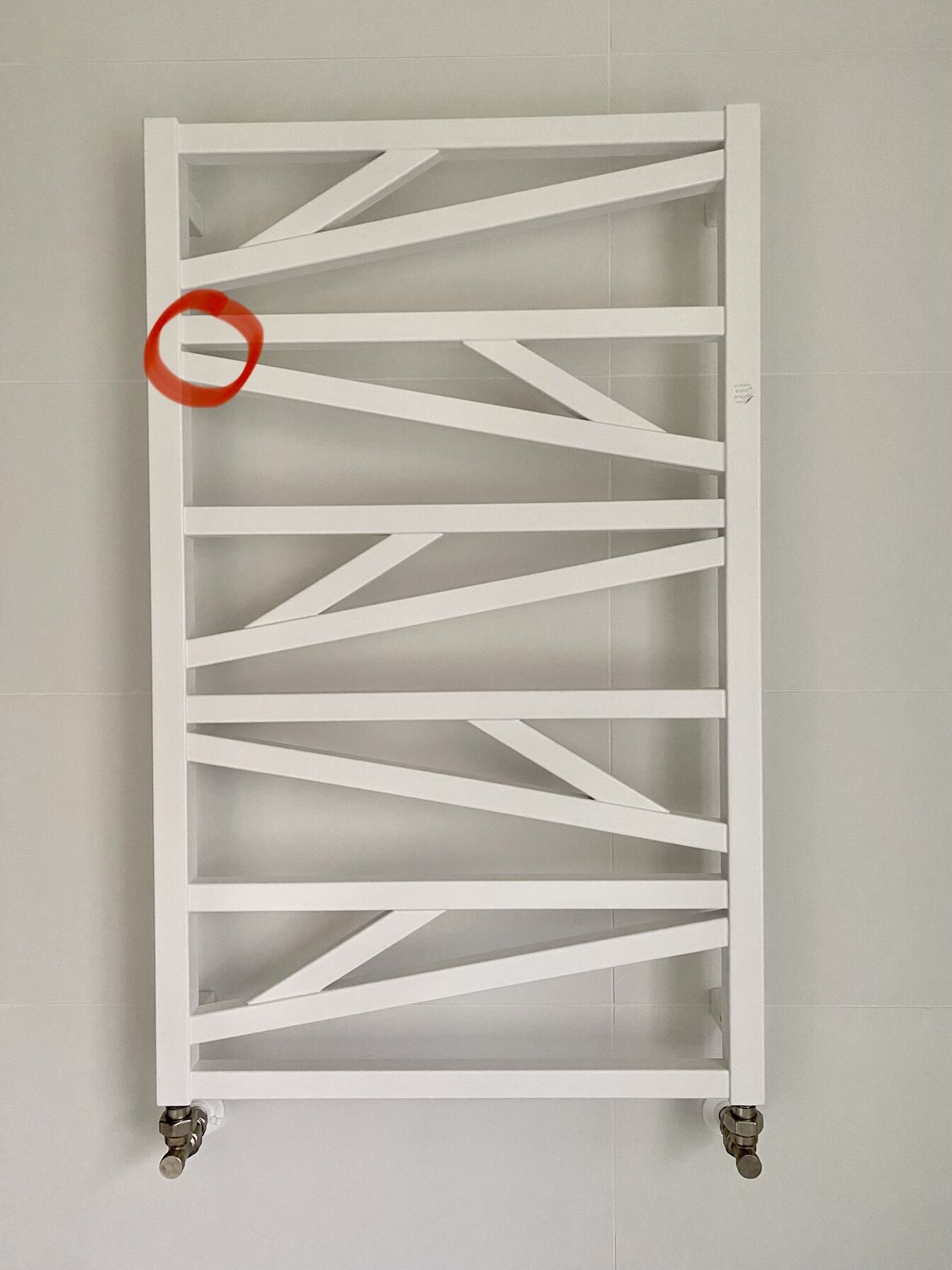

Volvo360
csendes újonc
imibogyo #77608 üzenetére

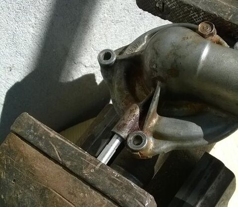

Köszönöm mindenkinek a tippet. Egyelőre a "folyékony fémes" megoldás tetszik a legjobban. 50-60 foknál magasabbra nem megy a hőmérséklet, és a nyomás is 1,5 bar körül van, de max 2 bar.
A javítás (ha sikerül) utáni festés javítás ebben az esetben kevésbé érdekel, mert mint mondtam, kaptam cseredarabot, szóval ez maximum a műhelybe menne a kézmosóhoz.
Hamarosan jelentkezem az eredménnyel -
imibogyo
Volvo360 #77602 üzenetére
Szerintem "folyékony fémmel" (2 komponensű hőálló epoxy) simán megoldható a dolog. Anno CBR1000F-nek a vízpumpáját javítottam így meg (új csonkot kellett esztergálnom rá és azt beragasztanom). Simán működött pedig annak a ragasztásnak is ki kellett állnia durván 4-5 bar nyomást és 70-90 fok közötti hőmérsékletet, szóval fűtési körben is meg kell állnia a helyét...
do3om
Ha amiket írtak nem áll rendelkezésedre(ha acél radiátor akkor hegeszteni lenne jó), amennyiben nincs nagy nyomás a rendszerben talán meglehetne ragasztani is. Kicsit felérdesíteni a felületet és úgy, ez alig látszana mert annyi festék nem sérül meg mint hegesztésnél, vagyis szinte nem látszana ott a sarokban.
lemmy71
Ne hogy hegeszd
mert azonnal kiégeted még jobban
Csiszold meg ott a festéket majd valami kis háromszög reszelővel próbáld begyökölni a repedést és kétkomponensű fém vagy alu ragasztóval ragaszd be
De ha van egy komolyabb forrasztó pákád akkor be is lehet forrasztani, csak előtte valami folyatószerrel vagy savval le kel kezelni a repedést vagy lyukat.
Lánggal simán meg lehet foltozni, ha le tudod szedni a festéket, akkor pálcán (MMA) kívül bármivel szépen (pálcával is, de vékonnyal, kis árammal, csúnya lesz, de ződsárga a barátod
) meg tudod hegeszteni, leginkább a kézi hozaganyagos hegesztés lenne jó (láng, AWI), mert akkor a felesleget nem kell csiszolni. A probléma a kezelés utáni festés lesz, mert a porfestést nem tudod kijavítani, idővel el fog válni a réteg, akármivel festesz.
Egyébként a topikhű megoldás a sziló, purhab, melegtakony, ződsárga, Duct Tape, vagy ezek tetszőleges kombinációja lenne
Volvo360
csendes újonc
Sziasztok barkácsolók!

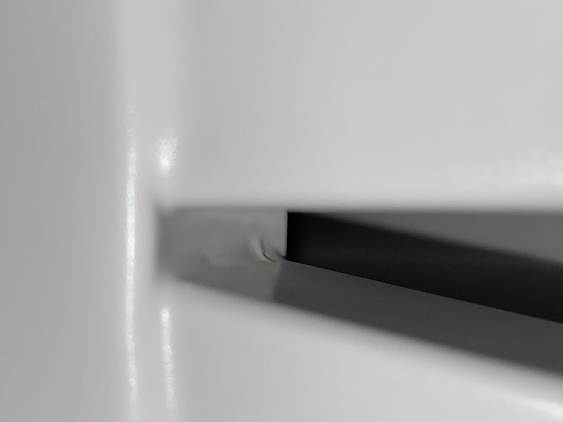

Érdeklődnék, hogy van-e bárkinek ötlete lyukas törülközőszárítós radiátor javítására? Vadiúj radiátor gyári hibásan érkezett, van rajta egy mini lyuk, ahol szép csendben szivárog a víz. A gyártó gond nélkül kicserélte egy másikra, szóval ezzel nem is lenne baj. De mivel a hibás darab nálam maradt, piszkálgat a kisördög, hogy csak meg kéne javítani.
Borzasztó hülye helyen van a lyuk, nőgyógyászati eszköznél nagyobb szerszámmal gyakorlatilag hozzáférhetetlen, lásd a képeket.
[a lyuk] és [a lyuk helye]
Mit érdemes itt megpróbálni?
