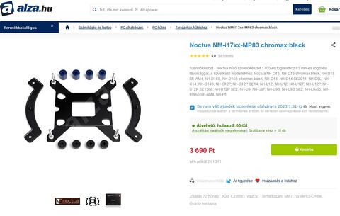

Még nem vettem, mert nem volt rá szükségem, de ez az, ez kell hozzá.
Viszont ha számlád is van a D15-ödhöz, akkor csak írj a Noctuának és ingyen küldenek egyet. -

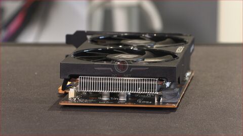

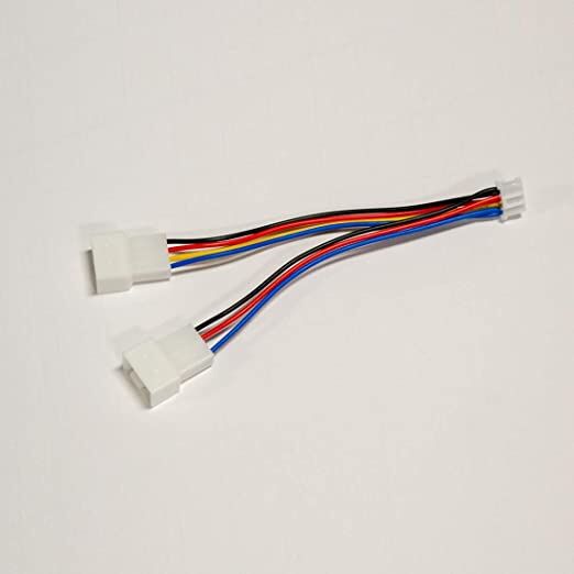

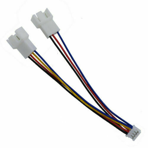

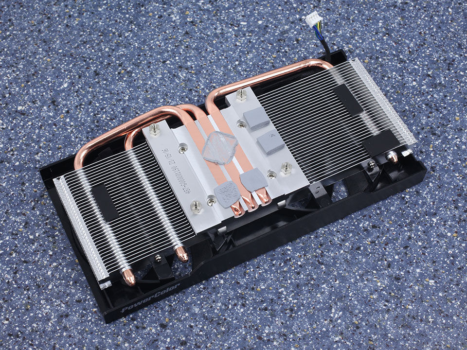

Én is keresek vga venti adapter kábelt, de olyat ami a PowerColor RX 6600 Fighter-re való
és Y elosztós, tehát nem szipla...
Tehát ilyesmi, csak itthon ez nem kapható, vagy én voltam a béna...
Láttam olyat is, amin nem ekkora nagy az elosztás, de 2 venti köthető rá...
Tud valaki ilyet? -

Ránézésre ugyanez (lejjeb a képeknél válts).

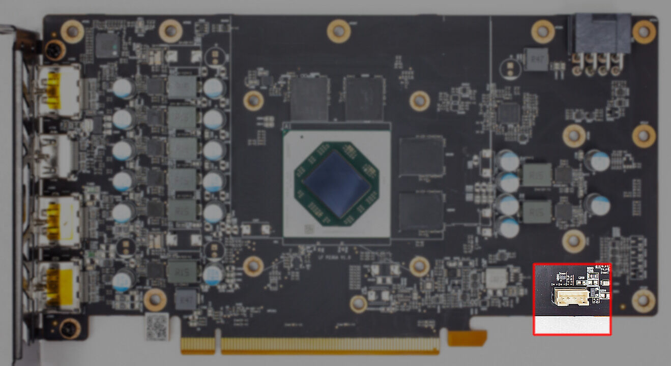

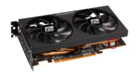

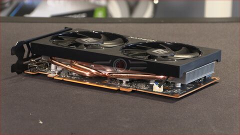

Így van, a JST-PH (a hagyományos mini VGA) csatlakozóhoz kiváló. Viszont az EVGA a 3-as szériánál csinált egy huszárvágást és eltért az eddigi szabványtól. De természetesen az ASUS-nak is akad már 5 és 7 PIN-es mini VGA csatlakozója egyes VGA-inak a PCB-jén.
Vigneau

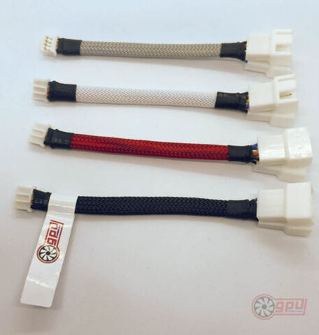

roger.smith Kolléga csinálta meg és küldte el nekem.
Íme - bruttó 17cm-es adapterek:
Jól látszik, ez már nem a megszokott JST-PH, hanem Yeonho HY-4Y csatlakozó. Én is kíváncsi leszek rá, remélem nem lesz nagy beégés.

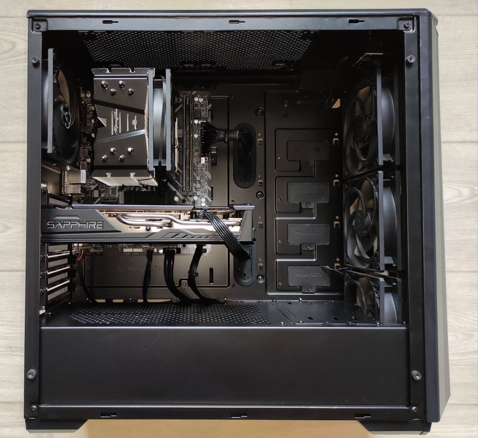

VA 120mm-es Noctua kvartett ház (2 elől és 1 hátul), valamint CPU hűtő szerepben tetszeleg. Ezek újragondolására vetettem fel magamban már egy ideje az Akasa Apache kvartettre való (vissza)váltás értelmét/bolondságát.
