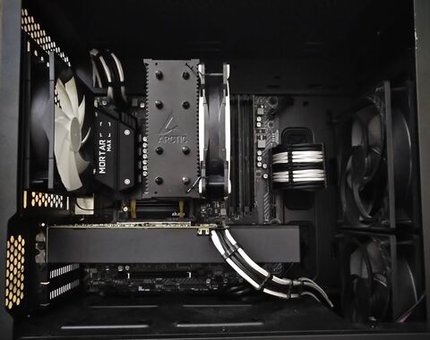

Ha a vga és a proci egyszerre lett cserélve akkor szerintem kevés lesz a 4 hőcsöves hűtés... illetve hová lett a duóról a második bionix venti?
Lépésről lépésre haladnék:
Először a 2. ventit raknám vissza és úgy is megnézném mit muzsikál...
Másodikként - ha az első nem volt meggyőző, azaz hangos vagy meleg a cpu és a ventije - akkor vennék egy F12 ventit és a mostanit és az újat felülre raknám és vennék egy P12-t is az menne az F12 helyére.
Harmadiknál két opcoó van:
a.) a hátsó ventit szívóra forgatom, és a proci ventit is átforgatom hátulról szívóra
b.) veszel egy 6 hőcsöves, 2 ventis cpu hűtőt 15 ezerig használtan és rárakod a bionix ventiket. -

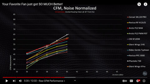

A golyóscsapágy miatt már alapból hangosabb mint a sima P12 azonos rpm mellett is. Viszont a p12maxon a lapátok egybe vannak önte egy gyűrűben ,így legalább az idegesítő haromikus rezonancia ami a p12 nél volt nagyrészt eltűnik.
Arctic P12 Max van már valakinek? 3300 rpm-en mennyire hangos? -
