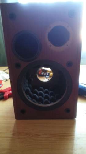

Íme pár kép
[img]http://kepfeltoltes.hu/150214/DSC_0247_www.kepfeltoltes.hu_.jpg
[img]http://kepfeltoltes.hu/150214/DSC_0245_www.kepfeltoltes.hu_.jpg
[img]http://kepfeltoltes.hu/150214/DSC_0246_www.kepfeltoltes.hu_.jpg
[img]http://kepfeltoltes.hu/150214/DSC_0249_www.kepfeltoltes.hu_.jpg
[img]http://kepfeltoltes.hu/150214/DSC_0250_www.kepfeltoltes.hu_.jpg
[img]http://kepfeltoltes.hu/150214/DSC_0251_www.kepfeltoltes.hu_.jpg[img]
[img]http://kepfeltoltes.hu/150214/DSC_0254_www.kepfeltoltes.hu_.jpg
[img]http://kepfeltoltes.hu/150214/DSC_0253_www.kepfeltoltes.hu_.jpg
[img]http://kepfeltoltes.hu/150214/614740059DSC_0255_www.kepfeltoltes.hu_.jpg
[img]http://kepfeltoltes.hu/150214/DSC_0257_www.kepfeltoltes.hu_.jpg -

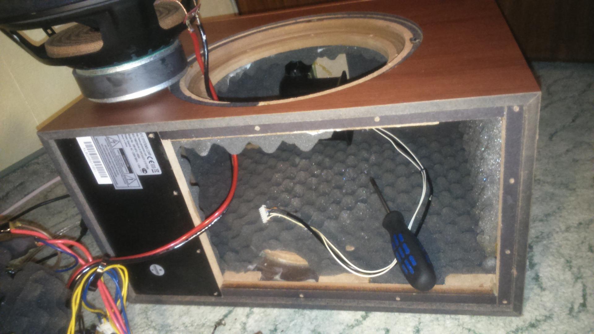

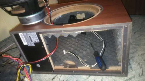

Van egy régi Manta MM1560-as 5.1-es rendszerem és arra gondondoltam ,hogy egy kicsit feldobhatnám a mélynyomó minőségét az említet módszerekkel amit ti is használtok vagy javasoltatok.
A mélyláda eléggé sz@rul van hangszigetelve meg még sorolhatnám ...
Arra jutottam, hogy ragasztó pisztollyal szeretném megoldani és hangszigetelő szivaccsal pedig hang szigetelném (Itt jön az első kérdésem: melyik a jobb vagy melyiket kéne nekem használni szivacsot vagy vattát?(képek lesznek felrakva majd meglátjátok mire gondoltam))Képek: Zöld színnel megfestettem azokat az oldalakat amiket beszeretnék vonni.
http://kep.psharing.com/399871.jpg
http://kep.psharing.com/399872.jpg
és még a másik 2 oldalt is.Láthattok majd a képeken olyat hogy hézagok vannak ezeket ragasztó pisztollyal szeretném tömíteni.(Ha lehetséges
Válaszotokat előre is köszi.

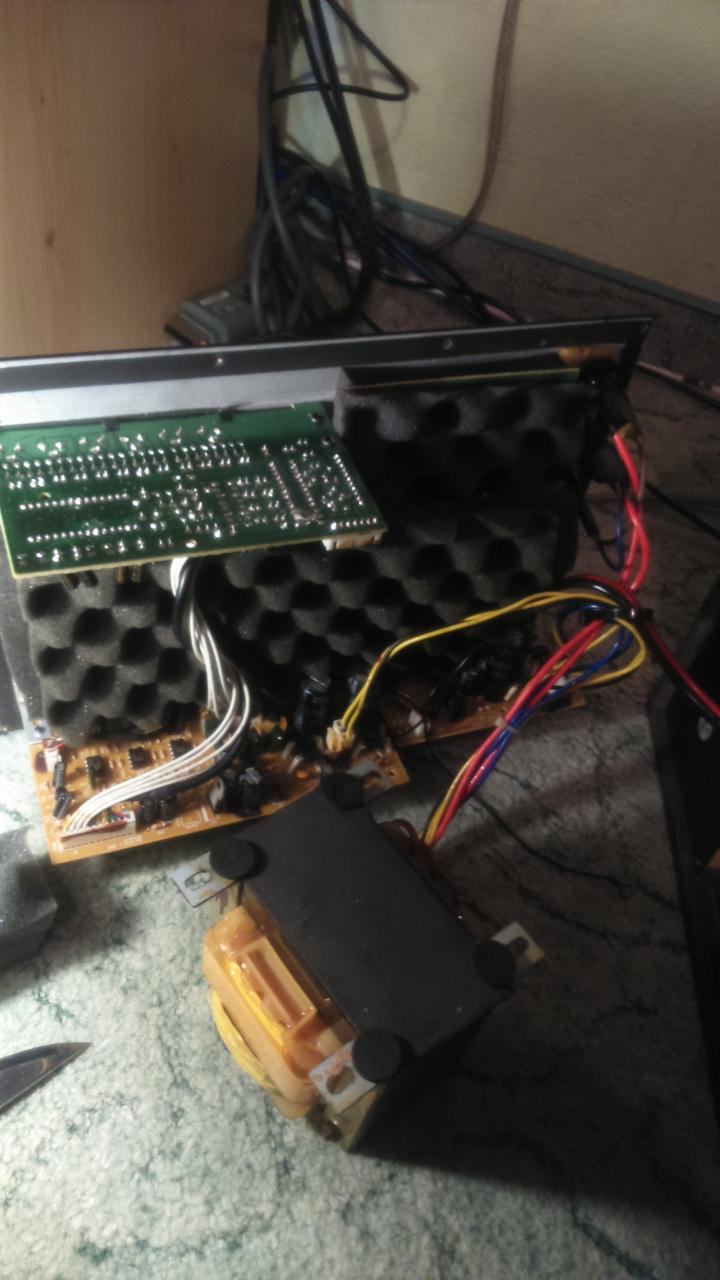

Trafó zúgás megoldása:
Én egy Ozaki B5-öt hajtok már 6 éve. Mióta lecsendesedett a gépem a vízhűtésnek hála, ezért egyre jobban kezdtem kihallani a mélynyomóból áradó trafó zúgást.
Eddig is hallható volt az enyhe búgás, de most egyre jobban kezdett zavarni.
Sikerült hozzáférnem 2db 5mm vastag félkemény gumilapkára, azokat a trafó alá raktam, visszacsavaroztam (ide már hosszabb csavarok kellenek, mint a gyári) és most már nem hallom a trafózúgást, tök hangtalan lett a cucc!
Közel hajolva is csak teljes csendben lehet valamit hallani. A gép előtt ülök, netezek, bekapcsolom a cuccost akkor nem hallani semmi zajt a trafóból.Tisztább hang:
A mélynyomó oldalát, tetejét, hátulját pedig kibéleltük vatelinnal kb 5mm vastagon a tisztább hangzás miatt, bár abba nem veszek észre akkora különbséget. Talán a mélynek lett egy picivel szebb hangja. Ja és nem melegebb, mint szokott lenni.
Készült 3db kép is róla, azokat délután feltöltöm.

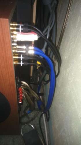

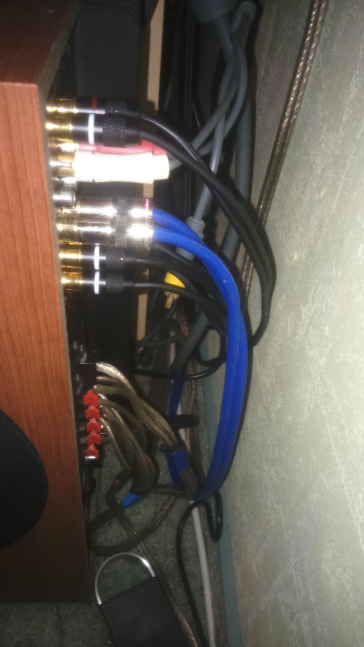

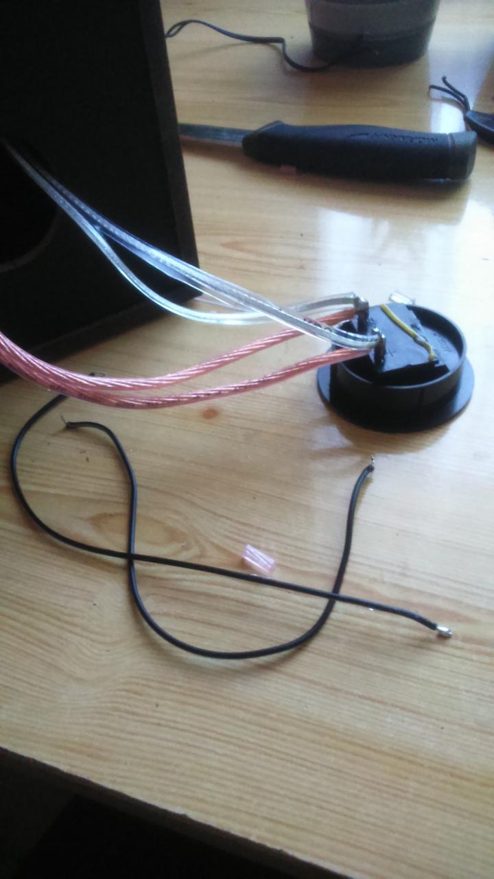

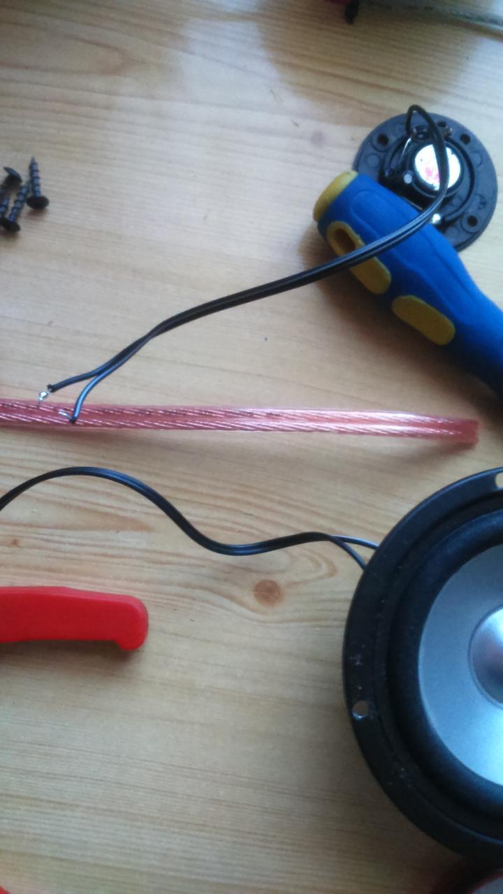

A dolgok továbbfejlesztése, hogy kicseréltem a hangszórókábelt, így még ütősebben szól a mély, a hátsókhoz, pedig kötöttem, egy-egy Kenwood csipogót(mert ugye a 3600-asban eredetileg hátul nincs), érdekes itt is hogy lejjebb kellett venni a hátsók hangerejét, mert az új csipogók nagyon szépen és hangosan adják a magast. Ezekkel az átalakításokkal sokkal szebb lett a hangzás, és szerintem a megszólaltatott hangtartomány is nőtt.(Lehet hogy az elsőkben is kicserélem a csipogót

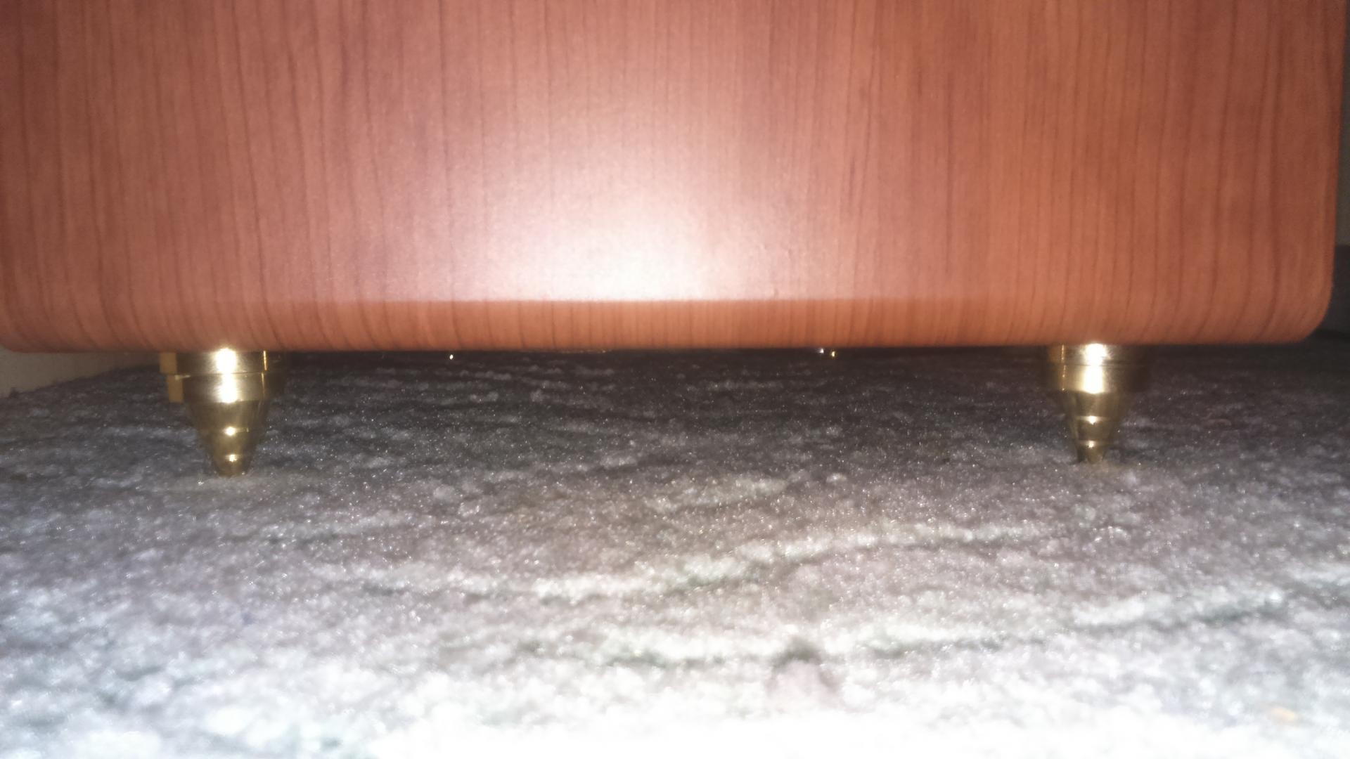

nekem az 5000 res verzió van! több mint 1 éve kínzom! szószerint nem kímélem
padlón amikor szól!kivéve ha filmet nézek.nagyon zúzós mélyet hoz és jól szól! én személy szerint a középhangokat keveseltem és a magashangokat! ezért a csipogó és a középmély tányérok mögé tettem nagyobb kondikat,arra nem emléxem mi volt a jó kondi mert 1 éve volt lasan de ha jól emléxem akkor megdupláztam az eredetiket
érdekesen a csipogók is jobban szóltak rögtön
pedig féltem hogy meghalnak igy

ide is beírom,hátha segít majd egyszer valakinek:
Na,úgy néz ki megoldottam a trafó búgást
egyáltalán nem volt nehéz, mindenkinek ajánlani tudom akinek olyan gondja van, hogy bekapcsolás után kicsit búg az összes hangfal (vagy csak ha áram alatt van a mélynomó trafó akkor is)
annyi az egész, hogy lecsavarozod a trafót és raksz alá kb 1 cm vastag gumit
én rossz bicikli belsőt használtam
azért arra figyeljetek oda, hogy használat után qrvára fel tud forrósodni, szóval áramtalanítás után 2-3 órát hagyjátok pihenni
azt is észrevettem, mikor nekikezdtem, hogy a 4 csavar közül 2 kissé már kilazult és a lakk is elengedett mindegyiken,(pedig még egyszer sem nyúltam hozzá)tehát lehet,hogy az is segített volna ha jobban meghúzom a csavarokat.
ja és számomra nagyon nehézkes volt hozzáférni a belső csavarokhoz, pedig csak közepes méretűek kb a kezeim, egy egyszerű kis fogó és kézügyesség persze csodákra képes
ez egy 5000es verzió,pár napon belül lesz fél éves és úgy emlékszem eleinte nekem sem búgott,ezért akinek már megvásárlás után erősen brummog, az inkább válassza a garanciát(vagy vizsgálja meg hogy van e földhurok) mielőtt beleszeret a hangjába és nem bírja visszavinni már később
3600osnál és hobbielektronikán is ajánlották már trafó búgásra gumit, ezért gondoltam,hogy lehet benne valami
sok sikert annak aki megpróbálja

Ma nekiláttam a régi Genius 3600-osom szétszedésének.
A poti már nekem is rossz, csak egy bizonyos szögben szól a mély, és a többi is össze-vissza. De ami engem a legjobban foglalkoztatott: Mi a csuda zörög még mindig benne? Már megcsináltam rajta az alapnak számító tuningot (kitömve, ki/lekenve, leszigetelve, szivacs mindenhol) (ez vagy 2-3 éve volt), de Rezzzeg, Berrrreg lendületlenül.
És mivel már van utánpótlás (Genius 4000), mindenféle félelem és aggodalom nélkül neki is láttam a bontásnak.
Két dolgot akartam kiszedni belőle: 1 - a "vezérlő modult" 2 - a csatlakozókat hátul
Levettem a hátlapot, kiszedtem a kábeleket a panelekről. Egyedül a főkapcsoló és a trafó közöttit nem lehet szétcsatlakoztatni. Lecsavaroztam előről a kezelő részt (tolni kellett hátulról egy kis kábelt). Megnéztem itt mi a helyzet. Semmi
. Innen is lecsatiztam a kábelvégeket, ki velük a ládából.
Ami így lett: Egy doboz, egy hangfal, egy nagy lyuk hátul (=nincs hátlap), és egy kisebb elől
Hátulra vágtam egy megfelelő falapot, szivacsot ragasztottam rá, és felcsavaroztam. Elől meg kihúztam a hangszóró kábelét. Kivül összekötöttem az erősítőt, a vezérlőt a trafót (mind a hárman a ládán kivül vannak), így elvileg nincs mi rezeghetne a dobozban. DE, tévedtem, valami ugyan úgy csinálja a fesztivált odabent! Szóval nem a hangerőszabályzó, meg a többi kis alkatrész a ludas, hanem valami bent a dobozban, a mély mögött. Nem a szubcső. Jóval fentebb.Szummázva: a tapasztalataim szerint a 3600:
1. a hátul lévő csatlakozók miatt (kimenet/bemenet, főleg a kimenet, ha jól sejtem) zörög
és
2. valami miatt ami a dobozban van, a hangszóró mögött (de ezt még majd kiderítem), a szubcső felett, a kezelő körül, és NEM a kezelő szervek a zajosak (pedig meg voltam győződve róla) -
