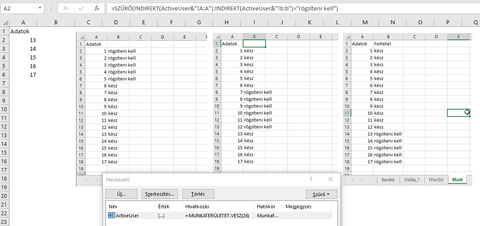

... folyamatos szűrést csinálnom, hogy az egyik munkalapon lévő sorok közül azok listázódjanak egy másik munkalapon, amelyeknek egy cellájában a "rögzíteni kell" felirat olvasató.
... úgy hogy semmilyen szűrést vagy makrót nem futat le a másik fülön.Ha a felhasználók saját profillal használják a gépeket (vagyis mindenki saját felhasználónév és jelszópárossal lép be a Windowsba), akkor egy Excel 4.0-ás képlettel (MUNKATERÜLETET.VESZ(26) vagy angolul a GET.WORKSPACE(26)) ki lehet olvasni az aktuális profil nevet és ezt fel lehet használni a szűréshez.
Az alábbi képen a koncepció látszik. Van 3 lap, 3 felhasználó névvel. Az Excel4.0-ás képlet a névkezelőben az ActiveUser változóhoz van rendelve. Majd pedig az egyszerűség kedvéért egy Office365-ben található függvénnyel le van szűrve a lista az megfelelő felhasználóval. Korábbi Excel változatotkban ÖSSZESÍT/INDEX párosok kellenek.
üdv

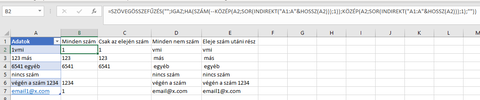

Szia,

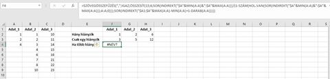

Úgy néz ki, hogy a SZÖVEGÖSSZEFŰZÉS függvény hiányzik az Exceledből. Tudod helyettesíteni a FŰZ függvénnyel, de ekkor CTRL + SHIFT + ENTER-el kell bevinned a képletet.
=FŰZ(ÖSSZESÍT(15;6;SOR(INDIREKT("A"&MIN(A:A)&":A"&MAX(A:A)))/(1-SZÁM(HOL.VAN(SOR(INDIREKT("A"&MIN(A:A)&":A"&MAX(A:A)));A:A;0)));SOR(INDIREKT("A1:A"&MAX(A:A)-MIN(A:A)+1-DARAB(A:A))))&",")üdv

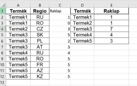

Szerintem a C oszlopba vedd fel a kiszállítandó raklap igényeket az adott régióhoz. Ezután csinálj egy kimutatást, amelyben a sorcímkék a régiók, oszlopcimkék a termékek (vagy fordítva), az értékek pedig a raklap összegek. Így megkapod a termékenkénti igényt és a régiók szerinti összeget is. Összehasonlíthatod az igény a készlettel.
Pl. Kiindulás:
A kimutatás pedig:

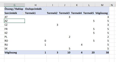

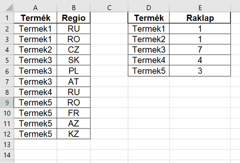

Elosztás nincsen. Csak egy adott terméknek a raklapszáma. Az ország pedig egy termékhez tartozó törzsadat, hogy hol engedélyezett az eladása.
Szóval az 1 raklapnyi terméket el lehet adni RU-nak és RO-nak is. Nem tudjuk melyiknek lesz eladva mert bármelyiknek lehet.
De most már látom benne a logikai buktatót, hogy miért nem lehetséges.
lappy: Ez jó lenne, de ha termék1 kétszer szerepel akkor kétszer fogja melléírni a raklapszámot. Így meg nem ad valós adatot.
Heavyrain
Biztos vagyok benne, hogy nektek nem lesz akkora kihívás mint nekem de a segítségeteket szeretném kérni mert már el vagyok keseredve, hogy nem tudom megoldani.
A valóságban sok ezer termékről lenne szó de készítettem egy leegyszerüsített példát.Az első táblázatban termékek vannak és az, hogy melyik országban lehet őket eladni. Mint pl a Termek1-nél is látszódik, egy terméket többször is szerepelhet mert több országban is el lehet adni
A másik táblázatban látszódik, hogy egy termékből hány raklap van. Itt nincs ismétlés, minden termék csak 1x szerepel.
INDEX.HOL.VAN-al nem tudom csak simán a raklapot termékhez társítani mert akkor megduplázza a raklapszámot.Amit meg szeretnék kapni:
Az adott országhoz hány raklap tartozik? (valami olyan formában, hogy abból diagramot tudjak készíteni) Az már csak a bónusz ha a termékneveket is mutatja de nem elvárás.Szóval:
RU 5
RO 4
CZ 1
SK 7
stb.Köszönöm szépen!

A másik fórumon jelent meg egy kérés, hogy hogyan lehetne egy számokat és szövegeket tartalmazó cellából a csak a számokat vagy szövegeket kinyerni.
Makró mentesen tömbfüggvénnyel és Power Queryvel is meg lehet oldani a dolgot.
Képlet B1-ben (Excel 2016 kell hozzá legalább):
=SZÖVEGÖSSZEFŰZÉS("";IGAZ;HA(SZÁM(--KÖZÉP(A2;SOR(INDIREKT("A1:A"&HOSSZ(A2)));1));KÖZÉP(A2;SOR(INDIREKT("A1:A"&HOSSZ(A2)));1);""))Képlet C1-ben:
=BAL(A2;HOL.VAN(HAMIS;SZÁM(--(KÖZÉP(A2;SOR(INDIREKT("A1:A"&HOSSZ(A2)));1)));0)-1)Képlet D1-ben (ugyanaz mint a B1, csak a HA(SZÁM részben van az IGAZ-HAMIS feltétel felcserélve):
=SZÖVEGÖSSZEFŰZÉS("";IGAZ;HA(SZÁM(--KÖZÉP(A2;SOR(INDIREKT("A1:A"&HOSSZ(A2)));1));"";KÖZÉP(A2;SOR(INDIREKT("A1:A"&HOSSZ(A2)));1)))Képlet E1-ben:
=KÖZÉP(A2;HOL.VAN(HAMIS;SZÁM(--(KÖZÉP(A2;SOR(INDIREKT("A1:A"&HOSSZ(A2)));1)));0);5000)üdv
