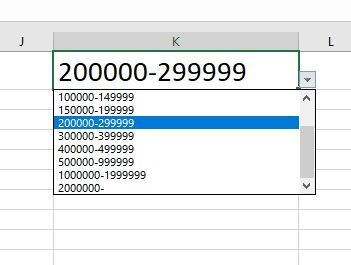

Norbika1493
Excellben szeretnék készíteni egy adatbázis kezelőt ami soronként 4 adatott visz fel.
A kiválasztott értékek legördülő menüben lehetne kiválasztani. Valahol találhatók valamiféle útmutatót, hogy tudnám elkészíteni?köszönöm a segítséget.

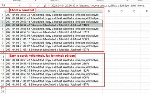

Fferi50 #46389 üzenetére
A sikeresen teljesített feladat előtti sorban kiadott feladat teljesül a következő sorban. A többi kiadott feladat nem kell, azok nem teljesültek.
Nem elég csak a sikeres teljesítés, azért kellene a két egymás alatti sort, vagyis a kiadott feladat és teljesült feladat együtt kinyerni valahogy.
Az is elég lenne, hogyha kijelölné a két összetartozó sort. -

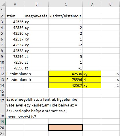

Kátai
Fferi50 #46390 üzenetére
A szám és megnevezés kellene oda.De már az is elég lenne,ha a több azonos számokat és megnevezéseket egy cellába hozná,és mellé Delila_1 képletét alkalmazva kész lenne.Vagyis több sorban lévő egyező megnevezéseket vagy bármit kellene egy cellába egyesíteni.Remélem érthető voltam.
Fferi50
alikov #46388 üzenetére
Hááát....
Én nem látok semmi olyan azonosítót, amellyel ki lehetne választani a feladathoz tartozó teljesítést. Legfeljebb azt lehetne feltételezni, hogy az előbb "kiadott" feladat teljesül először, (vagy az először kiadott feladat teljesül legkésőbb gondolom az előbbi valószínűbb...).
Megpróbálhatsz egy ilyen képletet a C oszlopba (a B oszlopot üresen hagynám)
C1 képlete=FKERES("*SIKERES*";$A1:$A$2000;1;0)
Ez megtalálja az első sikeres teljesítést.
Ezután a képletet az első sikeres teljesítési sor utáni cellába másolod Ctrl + C Ctrl+V használatával. Ez megtalálja a következő sikeres teljesítést. Az eredményt bemásolod értékként a második feladat sorhoz.
Kövekező lépés: A második sikeres teljesítési sor utáni cellába ismét bemásolni a képletet, az eredményt pedig a harmadik feladat sorhoz másolod értékként.
Ezt így folytatod, míg végig nem érsz az adataidon.
Azért van erre a kissé bonyolult eljárásra szükség, mert az FKERES mindig az első eredményt adja vissza, ezért "mozgatni kell" a keresési tartomány elejét.
Üdv. -

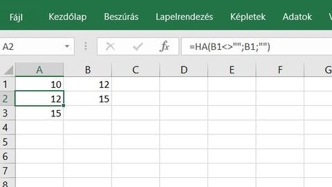

Met
Azt hogy lehet megoldani (a Ctrl-C Ctrl-V-n kívül) hogy ha beírok valamit az egyik cellába akkor az megjelenjen egy másik cellában is?
Google táblázat, ha számít. -

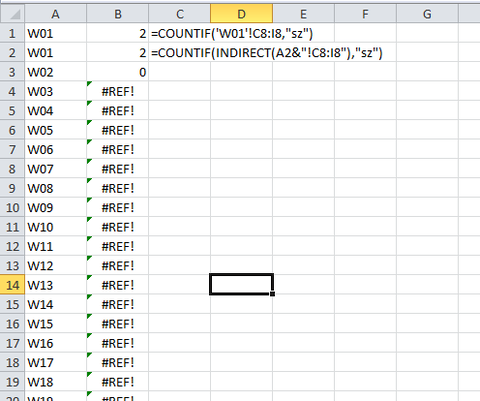

Lasersailing
wreakz #46337 üzenetére
Szia,
B oszlopban lévő képletet látod a C oszlopban:
(Nálam W01-en van két "sz", W02 üres, a többi meg nem létezik, azért ad rá hibát)Ezt megcsinálnám az adott sheeten végig (A oszlop: W01-W52, B oszlopba a képlet amit a C2-ben látsz), majd Szumma B1 : B52 megadja a számot amit keresel. (ill. egy minusz nálam kimaradt)
Üdv.

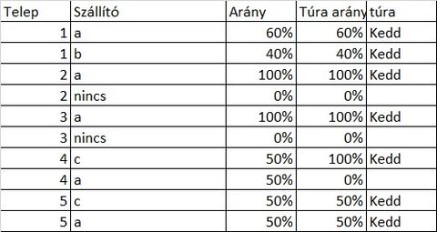

bozsozso
Az alap arányokat azt tudom, de nem szeretném végigírni annak függvényében, hogy melyik nap van. A minta táblában az arány oszlopom pl. hétfőre vonatkozik. Keddi napon szeretném ha a túra arányt adná meg. A túra arányt most én töltöttem ki úgy ahogy működnie kellene. Elnézést ezt kifelejtettem és nem írtam le. Tehát ha van túranap mind a 2 szállítónak akkor megtartja az eredeti arányt ha nincs akkor annál a szállítónál lesz 100% amelyiknek van túranapja a másik az 0%
lappy
bozsozso #46338 üzenetére
Vmi nem kerek, mert ahhoz hogy 100% írjon be vmi függvény ahhoz tudni kell az arányt, de ha már tudom az arányt akkor csak azt kell másolni így nincs értelme egy bonyolult függvénynek.
Mert a példában is ott az 50-50% de mégis az egyik 0 a másik 100% így semmilyen függvény nincs amivel megoldhato -
