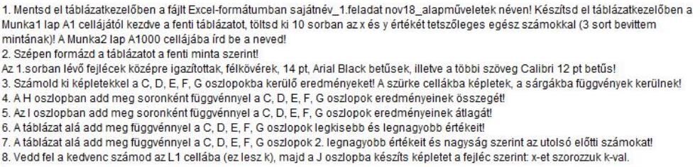

nagyság szerint az utolsó előtti számot kéri
ez nálam a 15
=KICSI(C2:c11;9)
amit te mutatsz ott kiválasztottam a 9 -et
mivel úgy adja meg az utolsó előtti számotvagy azért nem értem mert
nekem a 2. legnagyobb és az Utolsó előtti
az ugyan az vagyis mindkét sorba ez kerül?
=NAGY(C2:c11;2) -
Hege1234
m.zmrzlina #45356 üzenetére
ohh.. tényleg félreértettem
igen a =NAGY(C2:C11;2) fv-t használtam hozzá
ha most már jól értem akkor ez a megoldás hozzá
=KICSI(C2:C11;9)
köszi a segítséget! -
Hege1234
m.zmrzlina #45354 üzenetére
ennyit kaptunk ez a 7. feladat
képFKERES, INDEX?
nekem egyik se rémlik..
ezek szerint akkor van több megoldás is
melyik lenne a legegyszerűbb?
(kezdő szinten) -

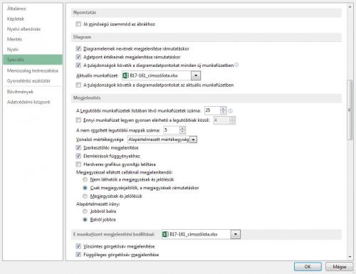

Ezt nézd meg: Fájl -> Beállítások -> Speciális -> E füzet megjelenítési beállításai -> Objektumoknál megjelenítendő -> Az összes
Szerintem inkább az adatérvényesítésnél van vmi elcsúszva (pl. rossz hivatkozás, hibás képlet).

m.zmrzlina #29600 üzenetére
Kezdek megőrülni. Van egy oszlopban x db hexadecimális szám. Szeretném egy egyszerű csere paranccsal kiszedni előlük a nullákat. Ezzel nem is lenne gond. De az excel, a cseréknél átalakítja az E betűt tartalmazó cellákban az adatokat tudományosra. Már megpróbáltam neki szövegformátumot adni, de fittyet hány rá. Legalább kérdezne rá.
Ki lehet ezt valahol kapcsolni?

Ezek szerint Excelben nem nagyon van ilyen menülehetőség...? Csak makróval tudom megoldani?Mert ha már minden megnevezést átmásolnék, akkor a feltételes formázással is meg tudnám vizsgálni, hogy ugyanaz-e a két állomány megnevezése, de több napig is eltartana...
