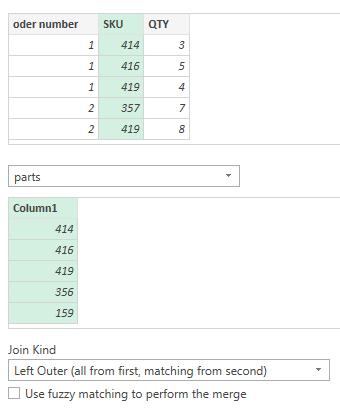

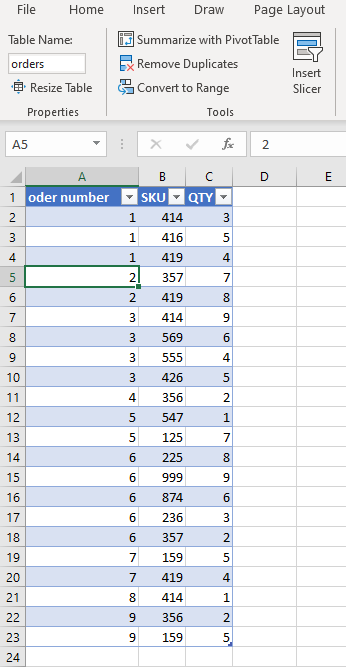

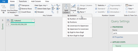

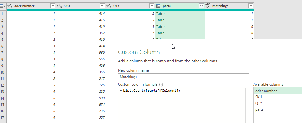

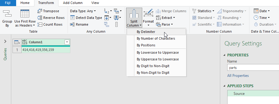

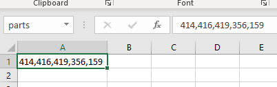

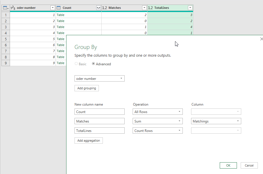

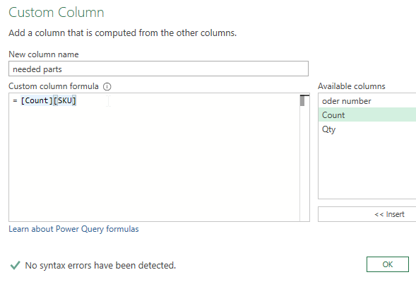

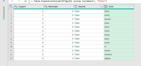

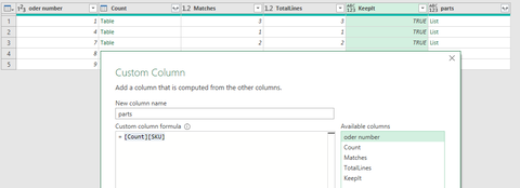

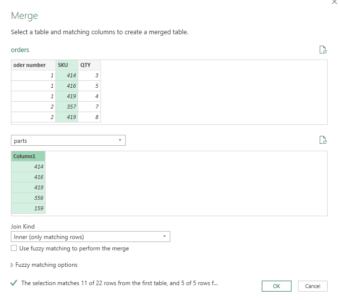

zsolti_20 #45217 üzenetére

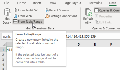

Szia,

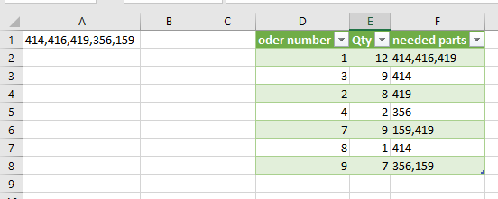

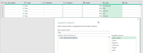

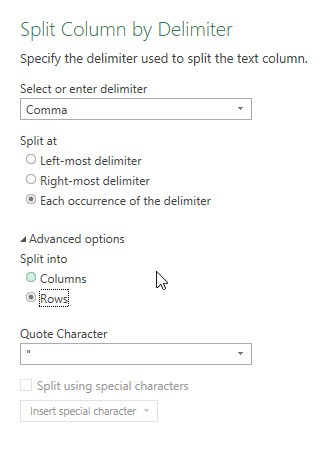

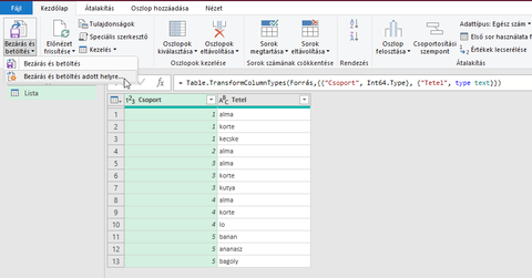

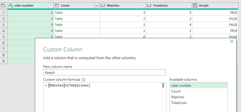

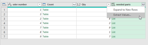

Power Query-s megoldás VBA-mentesen.
1. Alakítsd át a listát és a szűrőt 2 táblázattá.
2. Ezek után Adatok -> Táblázatból vagy tartományból opcióval töltsd be Power Query-be az egyik táblázatot.
3. Kezdőlap -> Bezárás és betöltés -> ... adott helyre majd válaszd a csak kapcsolatot.
4. 2-3-as lépést csináld meg a szűrővel
5. Kapcsolatok alatt jobb klikk a lista lekérdezésen és Szerkesztéssel menjünk vissza a Power Query szerkesztőbe.

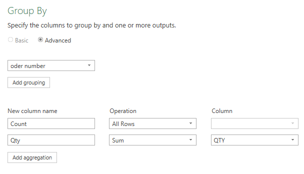

6. Most számoljuk meg hogy hány eleme van az egyes csoportoknak. Ehhez a Kezdőlapon a Csoportosítási szempontot használd. Itt elég a sorokat megszámolni, de ha nem bánod akkor haladó üzemmódban inkább ezt állítsd be:
7. Az Elemek egy beágyazott tábla, ami tartalmazza az eredeti listádat és ebből ki fogjuk nyerni a tételeket.
(Természetesen lehet ezt sima lekérdezés egyesítéssel helyettesíteni, ha a hagyományos utat választanád.) Adj egy új oszlopot a táblázathoz, aminek ez legyen a képlete: =[Elemek][Tetel]
8. A Tetel oszlop jobb felső sarkában lévő ikonra kattints és válaszd a kibontást új sorokba. Ezzel visszakaptuk az eredeti listát, csak most már tudjuk hogy hány elem van egy csoportban.

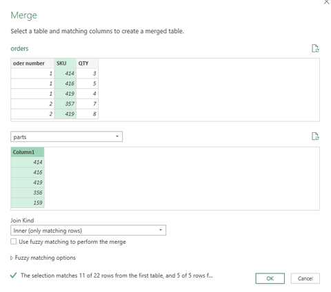

9. Jöhet a Kezdőlap -> Lekérdezések egyesítése. Itt kiválasztjük a szűrő lekérdezést és a közös oszlopot kijelöljük. Alul javasolt a Belső (egyező sorok) opciót használni.
10. Most megint meg kell számolnunk, hogy egyes csoportokban hány elem van. Hasonlót csinálunk mint a 6-os lépésben.
11. Megint lett egy beágyazott táblánk, amiből megint kellenek a tételek, de nyerjük ki még az eredeti elemszámot is. A tételeket ugyanúgy mint a 7-es lépésben egy új oszloppal kapjuk meg.
12. Az eredeti elemszámhoz szintén egy új oszlop kell, aminek a képlete ez: =List.Min([Tetelek][Elemszám])
13. Már látszik, hogy nekünk csak azok a sorok kellenek, ahol az eredeti és az új elemszám azonos. Ehhez megint kell egy új oszlop. Képlete: =[Elemszám]=[EredetiElemszám]
14. Az új oszlopban szűrjünk rá a TRUE sorokra.
15. Töröljük a felesleges oszlopokat (csak a csoport és a tétel kell)
16. Tétel oszlop jobb felső sarkában megint kibontás sorokba.
17. Eredmény visszatöltése Excelbe, Kezdőlap -> Bezárás és betöltés.
18. Jobb klikk megint a Lista lekérdezésen és válasszuk a Betöltés helyét, majd Táblázat.üdv
Ps. VBA-val limitáltan lehet módosítani a Power Query-t.

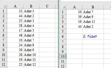

Ha jól látom, megnyitsz egy fájlt (sFileName), majd a 6. lapjának a H4 celláját bemásolod az eredetileg megnyitott füzet Transactions nevű lapjának a C339 cellájába. Utána (felesleges zárás-új nyitás után) a megnyitott füzet 6. lapján másolod a
J5:K20
tartományt, amit az első füzet Transactions lapon az A342 cellába illeszted be.
Ennyi? -

A különböző területek együttes kijelölése a VBA-ban
xlBook.Sheets(6).Range("J5:K20, H4").Select
formában lehetséges, de másolni csak két lépésben tudsz.xlBook.Sheets(6).Range("J5:K20").Copy Sh.Range("A342")
xlBook.Sheets(6).Range("H4").Copy Sh.Range("A342")A beillesztésnél nincs szükség az Sh aktiválására, amint a fenti 2 sorban láthatod.
Annak mi értelme, hogy az Sh.Range("A342") helyre bemásolod előbb a 15 cellás tartományt, majd a H4 cellával felülírod? -

zsolti_20 #44578 üzenetére
Nem volt pontos a leírás a 2. feladatnál. Ha az első lapról azokat a sorokat kell törölnöd, ahol az A oszlop értéke megtalálható a második lap A oszlopában, akkor a lenti makró megoldja.
Sub KettesFeladat()
Dim sor As Long, usor As Long
usor = Sheets("Sheet1").Range("A" & Rows.Count).End(xlUp).Row
For sor = usor To 1 Step -1
If Application.WorksheetFunction.CountIf(Sheets("Sheet2").Columns(1), Sheets("Sheet1").Cells(sor, 1)) > 0 Then
Sheets("Sheet1").Rows(sor).Delete
End If
Next
End Sub -

zsolti_20 #43699 üzenetére
Szia,
Ha a lent látható eredmény tetszik, akkor Power Query-ben ezek a lépések kellenek.
1. Adatsort alakítsuk táblázattá, én az "orders" nevet adtam neki.
2. Adatsoron állva Adatok -> Adatok beolvasása -> Táblázatból/tartományból megnyitja a Power Query szerkesztőt.
3. Location oszlopon állva használjuk a növekvő sorbarendezést.4. Kezdőlap -> Csoportosítási szempontokkal csináljunk egy ilyet.
5. Egy új egyéni oszlopot adjunk hozzá, hogy lássuk melyik rendelés mely helyeken található.
6. Egy másik egyéni oszlopban megszámoljuk, hogy rendelések hány helyre oszlanak el.
7. Ezen elemszám alapján csökkenő sorrendbe rendezzük a táblázatot, ezzel a végső eredményünkben előrébb lesznek azok a rendelések amelyek több helyen vannak.
8. A location-ben lévő listát ki kell nyernünk (én hülye módon elemek nevet adtam ennek az oszlopnak de a lényeg, hogy itt a helyek vannak).
Az eredmény vesszővel elválasztva ílyen lesz:
9. Most megint csoportosítunk, hogy az azonos helyen lévő rendeléseket tudjuk kezelni.
10. Megkapjuk, hogy hány csoportra oszthatók a rendelések. A következő két lépésben nevet adunk a csoportoknak. Előbb az Oszlop hozzáadása -> Indexoszlop -> 1-től indul opciót használjuk.
11. Majd egy új egyéni oszloppal eléírjuk, hogy "Group ". Itt annyi kavar van, hogy számot szöveggé kell alakítani.
12. Jobb klikk ezen az oszlopon és mozgassuk legelőre.
13. Van két felesleges oszlopunk (az index és a location-t tartalmazó), ezeket töröld.
14. Kell egy újabb egyéni oszlop a rendelési számok duplikáció mentes megjelenítéséhez.15. Itt megint vesszővel elválasztva írassuk ki az értékeket.
16. Opcionális lépés: ahhoz hogy a rendelési számok sorba legyenek a szerkesztőlécen a képletbe List.Sort() függvényt kell beírni (a sárga rész).
17. Az elemszám oszlop jobb sarkába kibontés az Adatok-at válaszd.
18. Az adatok oszlop jobb sarkában megint kibontás és most SKU, qty, location oszlopok kellenek.
19. Most már csak összegezni kell a mennyiségeket. Jelöld ki a qty kivételével az oszlopokat és használd a csoportosítást.
20. Rendezd az oszlopok sorrendjét tetszés szerint.
21. Lehet a sorokat is rendezni tetszés szerint.
22. Kezdőlapon betöltés adott helyre az utolsó lépés.üdv

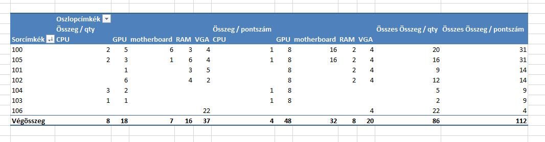

Fferi50

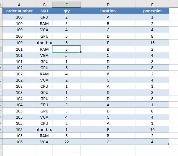

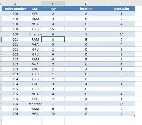

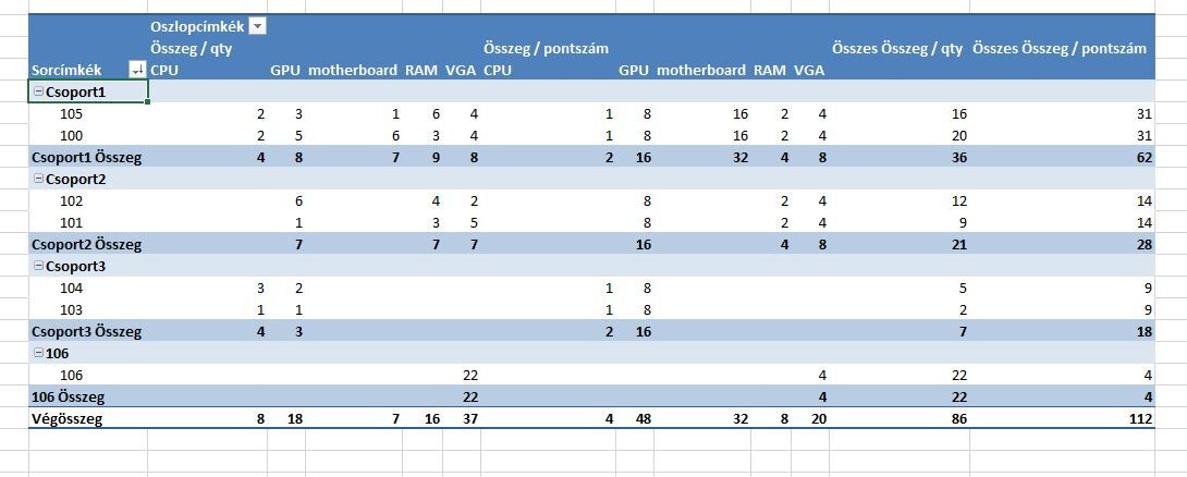

Nem PowerQuery és gondolom hosszabb is annál.
1. lépés: Rendeld a 2 hatványait az egyes alkatrészekhez (Pl. CPU 1, RAM 2,VGA 4, GPU 8,..stb). Ez arra lesz jó, hogy a csomagok tartalmának egyezőségét vizsgáljuk. Csak akkor lesz a csomagok értéke egyforma, ha azonos alkatrészek vannak benne.
Hasznos az is, ha táblázattá alakítod az adatokat.
Ezután csinálj egy kimutatást: sorcimkék => order number
oszlopcimkék => SKU
értékek => összeg qty és összeg pontszám.
A pontszám végösszeget tartalmazó oszlop első celláját kijelölöd, jobb egérgomb - rendezés - rendezés csökkenő sorrendben (vagy növekvő sorrendben, ahogy tetszik).
Eredmény:
Az azonos pontszámú csomagok így egymás alá kerülnek. Ha az azonos pontszámú csomagokat kijelölöd, akkor a Kimutatáseszközök Elemzés csoportban a kijelöltek csoportosítása menüponttal csoportba foglalódnak. Majd a Kimutatáseszközök Tervezés csoportban a Részösszegek - Minden részösszeg megjelenítése a csoport alatt ponttal össze is adja az értékeket.Üdv.
Mutt
zsolti_20 #43541 üzenetére
Szia,
Ahhoz hogy kizárjuk azokat a csomagokat, amelyek olyan tételeket is tartalmaznak amelyek minket nem érdekelnek a korábban megadott lépéseknél a 9-estől kezdődően kell változtatnunk.
1-8. lépések a 43537-es komment alapján
9. A kapcsolat típusa Left Outer legyen.
10. Ezek után kell egy Add Column -> Custom column, aminek ez a képlete:
=List.Count([parts][Column1])
Az új "Matchings" column azt fogja majd egy összegzés után megadni, hogy a csomagban hány olyan tétel van ami érdekel minket.
11. Jöhet az összegzés a Home->Group by-al
Ahogy láthatod a második összesítő függvénnyel megnézzük hogy hány tétel van a csomagban amire szükséged van. A harmadik függvény pedig megmondja, hogy összesen hány fajta tétel volt a csomagban.
Ahol a kettő nem lesz azonos azok a csomagok nem kellenek. Ez lesz a következő lépés.12. Add column->Custom -ot használjuk megintm a képlet ennyi:
=[Matches]=[TotalLines]
13. Ahol az új oszlopban TRUE van azok kellenek. Oszlop jobb felső sarkában lévő szűrővel állítsuk be ezt.
14. Ha nem kellenek az alkatrészek nevei a csomagból felsorolva, akkor ugord át ezt a lépést.
Add column -> Custom -ot használjuk megint, a képlet pedig:=[Count][SKU]
A kapott oszlop jobb sarkába kattintva Extract values és válassz egy elválasztó jelet.
15. Ahhoz hogy megkapjuk a mennyiségeket pedig megint egy új oszlop kell, aminek ez lesz a képlete:
=List.Sum([Count][QTY])
16. Törlöd a felesleges oszlopokat a riportból és Home->Close&Load->Close&Load to.. -val betöltöd Excelbe.
üdv

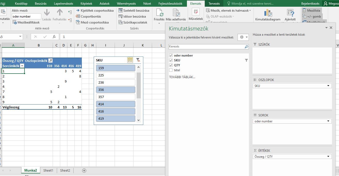

Tekintsünk el a tábládban levő egyéb oszlopoktól, maradjon csak a 3 oszlop, (Order No, SKU, Qty). A többi törölhető.
Próbáld meg a következőket:
1. lépés: A D2 cellába írd be ezt a képletet:=DARABTELI(A:A;A2)
és húzd végig az oszlopon lefelé. A D oszlop első cellájába írd mondjuk: Tételszám.
Erre azért van szükség, hogy azokat a csomagokat megtaláljuk, amelyben a keresett SKU egyedül fordul elő.
Tegyél automatikus szűrőt erre a 4 oszlopra.
A)Ha tehát egy SKU tételt keresel, akkor
a) az SKU-szűröd a tételre
b) a Tételszámot szűröd 1 -re.
Ezzel megkapod azokat a csomagokat, amelyeknél az adott SKU egyedül van.
B) Ha több SKU tételt keresel, akkor kell még egy kis munka, de csak elsőre:
Be kell szúrnod egy kimutatást, én egy másik oldalra szúrtam be. Lépések:
a) Kijelölöd az A1 cellát
b) Beszúrás - Kimutatás - Új munkalapra (vagy az adott munkalapra egy cellába is lehet)
c) A kimutatás mezőlistából az order number megy a sorokhoz
d) az SKU megy az oszlopokhoz
e) a Qty pedig az értékekhez (Összeg/Qty)
A kimutatás változásait már a lépések során is láthatod.
Ezután a mezőlistát becsukhatod (x a jobb sarokban).
A menüszalagon aktív a Kimutatáseszközök fül. Válaszd az Elemzést.
Itt pedig a szűrők menüsorokból a szeletelő beszúrása menüpontot. A szeletelő az SKU-ra legyen. Húzd olyan helyre, hogy lásd a kimutatást és a szeletelőt is.
Az előkészítés eddig tartott! (Tovább tartott leírni, mint megcsinálni)
Ezután nincs más dolgod, mint a szeletelőből kiszedni azokat az SKU-kat, amelyeket nem szeretnél látni. Maradnak, amit látni akarsz. A kimutatás folyamatosan mutatja az eredményt.
Ha változik az SKU követelmény, akkor átállítod a szeletelőket.
Figyelem! Ez a módszer csak akkor működik, ha több tételt keresel! Ha csak egy SKU kell, akkor az A pontban leírt szűrőmódszer a megfelelő.
Íme a végeredmény:Ha táblázattá alakítod az első 4 oszlopot, akkor automatikusan bővülni fog a kimutatásod is, csak a frissítés gombra kell rányomni az új sorok beírása után.
Üdv.

zsolti_20 #43529 üzenetére
Szia,
Ha Excel 2010 vagy újabbad van akkor van Power Query, amivel megoldható a dolog.
(Excel 2010-hez külön kell telepíteni az MS oldaláról.)Lépések:
1. Az első munkalapon a rendelés listát táblázattá alakítottam (előnye, hogy a mérete automatikusan változik amikor bemásolod a csomag adatokat). Én ezt a táblát "orders"-nek neveztem el, de nincs jelentősége.2. A második munkalapon az A1 celléba beírtam a vesszővel felsorolt alkatrész listá és a cellának adtam egy nevet ("parts").
3. Maradj ezen a cellán és Data fülön "From table/range" (magyarul Adatok->Táblázatból/tartományból) opcióval megfog nyilni a Power Query szerkesztő.
4. Jobb oldalt az Applied Steps (Alkalamazott lépések) alatt lesznek felesleges lépések, töröld ki őket, csak a Source maradjon.
5. Transform -> Split column -> By delimiter-t (Átalakítás->Oszlop felosztása->Elválasztó alapján) indítsd el
6.Állítsd be, hogy vessző alapján szedje szét az adatokat és hogy sorokba tegye őket.
7. Home -> Close & Load -> Close & Load to .. (Kezdőlap->Bezárás&betöltés->..adott helyre) parancsot használd és a megjelenő ablakbak az Only create connection-t (Csak kapcsolat létrehozása).
8. Menj át az első lapra, ahol a csomag adatok vannak és állj rá az adatsorra, majd Data -> From table/range-t (Adatok->Táblázatból/tartományból) indítsd.
9. Home -> Merge queries -> Merge queries (Kezdőlap->Lekérdezések egyesítése) parancsot indítsd. Ez fel fog dobni egy ablakot, ahol látni fogod a csomagok listáját, alatt lesz egy legördülő listából válaszd ki a korábbi lépésekben létrehozott listát. A két listában a közös elem az alkatrészek, ezeket az oszlopokat jelöld ki. Majd alul a kapcsolat típusánál Inner Join (Belső) legyen. Ezt kellene látnod.
OK-t nyomva megkapod az első lapon lévő listából azokoat a sorokat, amelyek a második lapon szerepelnek.Már csak ki kell venni a duplikációkat.
10. Jelöld ki az "order number" oszlopot és Home -> Group by-t (Kezdőlap->Csoportosítási szempont) indítsd el. Majd állítsd be így.
A Count - All Rows páros csak akkor kell, ha érdekel a következő lépés amiben kiíratjuk hogy az adott csomagból téged mely alkatrészek érdekelnek.
11. Add column -> Custom column-t (Oszlop hozzáadása->Egyéni oszlop) indítsd el és töltsd ki így:
A képlet
=[Count][SKU]
azt mondja meg a Power Querynek, hogy a Count nevezetű táblából (ezt az előző lépéssel hoztuk létre az SKU fejlécű oszlop adatati írja be az új oszlopba).12. Az újonnan létrehozott oszlopban jobb felső sarkában lévő gombra kattints és használd az Extract Values-t (Értékek kinyerése), majd válaszd ki hogy mi legyen az elválasztó elem a felsorolások között.
13. Töröld a Count oszlopot.
14. Home -> Close & Load -> Close & Load to .. jön megint, de most válaszd a Table opciót és add meg hogy hova töltödjön a végeredmény.
A sok lépés azért volt, mert ha módosítod bármelyik adatsort, akkor elég csak a Data -> Refresh all (Adatok->Összes frissítése) gombra kattintanod és előáll az új listád makrómentesen.
üdv
