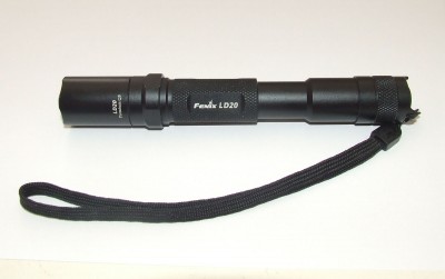

Amúgy eldöntöttem a lámpám nevét. Betty lesz, ill... Fenix lLD20 q5.
Baromi drága és 2 hónapig kenyéren és vizen fogok élni, de egyszerűen beleszerettem.

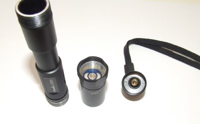

Kipróbáltam a lámpát. Iszonyatosan erős fénye van a méretéhez képest. Kipróbáltam egy 17 ledes lámpa ellen, de az nem rúgott labdába mellette. A fenix leggyengébb fokozata van vele egálban kb és utána még van három fokozat. A gyári adatok szerint a leggyengébb fényerő 9 lumen a legerősebb pedig 180.
Rendkívül jól összerakott lámpának tűnik.

Tesztelgettem a lámpát. Két ceruzaelemmel működik. 2650-es duracelt másfél óra alatt szív le max fokozaton. Este hazafelé használtam biciklilámpa helyett. Nagyon jó volt. Kb mint ha egy motorral mentem volna.
Izospórás harasztok: Sporofitonjuk sporangiumaiban haploid meiospórák keletkeznek.
Huma
Nagyon jól. Négyen voltunk a csapatban, Én ezt a lámpát használtam. Ketten két noname ledes fejlámpát (kb 10 ledeset). Egy ember pedig sima hagyományos izzós fejlámpát.
Eredmény a két ledes fejlámpával jól láttak közelre. Amikor a lábuk elé kellett nézni vagy térképet kellett olvasni akkor tökéletes volt. A hagyományos izzó majdnem olyan távolra világított mint az én lámpám viszont közelre siralmas volt. Komolyan mondom, hogy kb egy 4 centis pötty volt a földön mikor a lába elé világított. Ráadásul félúton le is merült. Ezután egy aksis batárnagy elemlámpát használt aminek kb olyan fénye volt mint az én 15-öd akkora lámpámnak.A jelzéseket a fán csak az én lámpámmal lehetett érdemben leolvasni. (Meg a naggyal)
Konklúzió: Lehet egy elemlámpában akár 17 led akkor sem fog a közelébe sem érni egy normális lámpának. Szóval ne vegyetek gagyi kínai lámpát mert kb annyit is ér. Persze ha csak 5 méterre előre akartok látni akkor azt is lehet. De itt a túrán nem egyszer volt olyan, hogy egy távolabbi pontot kerestünk és az én lámpám elvilágított 40-50 méterre is míg a többieké nem nagyon, vagy ha igen tizenötször akkora volt a lámpa.Ráadásul mivel ledes végig bírta elemmel. A vége felé cseréltem, de csak azért mert megálltunk és gondoltam hogy inkább kicserélem mint hogy csak ezért kelljen később megállni. Erre nem lett volna szükség mert kb 1 óra múlva már szürkület volt. De ezt az erdőben nem tudtam jól megsaccolni.
Szóval maximálisan elégedett vagyok vele. Az árát persze sokallom. Ha kibír pár évtizedet akkor megérte. Ha nem akkor is megéri csak nem nekem mert nem vagyok annyira eleresztve anyagilag. A maglite azért ennyiben lekörözi a vetélytársait. Örökéletgarancia van rá. Ha 20 év múlva áthajtasz rajta egy kamionnal akkor is kicserélik állítólag. Ráadásul olcsóbb is mint a fenix meg az olight.

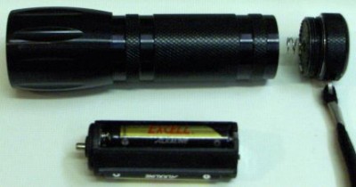

Közben reggel megjött a lámpa. Először is, kezdjük a rossz dolgokkal. Ez kínai. Főleg abból látszik, hogy ujjlenyomatos belülről az üveg A másik, hogy feltöltöttem az akksikat, erre csak nem kapcsolt be az istenadta. Mondom mi a franc van. Töltöttem még az akksikat, aztán gondoltam egyet és szétszedtem a lámpát. Hát az áram hozzávezető rúgónál el volt engedve a forrasztás.... bazz mondom, még jó hogy új
Visszaforrasztás után persze jó lett.Ami pozitívum: kva erős. Kis túlzással nappal szobában olyan, mint egy átlagos lámpa teljes sötétben. Majd még este kipróbálom az udvaron, mert ott derül ki, hogy mit is tud, de azt kell mondanom, hogy ez a 3W-os Luxeon LED nagyon jó. Továbbá maga a lámpa, hogy full alumínium, abból is a minőségibb fajta, jó megmunkálással. Tehát a kezdeti nehézséget leszámítva nagyon elégedett vagyok vele.

Közben beesteledett, jó sötét lett, kimentem kipróbálni. Általános használatra, tehát otthon, kiránduláson, stb. világítani tökéletes, annyi van, hogy az űrből nem fognak látni , de az a 80-100m amit írtak, IGAZ!

Igen, a mechanikai rész egész korrektnek mondható ezeknél, én is úgy vettem észre.
Ezek a LED-ek 3,2-3,6 nyitófesszel működhetnek. Lehet hogy több, nem lehet megmondani.
Tehát már 3 AAA alkáli is szépen túlterhelnél, a 3 akksiavl még pont jó. Hogy mit szólna 4-hez? Kicsit világosabb lenne, de 2x úgy melegedne, fogyasztana. Dúrván túlhajtaná, nem hiszem hogy sokáig maradna életbe.Hőátadást megnézted a csillag és a test között? Szoktak még ott finomségok lenni, aztán elég ha nem teszed helyre.

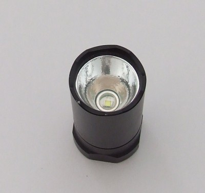

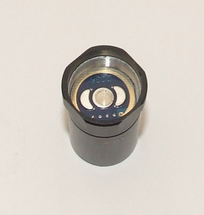

Annyira nem szedtem szét, hogy kivegyem a LED-et. De a kép alapján nekem a második "verzió" van... ennek ellenére nagyon jó. Persze egy 7-900 lumenes LED nagyon tetszene

Winner_hun
Fenix LD20-as pilácsom van, hát valami brutális fénye van. Nem volt olcsó, de elemlámpákból sosem volt valami jó lámpám, valakinek vettem ilyet, kipróbáltam, kapásból vettem magamnak is. A változtatható fényerő nagyon jó opció benne, a villogás beszívott állapotban a hangulatra rakhat még egy lapáttal
► "Kicsit olyan webcaritas" ◄ ヅ
szaszlaci
válasz Winner_hun #94 üzenetére
Csinálhatnál fényképeket a fényéről valamivel összehasonlítva, meg hogy szétszerelve hogy néz ki!
