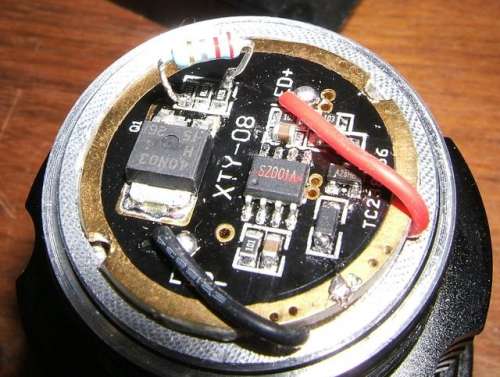

Először is ahogy nekem is ajánlották ha méritek minél rövidebb és vastag vezetékkel tegyétek, a műszerbe ilyen pár centis vastag vezetéket csináljatok ne a vékony hozzáadottal, akár 0.3A mérési eltérés is lehet a vezeték miattVastag vezetékkel mérve 1db R10 ellenállással
High: 2.94A
Med: 1.44A
Low: 0.71AMég egy R22-est párhuzamosan forrasztva
High: 3.34A
Med: 1.64A
Low: 0.8Aígy van beforrasztva a kettő , de ha igénylitek csinálok képet az enyémről
Ezt még bemásolom hogy erre is figyeljetek(régebbi hozzászólásomból)
De elkövettem egy hibát megfeszült az ellenállás és az egyik kicsi R150-es egyik oldala felvált, elöntött a víz hogy na vége rendelhetek új drivert, de csavarhúzóval lenyomtam minden mindegy alapon és a pákával sikerült visszaforrasztani, ez lehet befolyásolta hogy végül is a plusz ellenállásokkal hogy muzsikálForrasztás előtt pontosan hajlítsátok méretre mert ha már az egyik láb oda van forrasztva nagyon nehéz alakítani és még úgy jártok mint én
Én elsőre R33 forrasztottam be de azzal nem lett jó eredmény , és nem forrasztottam le hanem fent a hajlatnál simán levágtam az ellenállást és ahhoz forrasztottam hozzá a többitA rugós átkötésre meg azért van szükség mert csökkenteni lehet vele az ellenállását és minél kisebb annál jobb, mondjuk én tovább is mentem mert a két rugó között is húztam vezetéket
Viszont nekem nem volt csak sima sodrot réz vezetékem és az nem igazán akart beválni mert kemény volt(elsőre csak egyenesen forrasztottam be összenyomtam és úgy maradt a gyári rugó nem jött fel a kemény réz vezeték miatt) , rugó alakra fel kellet hogy tekerjem hogy jó legyen
De már rendeltem ilyet 2mm 1.5m és ki fogom rá cserélni , mondjuk lehet elrontottam és ilyet kellet volna rendelnem 3.5mm 1.5m, ha úgy érzem nagyon vékony lesz akkor rendelek 3.5mm is -

hajospeti #15980 üzenetére
Forrasztani kell bele ellenállást ahogy én is tettem kép(nem az enyém)
Small Sun ZY-T08
Ellőte(ahogy megérkezett)
High: 1.97A
Med: 0.95A
Low: 0.45AForrasztás után
High: 3.34A
Med: 1.64A
Low: 0.8AMeg ezt is megcsináltam rajta (ez nem az én képem)
